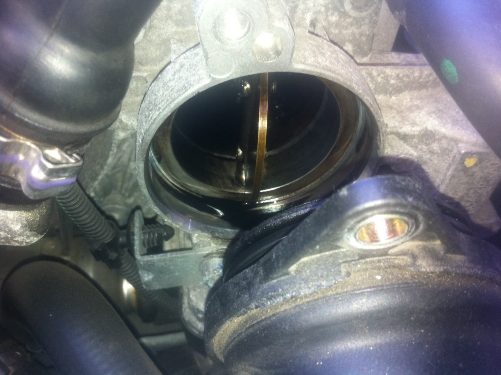

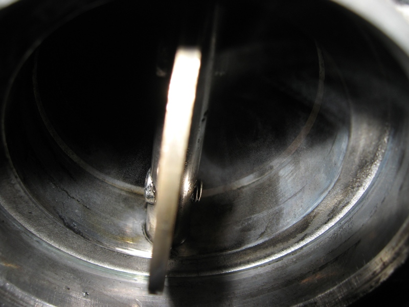

Tanguero : mě přijde, že právě díky té záslepce, se ti ten EGR ucpe, já ji tam nemám a EGR je pořád krásně čistý, nedávno tím byl i důkaz u Adama, je tam ale problém netěsnost pružiny a usazováním sazí u solenoidu, kde se to pak musí rozebrat a vyčistit.
- Maxa
- Příspěvky: 830
- Bydliště: Ostrava-Výškovice
Tak já mám origo záslěpku se 4mi dírami na sání asi od novotí.
Na vývodu EGRU nic.
A klapu sání mám nádherně čistou.
Dával jsem tu dřív foto.
To jak jí mají někteří zasranou je mazec
Na vývodu EGRU nic.

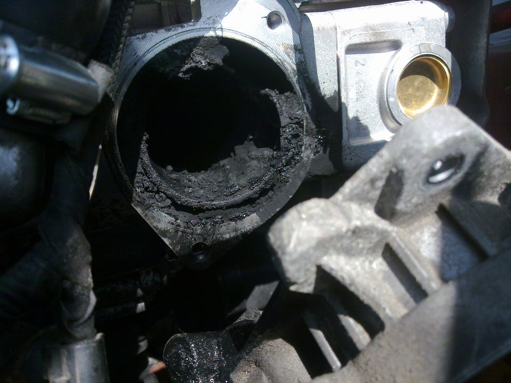

Jenže ten správný sajrajt začíná až za to klapkou. Před rokem, jsem po dekarbonizaci měl klapku ještě čistější než ty, ale o 5 cm dál byl sajrajt jak
První fotka je po dekarbonizaci pohled na škrtící klapku a 2. není moje, ale dost podobně to vypadalo u mě po sundání škrt. klapky jen dva dny po dekarbonizaci.
