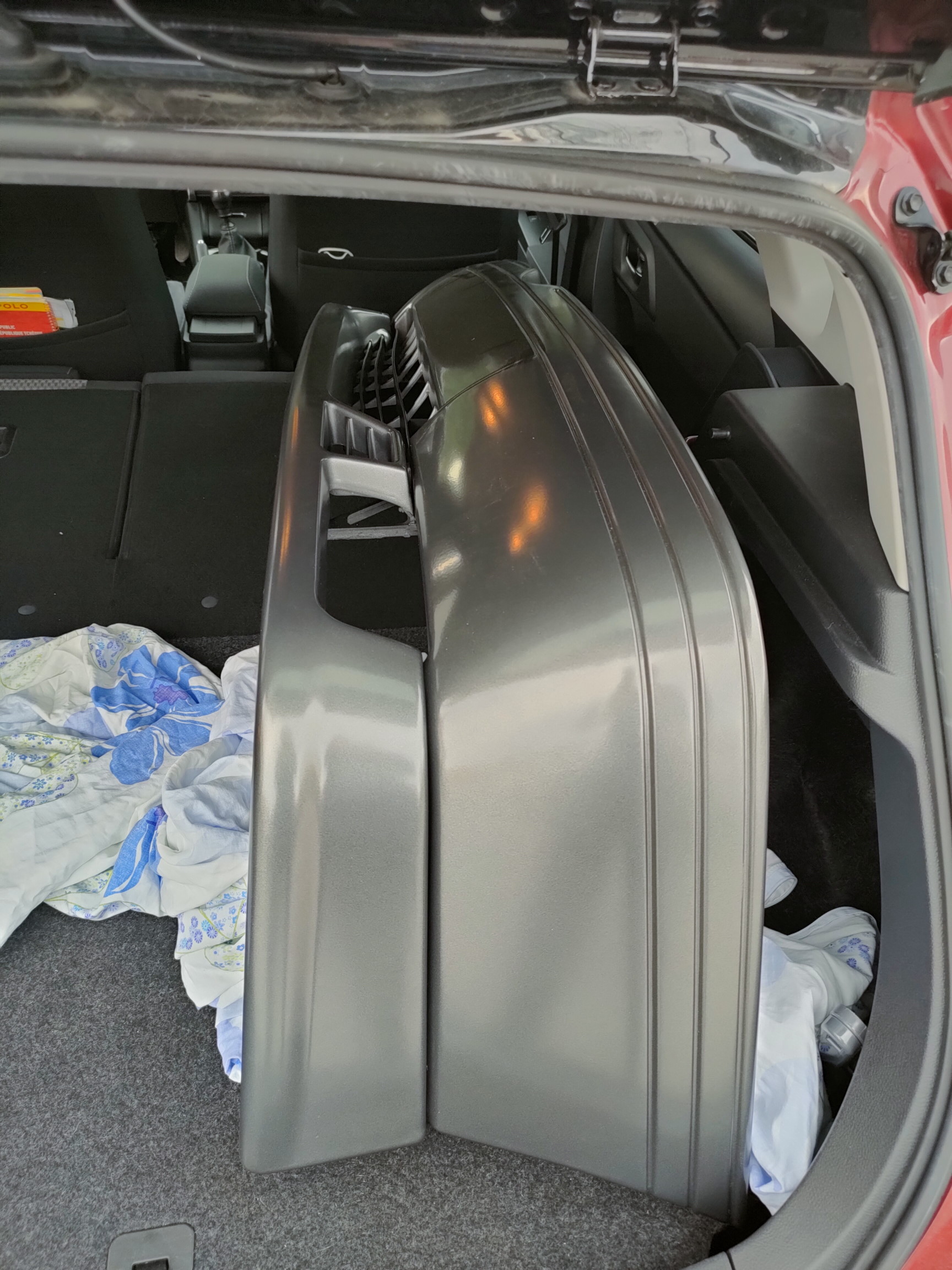

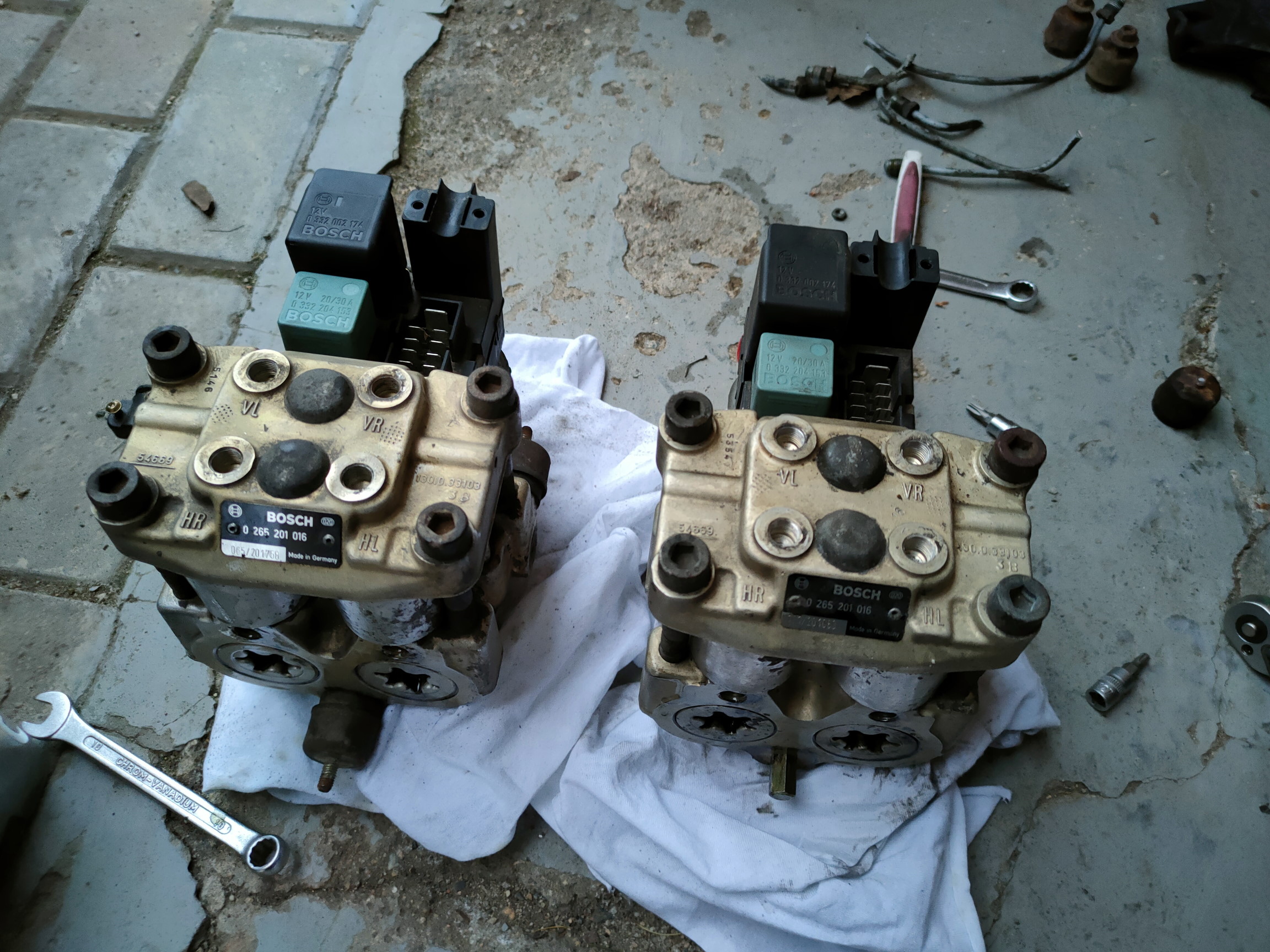

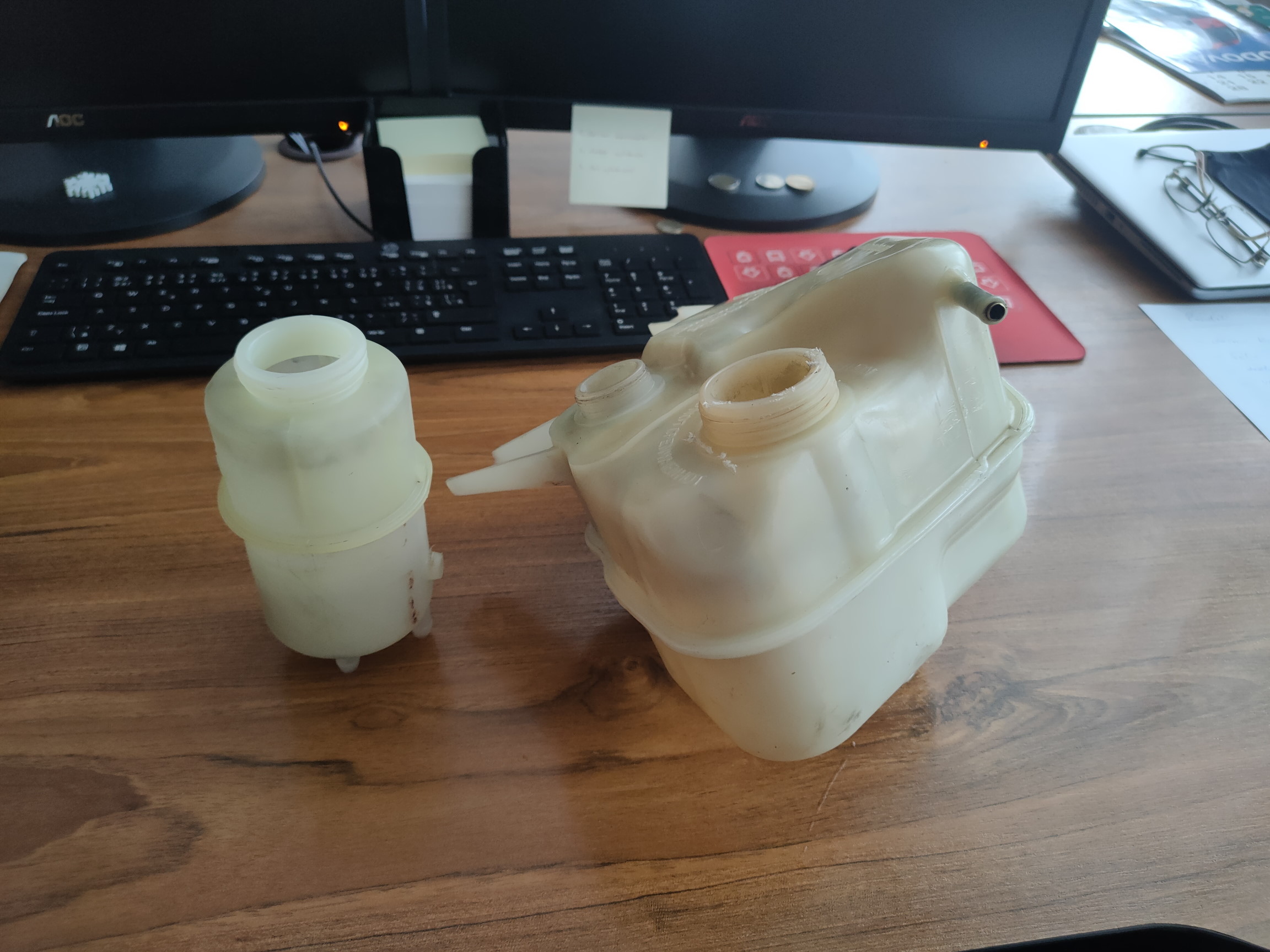

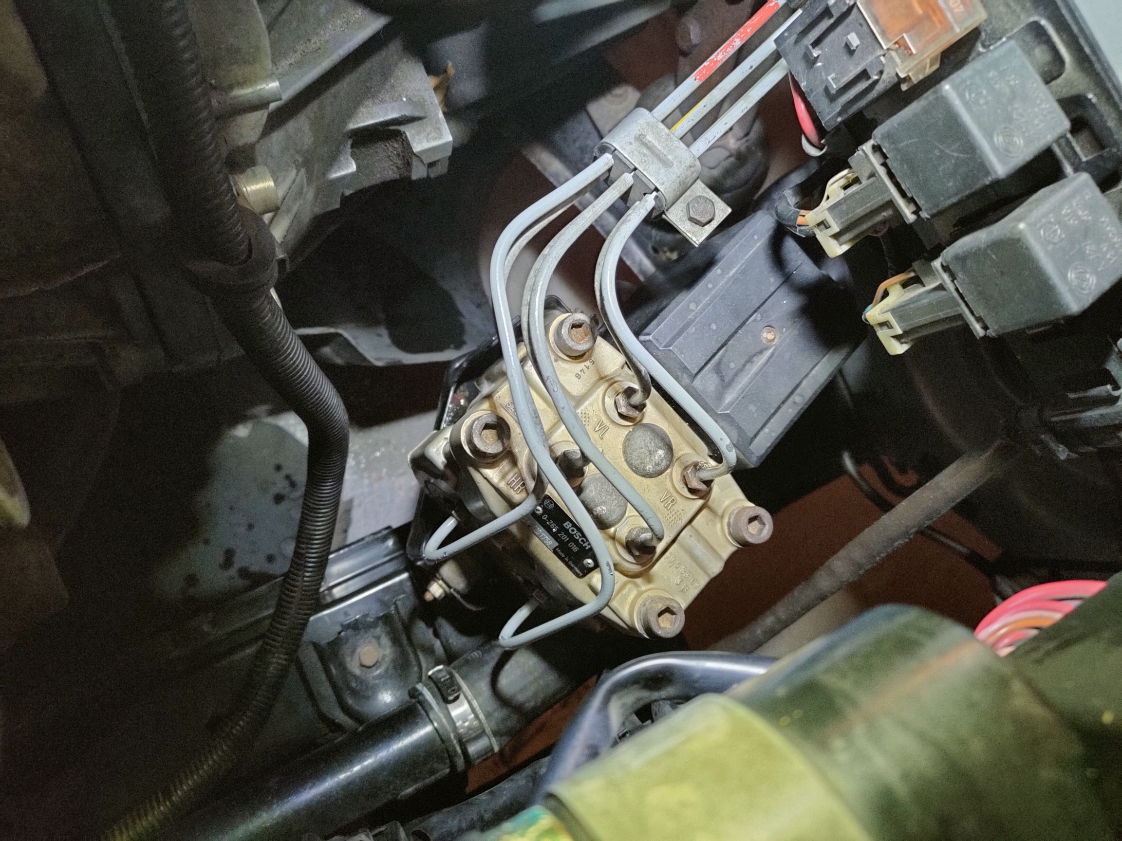

Pustil jsem se do výměny ABS, jako pokus o vyřešení přetrvávajících problému s brzdami. Využil jsem vypuštění okruhu (včetně chlazení - musí dolu expanzka, aby se člověk dostal k nádržce a válci) a vymyl obě nádržky a vyměnil hadičky k válci. Taky jsem sundal nárazník a nechal opravit, zažil trochu středověk poslední sezonu.
Samozřejmě jsem taky vyčistil a namazal všechny brzdy. Aktuálně mám brzdy složené, napuštěné a odvzdušněné, ale vyskytl se nový problém. Při odvzdušňování spojky šla z válce úplně černá kapalina, ačkoli tam byla měněná předloni (v brzdách přitom byla jen lehce kalná). To nevěstilo nic dobrého a taky se to potvrdilo, spojka je naprosto mrtvá. Takže nejspíš hlavní válec, nicméně vyměním oba, jsou původní. Byl to takovej kostlivec ještě. Jen mě sere, že zase musím vypustit kapalinu a celý to znovu rozdělat. Nehledě na samotnou výměnu hlavního válce, což bude porod.

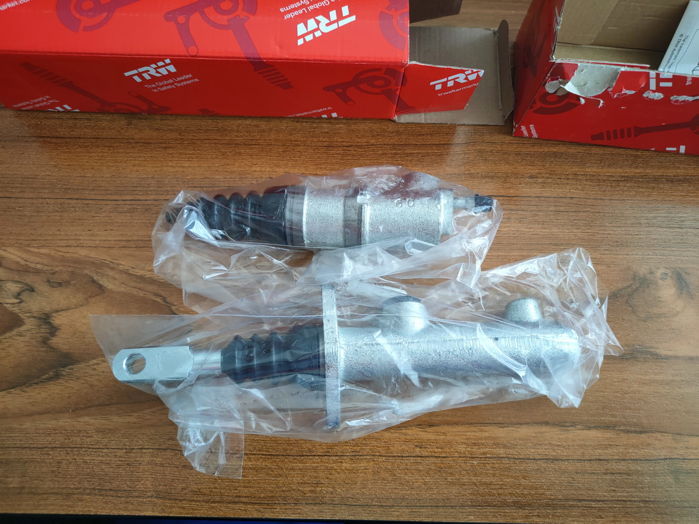

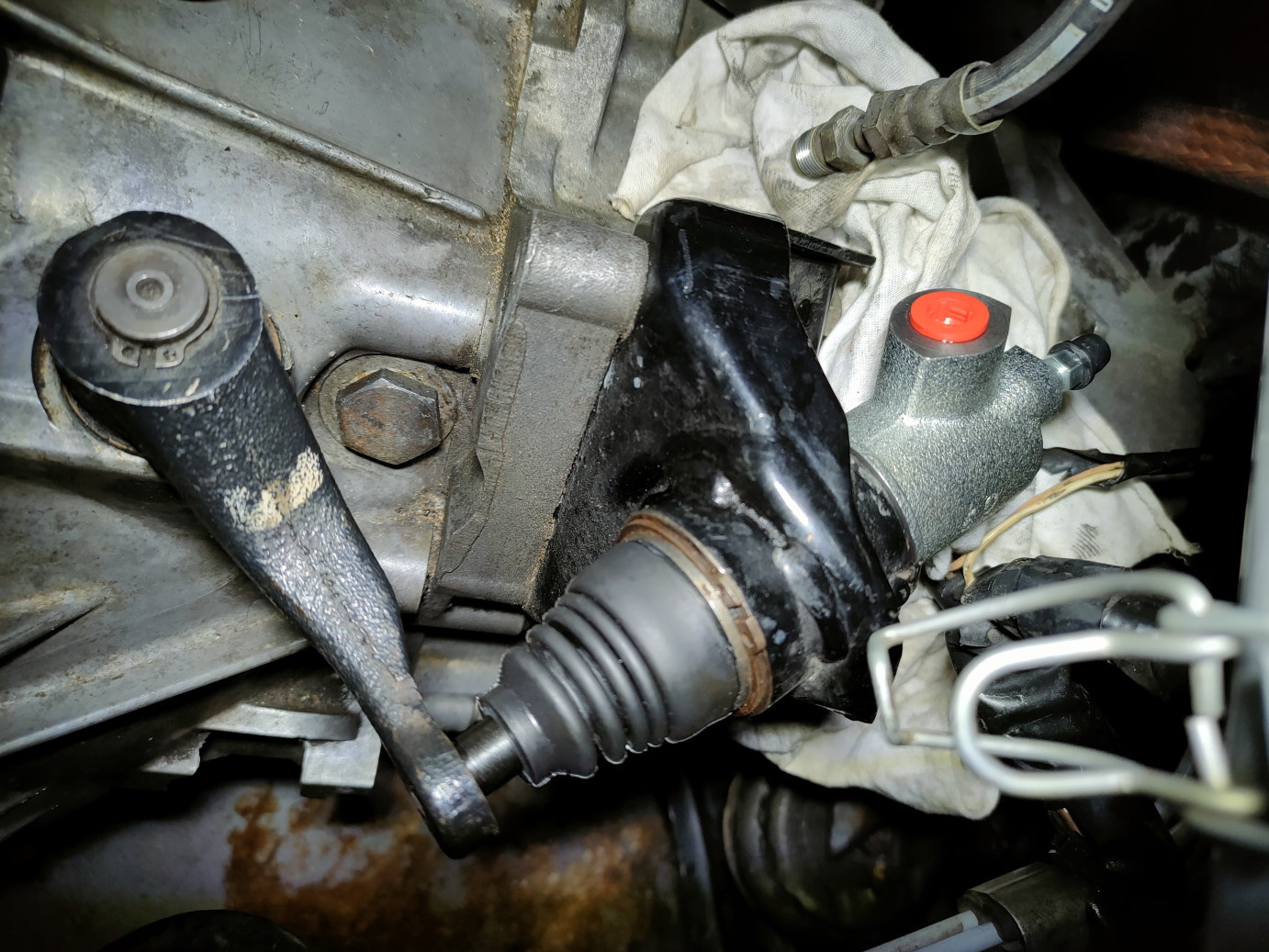

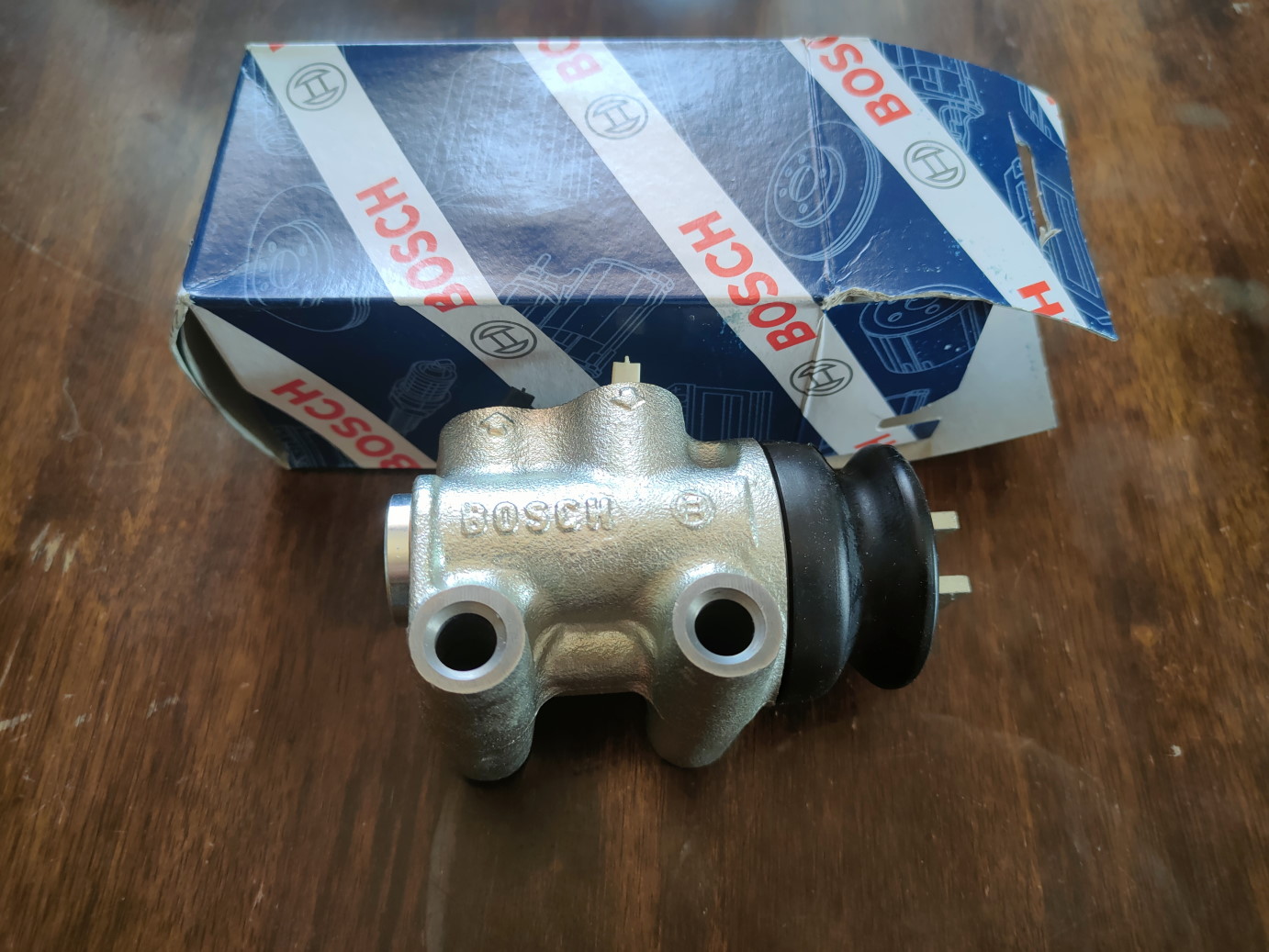

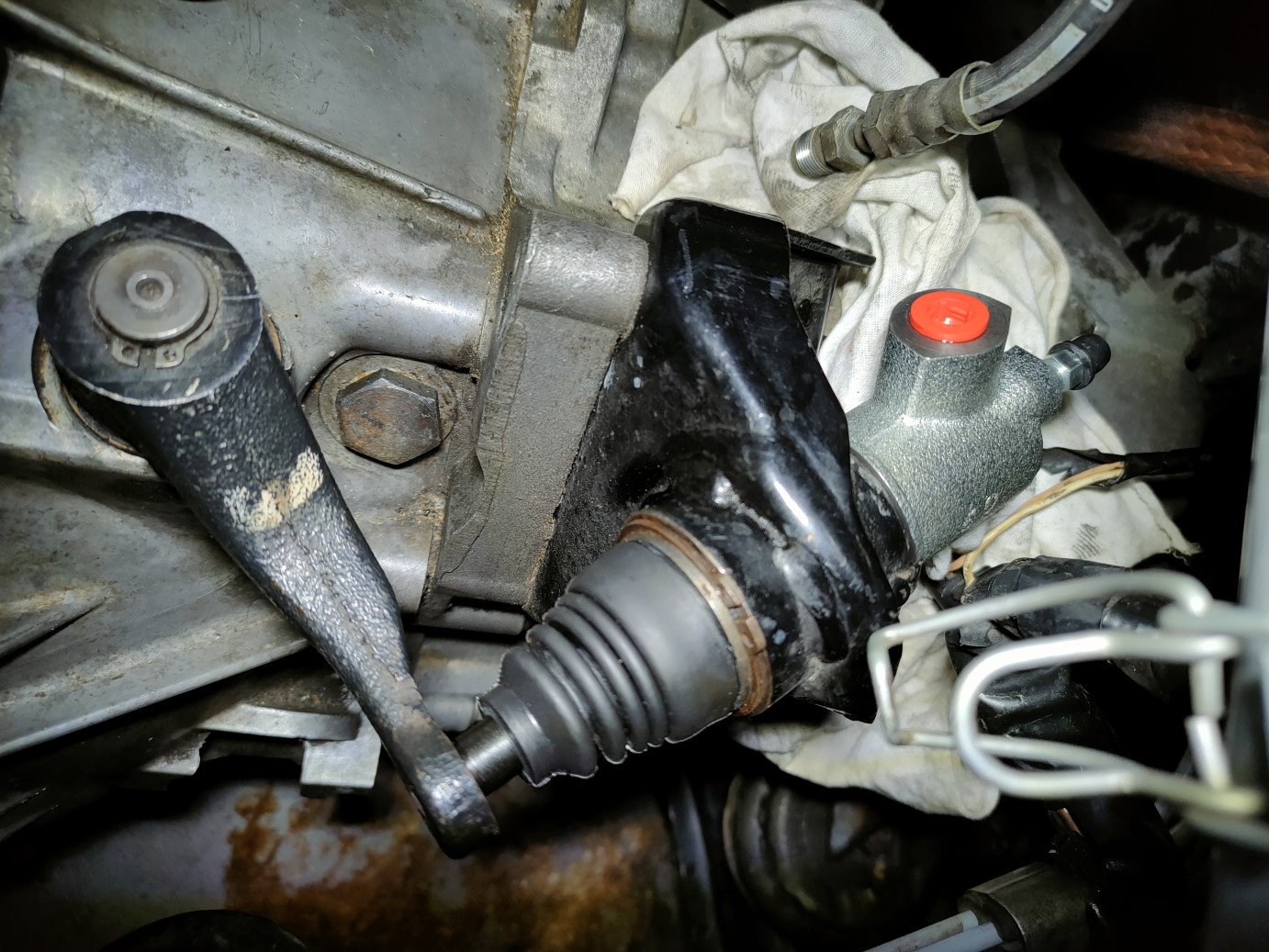

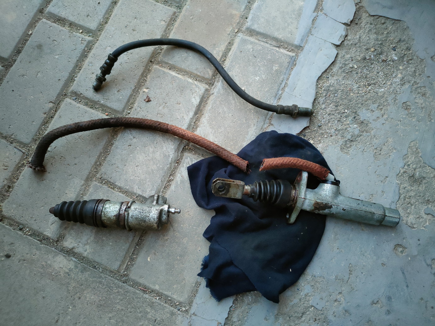

Nové válce dorazily

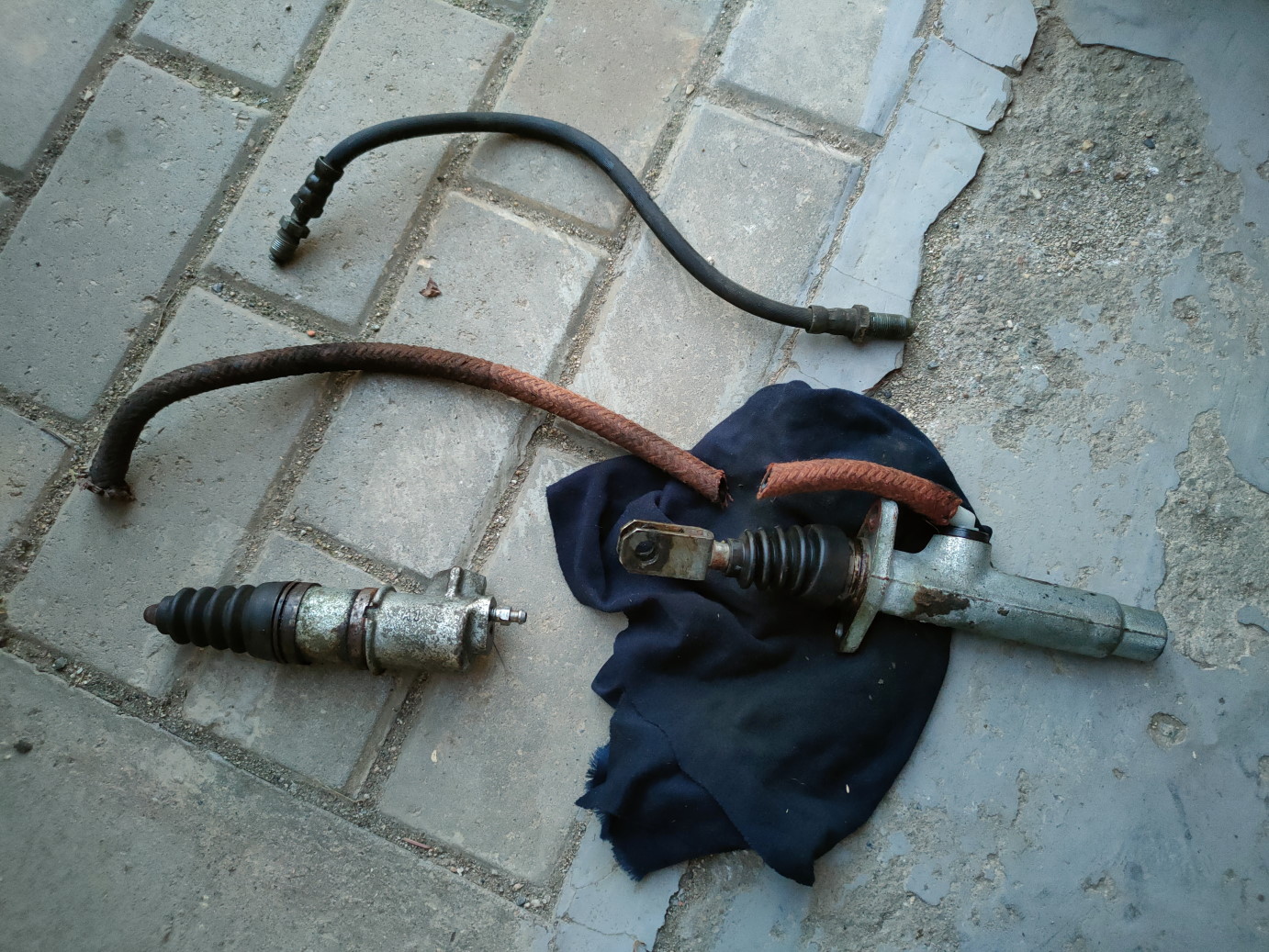

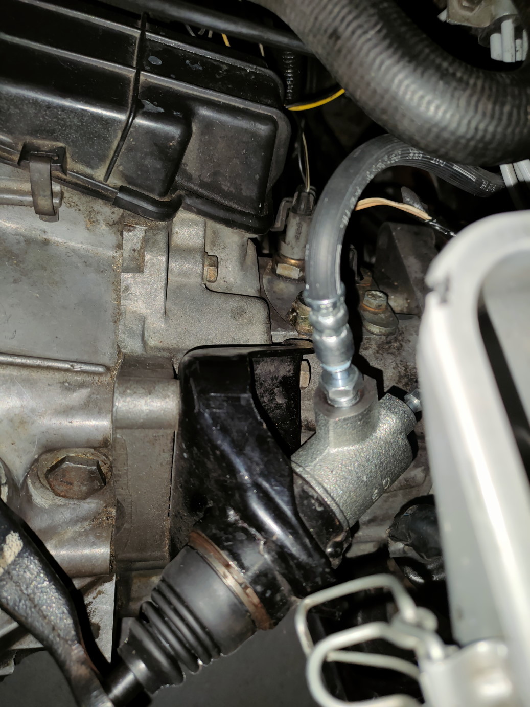

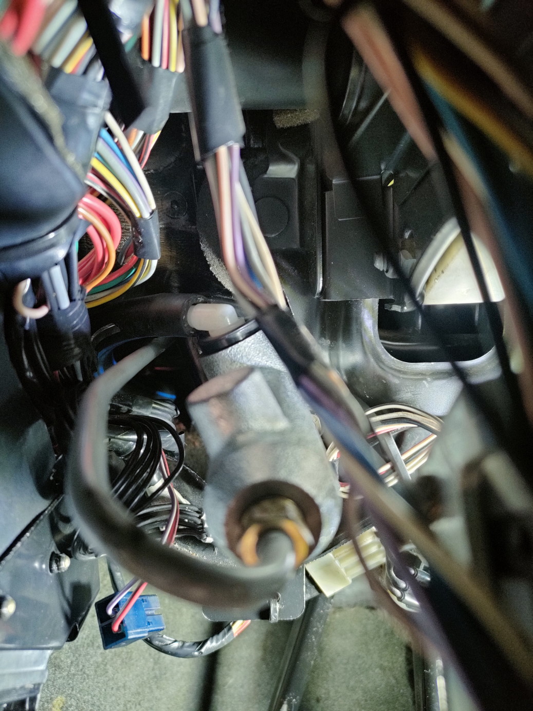

Včera se mi to povedlo všechno starý vykrákat ven. Potvrdilo se selhání hlavního válce, manžeta plná kapaliny. Nový pomocný už je na místě, dnes nechám vyrobit novou tlakovou hadičku (byla samozřejmě taky původní) a o víkendu to snad doskládám.

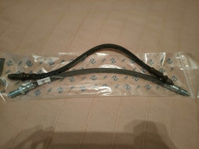

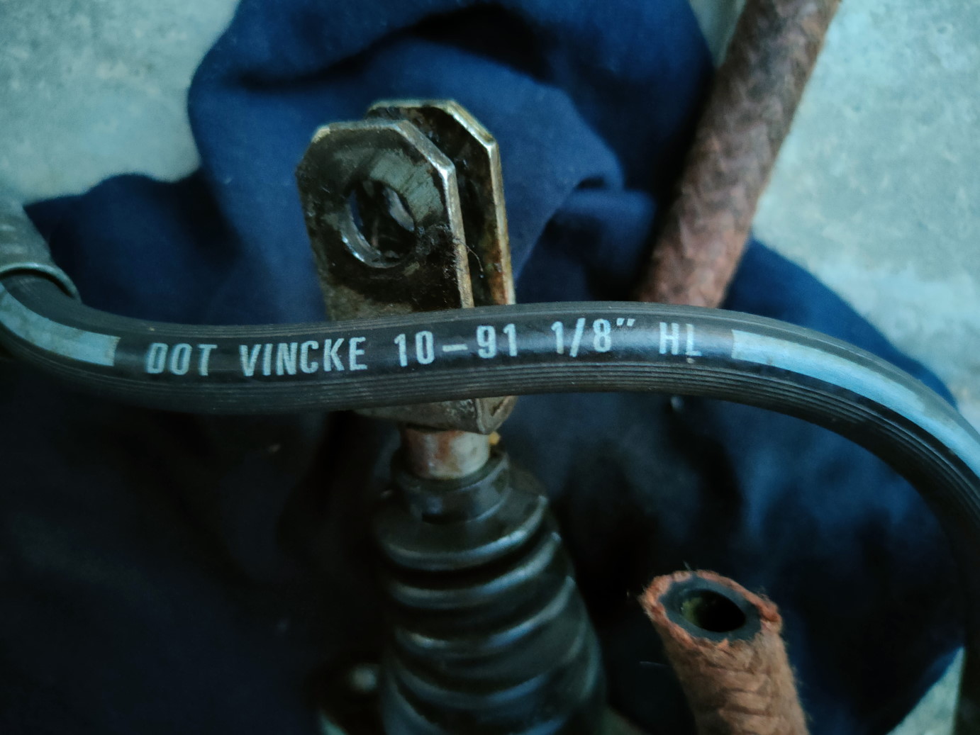

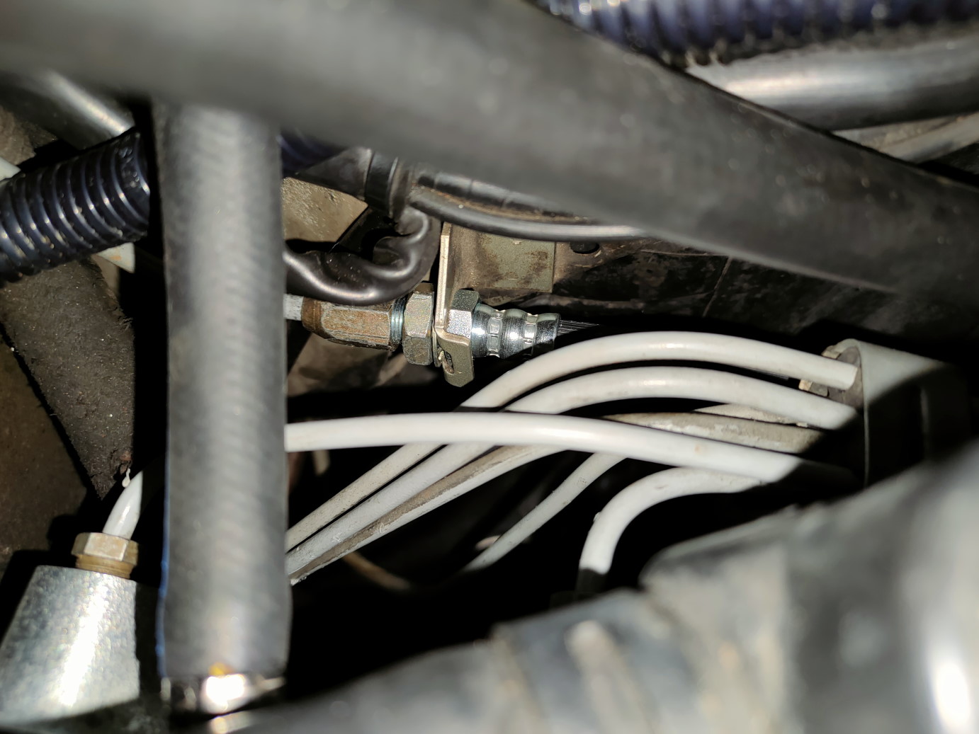

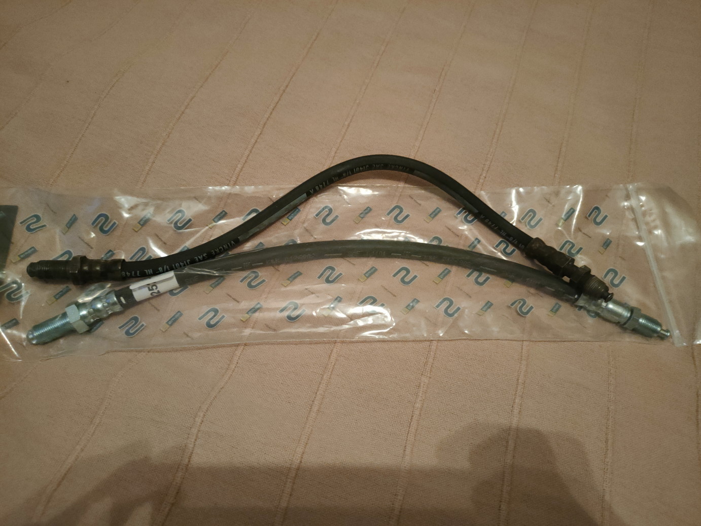

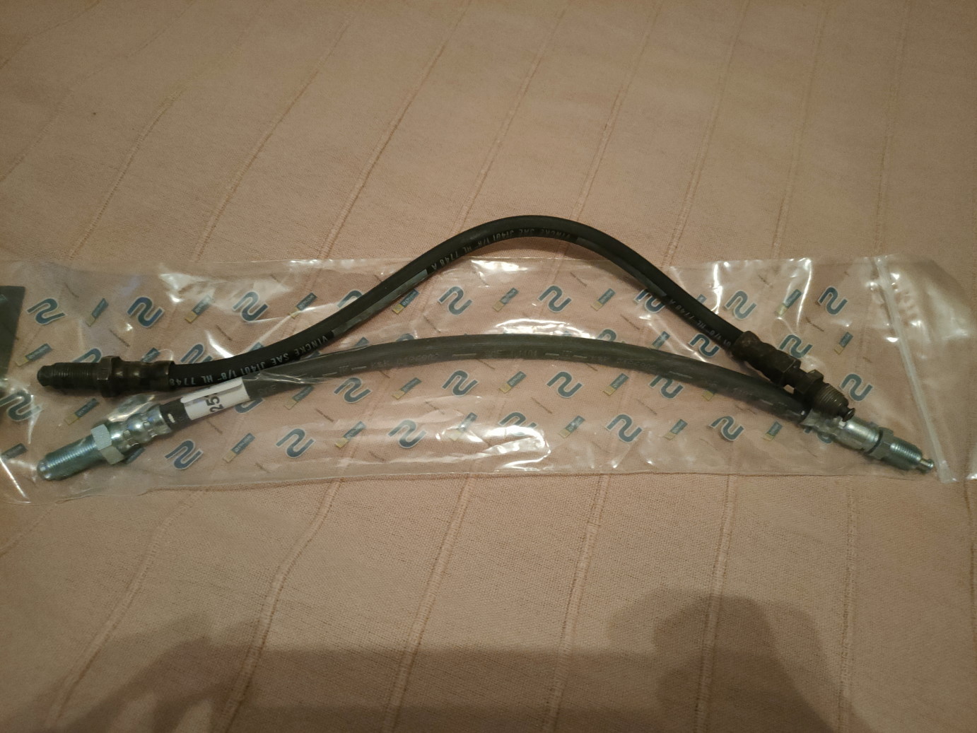

Jinak hadička se ukázala být trochu problém, protože koncovky M12x1, které tam jsou se dnes už běžně nedělají. Už jsem začínal propadat zase trochu trudomyslnosti, ale uživatel bkralik ji objevil v Kelly. Tam mě ani nenapadlo se podívat, protože podle čísla ji nikde nebylo. No takže hadička je nová a může se skládat.

Tak v sobotu poskládáno. Spojka nějak nešla pořádně odvzdušnit, respektive pořád měla výraznej mrtvej chod. Nicméně to se po nějaké době opravilo a spojka chodí výborně.
Brzdy... Jakoby jsem nic neudělal. ABS vypíná úplně stejně a gumový je to pořád stejně. I přes to, že jsem pokusně zadní regulátor nastavil na "úplně zavřeno", tak na plných brzdách jde zadek do smyku a ještě zjevně ne symetricky. Jelikož tam kromě toho reglu je už všechno nový, tak jsem ho zkusil objednat nový taky. Poslední možnost.
Jinak jsem to včera teda trochu projel a krom těch brzd je to dobrý
