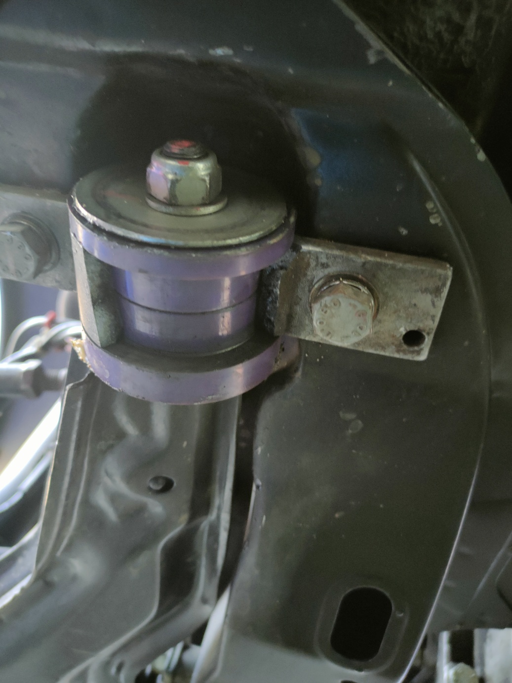

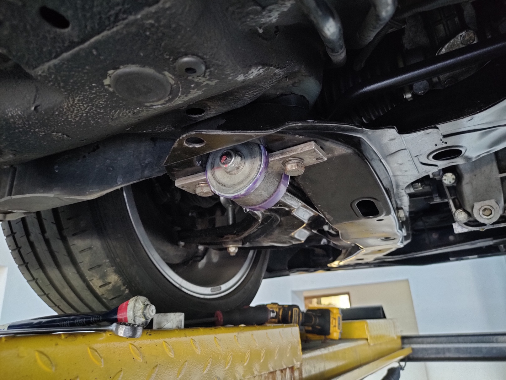

V pátek jsem nahodil zpět powerflexy do předních ramen. Nějak jsem zapomněl, proč jsem je tehdy vyndal. No to už teď zase vím, na ostrých nerovnostech to šíleně tříská :smt021
Nicméně se rovnou udělala i geometrie, která nevím proč byla zase úplně mimo. Teď je to teda zase o dost lepší, ty powerflexy dost zásadně prospívají stabilitě pod plným plynem a na brzdách, geometrie zase zlepšila nájezdy do zatáček.

Co si tam měl po tý první demontáži powerflexu? origo silent? To kromě powerflexu nebylo nic schopný udržet geošku?
Příspěvky: 9323
Příspěvek od Hampice » 21.6.2022, úte 07:47
Jo, byly tam normální gumový silenty. Ono si to spíš celý nějak poposedalo a celkovýmu stavu určitě moc nepomáhají ty totálně dojetý tlumiče.

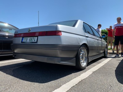

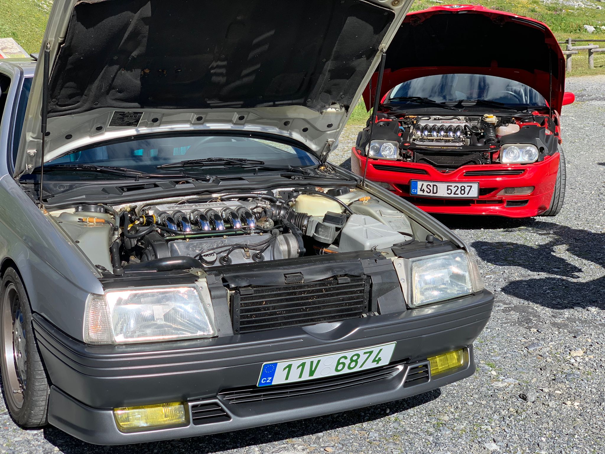

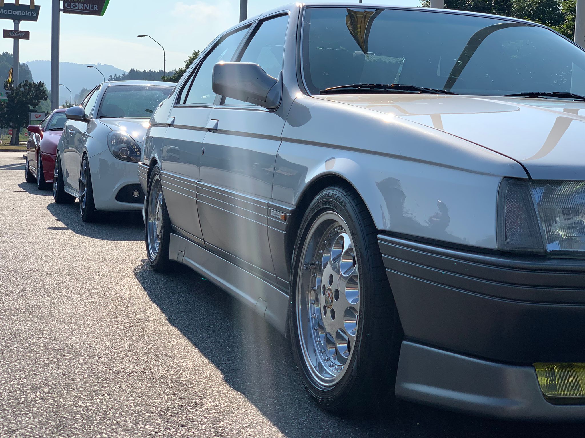

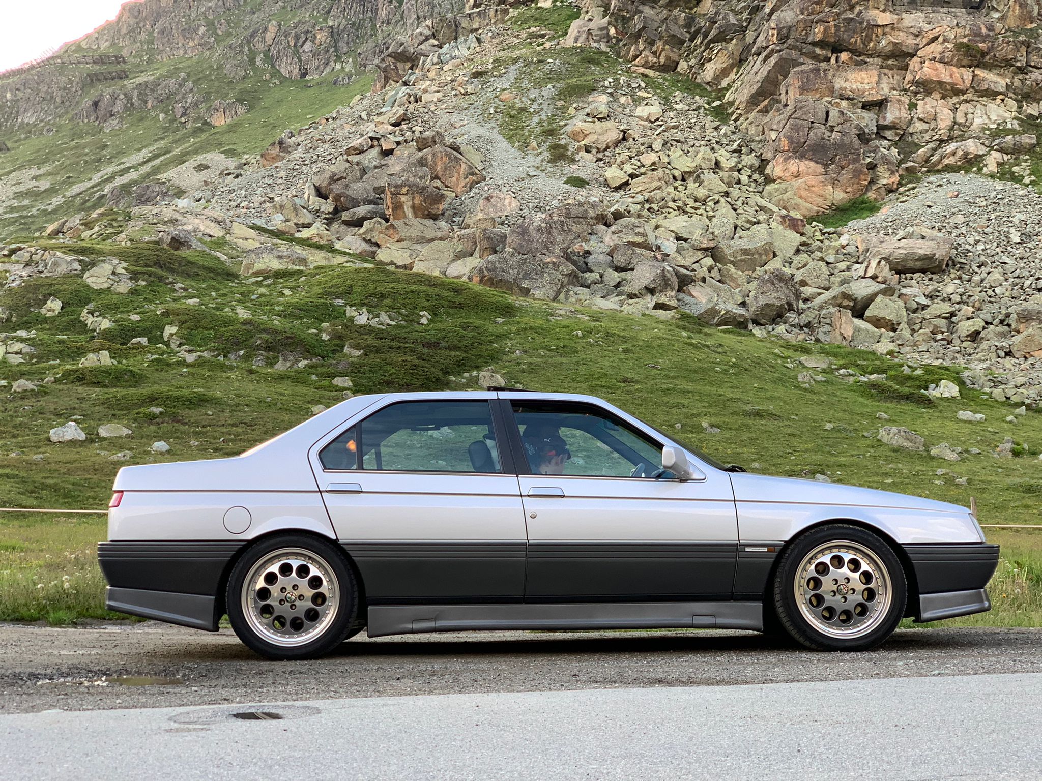

Foto by Janek Trněný, já nějak nestíhal fotit :)

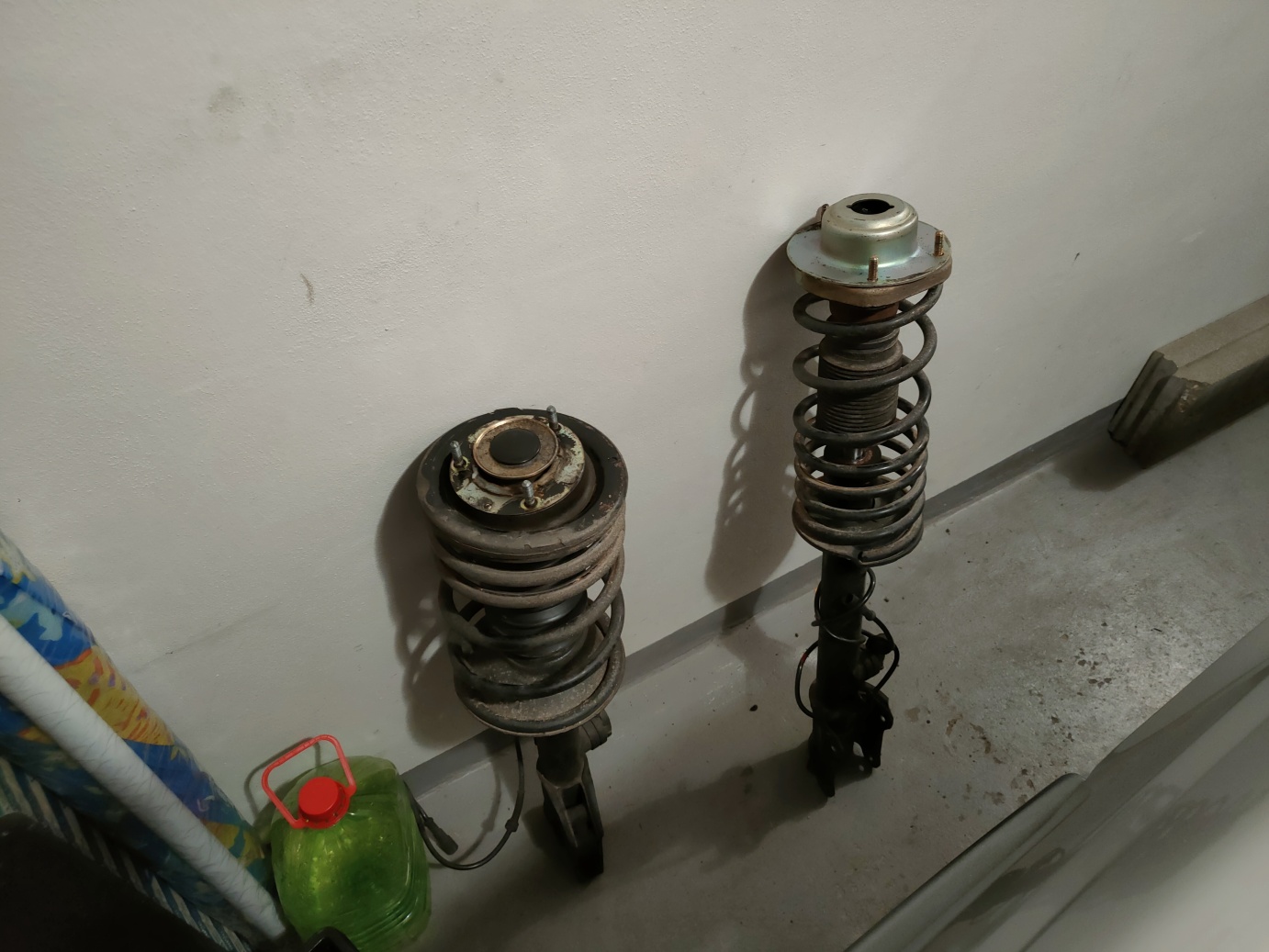

Letos přes zimu bych už chtěl konečně udělat ty tlumiče, musí se nalakovat zadní nárazník a oba prahy a rád bych vyřešil ten problém s ABS (bude 100% koplý jedno z čidel, nebo kabeláž k němu).
Řád bych taky něco s výfukem. Začíná se zase ozývat jeden z vlnovců, tak bych rád rovnou nějaký komlpexní upgrade. Ale to je na tohle auto trochu problém.
Naposledy upravil(a) Hampice dne 24.8.2022, stř 07:16, celkem upraveno 1 x.
Příspěvky: 9323
Příspěvek od Hampice » 24.8.2022, stř 07:13

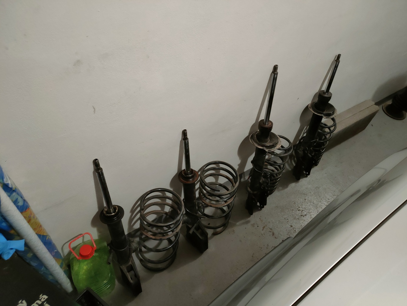

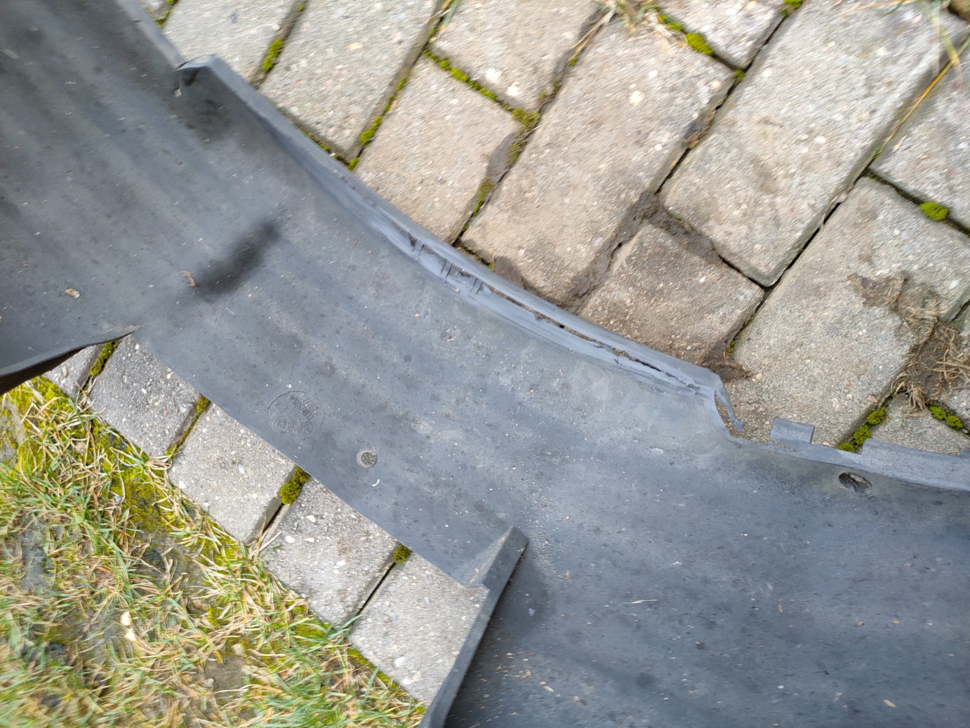

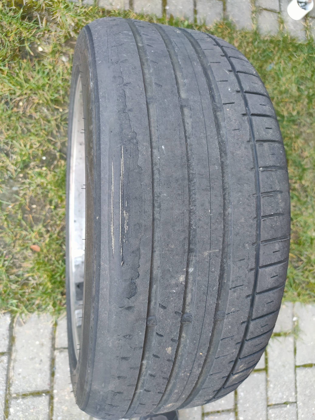

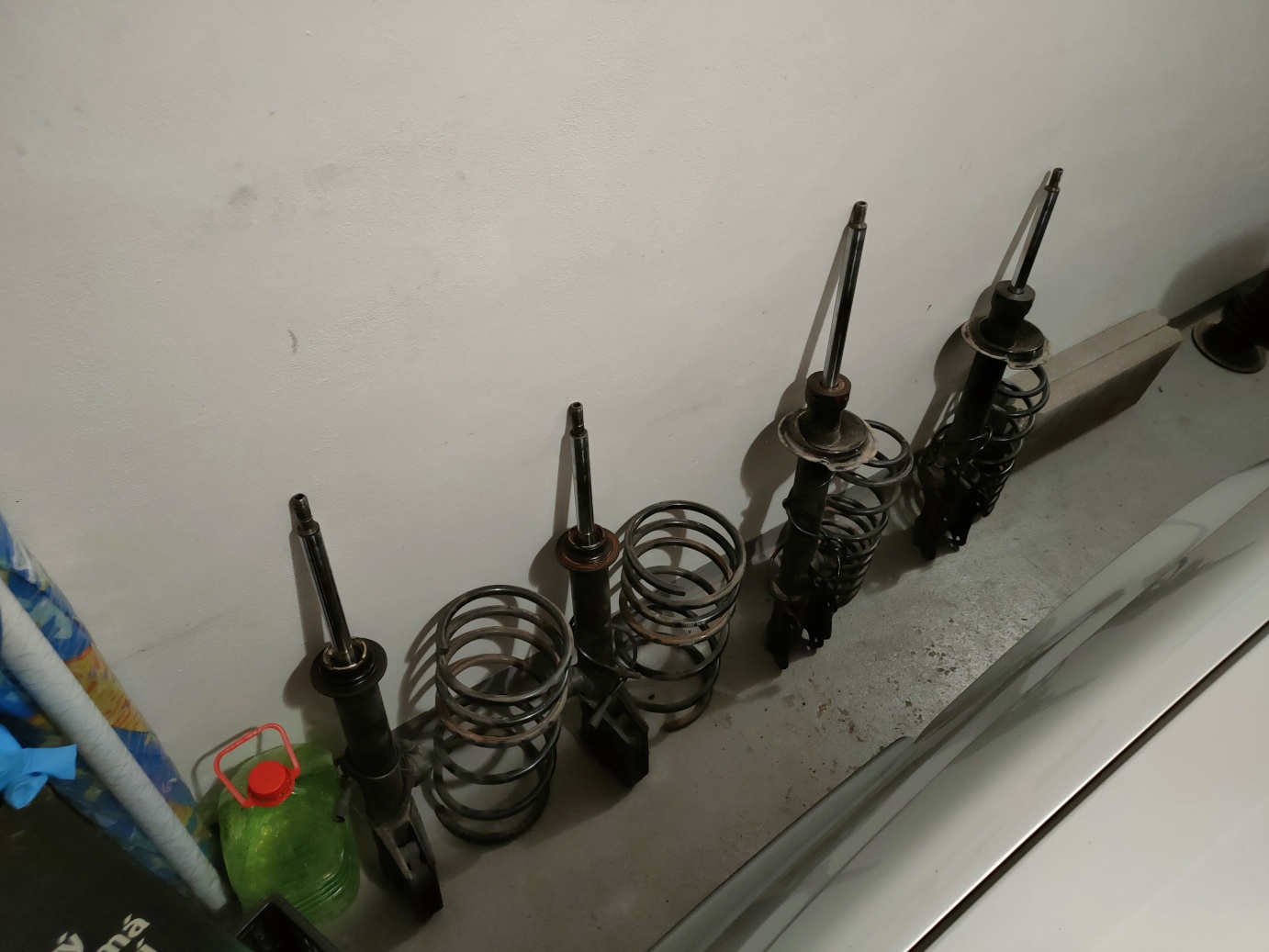

A s repasovanými tlumiči přijde na řadu heroická otázka; nechat snížené pružiny, nebo vrátit originální?
Řeším to hlavně proto, že aktuálně prostě není možný na autě udělat nějak rozumně geomterii, takže to pořád žere gumy a při větším rejdu se díky konstrukci celá ta náprava kroutí jak žížala. Velmi často taky škrtám zadkem o podběhy, takže kromě zničených zadních nadkolí (a to i předních zevnitř) už mám i obroušený lemy. Obojí třeba i vylepší ty "nové" tlumiče, ale moc bych na to nespoléhal.

Příspěvek od Vlado » 24.8.2022, stř 08:15
so skrkanim zadku mam problem aj ja, ale nie je to nic drasticke, proste plne auto deti, velky hup a suchne, v zadu su pruziny povodne originali, asi. V predu su znizene pruziny a tam je to tiez bezproblemov.

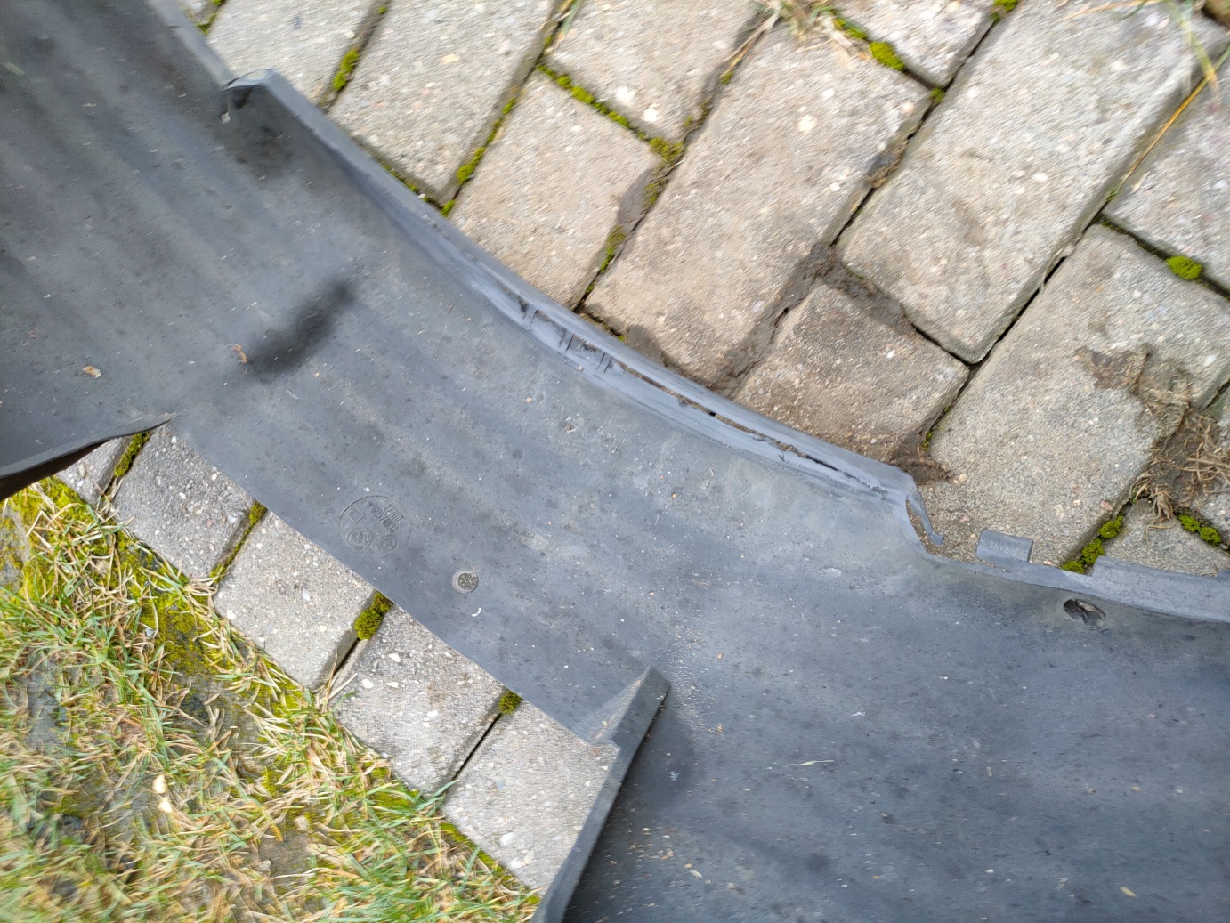

Na autě se pomalu dělá. Tlumiče jedou na repas a nadkolí snad dokážou opravit tam, co mi opravovali ten plast k sedačce :)

Nene, na tyhle Boge jsem našel jen jednu firmu, respektive už ověřenou: https://www.aircarsystem.cz/

Tak jen malá aktualizace (spíš pro mě záznam do deníčku :)), tlumiče už jsou skoro měsíc v opravě, očekávám jejich brzký návrat, nadkolí to samé a dnes jsem odevzdal na opískování originál pružiny (ke kterým jsem se tedy nakonec rozhodl) a misky, které pak poputují na komaxit. Když už je to rozebrané...
Je vypuštěn oil, vyměněn filtr, vyměněn ten prasklý silenblok ramene. Jde to letos nějak pomalu, ale ještě je času dost.
