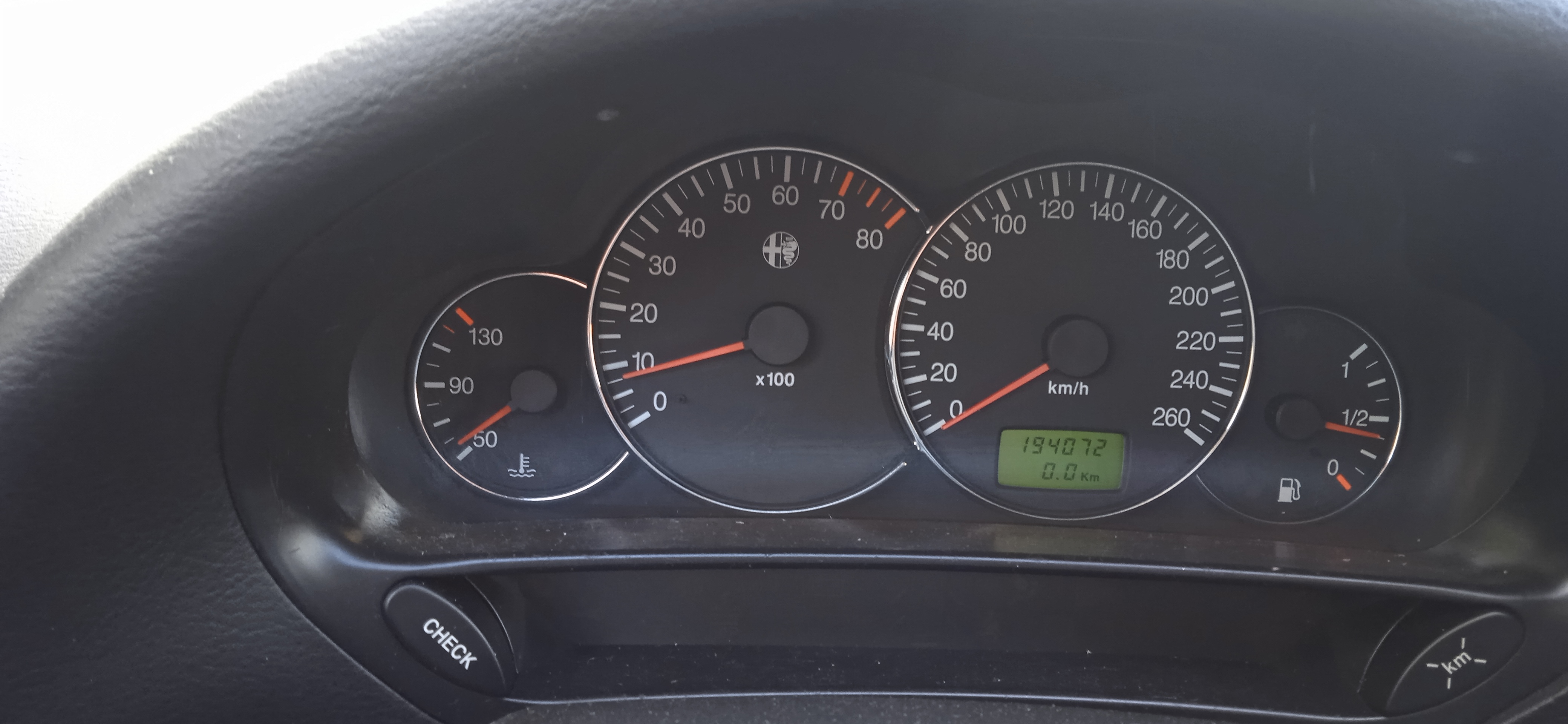

Po třech a půl letech od odstavení jsem dnes vložil baterku, dofoukal kola, nalil 10 litrů BA98 od TankONO, jednu plechovku VIF (200ml?) a auto naskočilo na drc. A bez jediné výstražné kontrolky na přístrojovém štítu .
Budou rozvody, spojka, předni brzdy a vše co mechanik najde. A pak STK.
