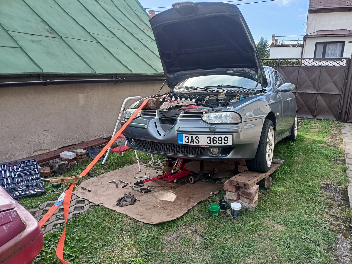

No samozřejmě by to nemohla bejt Alfa, aby šlo všechno v pohodě, když jsem to navrčel, pískal hned klíňák, o kterým jsem do rozvodů vůbec nevěděl
, takže jsem objednával ještě řemen a kladky

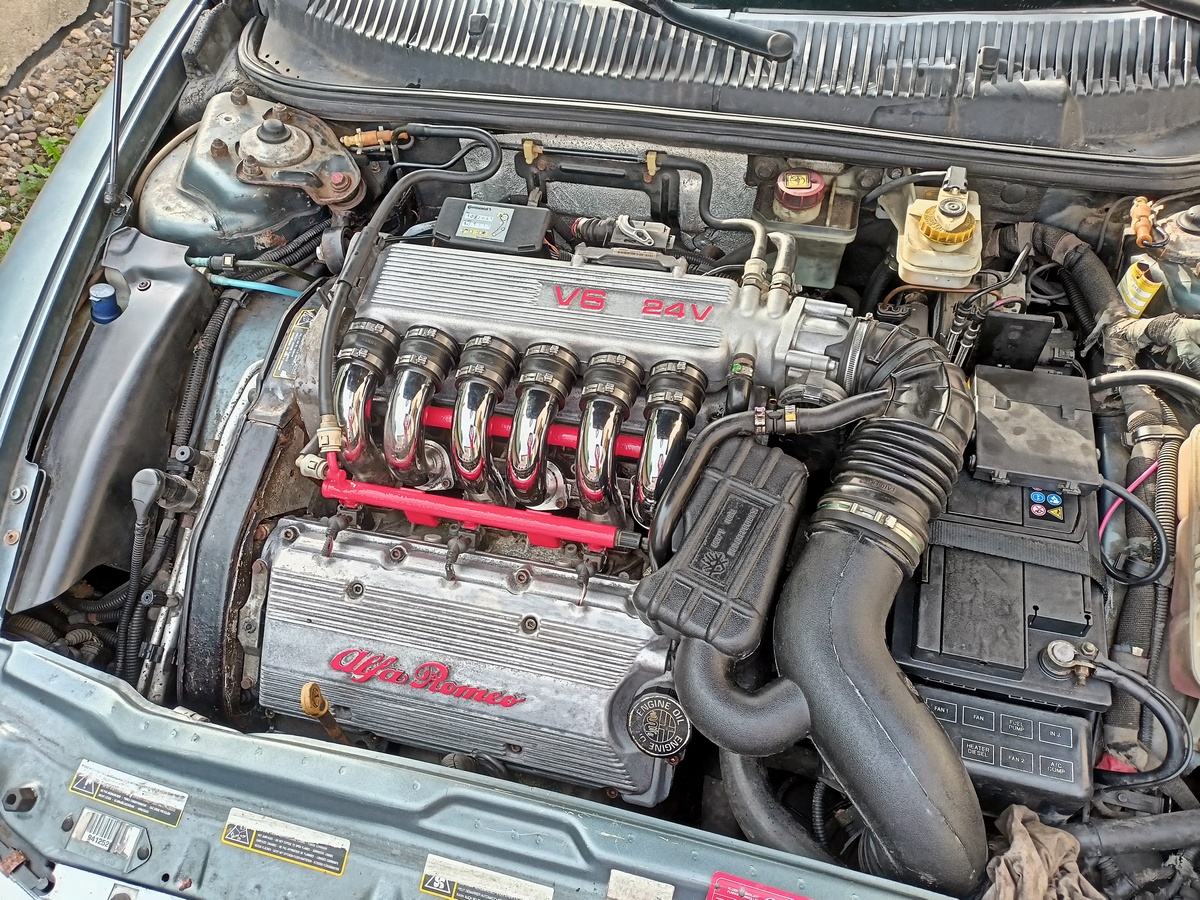

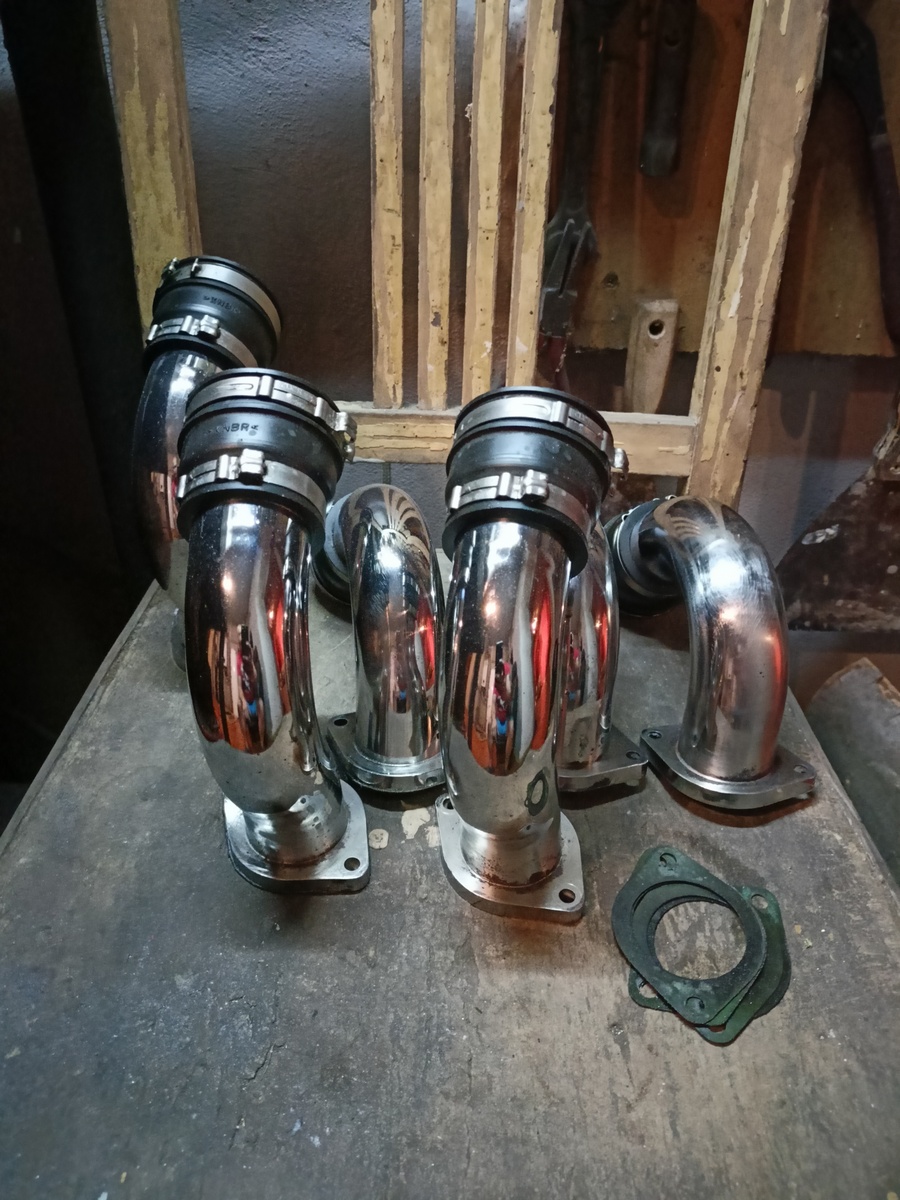

Posledního října mi končila technická, koncák od Ulteru už to měl po pěti a půl letech za sebou (už jsem na obal dvakrát záplatoval a i přírubu jsem musel celou převařit), tak jsem si udělal předčasnýho Ježíška a objednal Ragazzona (i kvůli homologaci). Myslel jsem, že když je řádně schválenej, tak bude tišší než Ulter od poláků, ale opak je pravdou, ten zvuk je hlasitější, a hlavně boží
. (kdybych to věděl, vzal bych ho už tenkrát

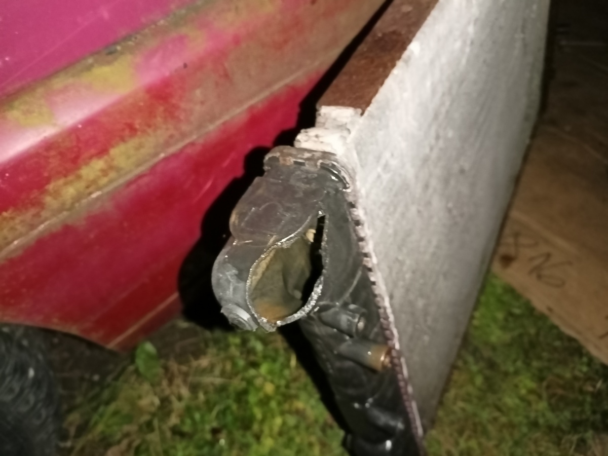

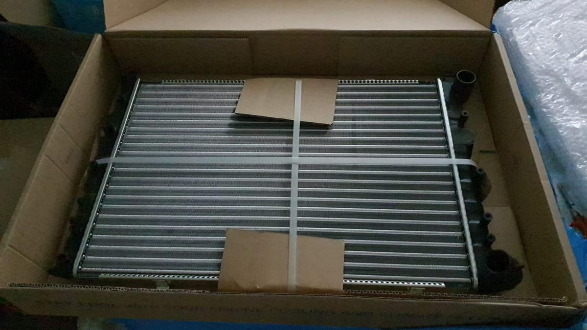

Pak nadešel čas STK, poprvý jsem nejel sám, ale nechal jsem to na známým (už nikdy tu chybu neudělám, netušil jsem, že už mu emise zařizuje někdo jinej, takže nějaký prase si zařádilo v cizím autě, protože je dělali asi 30 km od místa, kde dělají technickou).
Emise mi teda udělali, ale na technickou už se nejelo, nepřežil to chladič (samozřejmě se k tomu nikdo nehlásil, to samo), a jelikož jsem přes týden v kamionu, tak odtah zařizovala mamka se synátorem. Tak jsem objednal chladič, dalších 5 l Paraflu, o víkendu vyměnil, a další týden to teda synátor odvezl kámošovi na STK, kde už to po tom všem prošlo bez zádrhelů.

No máš to krásně - nahoru a dolu
Jo a dobře vidím, o cos opíral ten starej chladič...

Když už mechanika tak nějak funguje
, chce to se zas věnovat obalu, ať se mi nerozpadne pod prdelí
. Letos jí bude 20, a vzhledem k tomu, že nestojí v garáži, tak už to není žádná hitparáda
Tak začínáme zase syslit
.Tak začínáme zase syslit

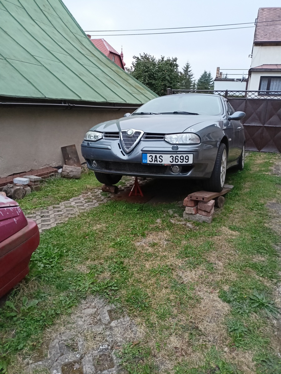

Re: Rosso155 - Alfa Romeo 156 2.5 V6 24V SW (2002)

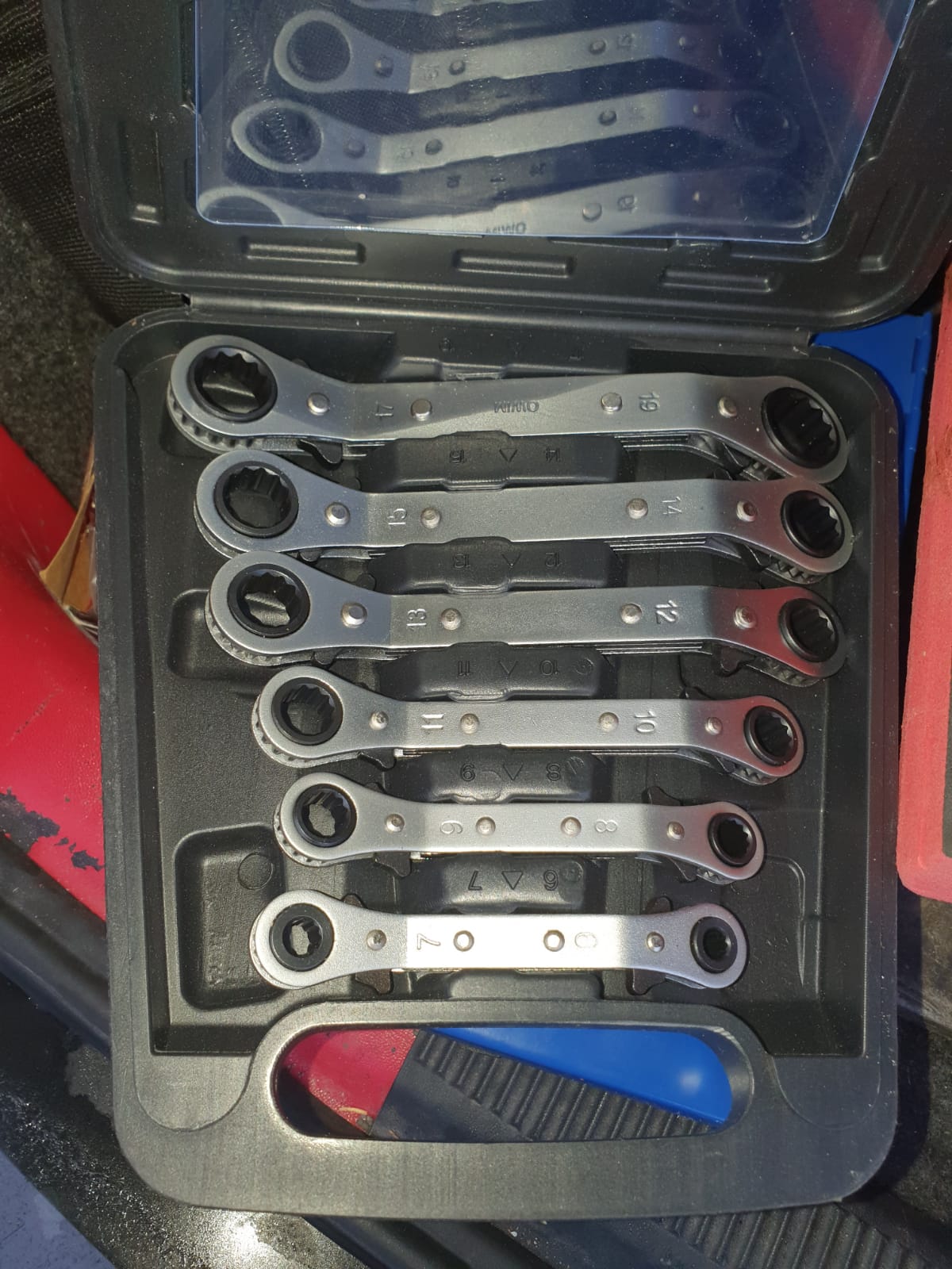

Vzhledem k tomu, že se nestarám jen o svojí, ale mám na starosti ještě Foxe od synátora, ségry Stilo a mamky Grande Punto, tak jsem si napsal Ježíškovi o nějakej novej vercajk, ať mi to jde líp od ruky

- Příspěvky: 7435
Já taky se dvěma gola sadama obíhám rodinný vozový park
- Příspěvky: 3303
Tahle nová už bude dělat sama
Od Yato mám taky jednu sadu a ta, co už vydržela, to je neskutečné. A u mě dostává záhul. Takže dobrá volba. Já bych si zvolil jiný obsah, ale hlavně, ať to sedí tobě.

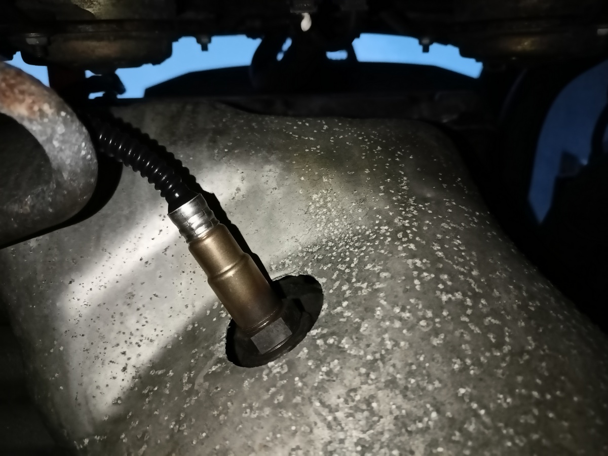

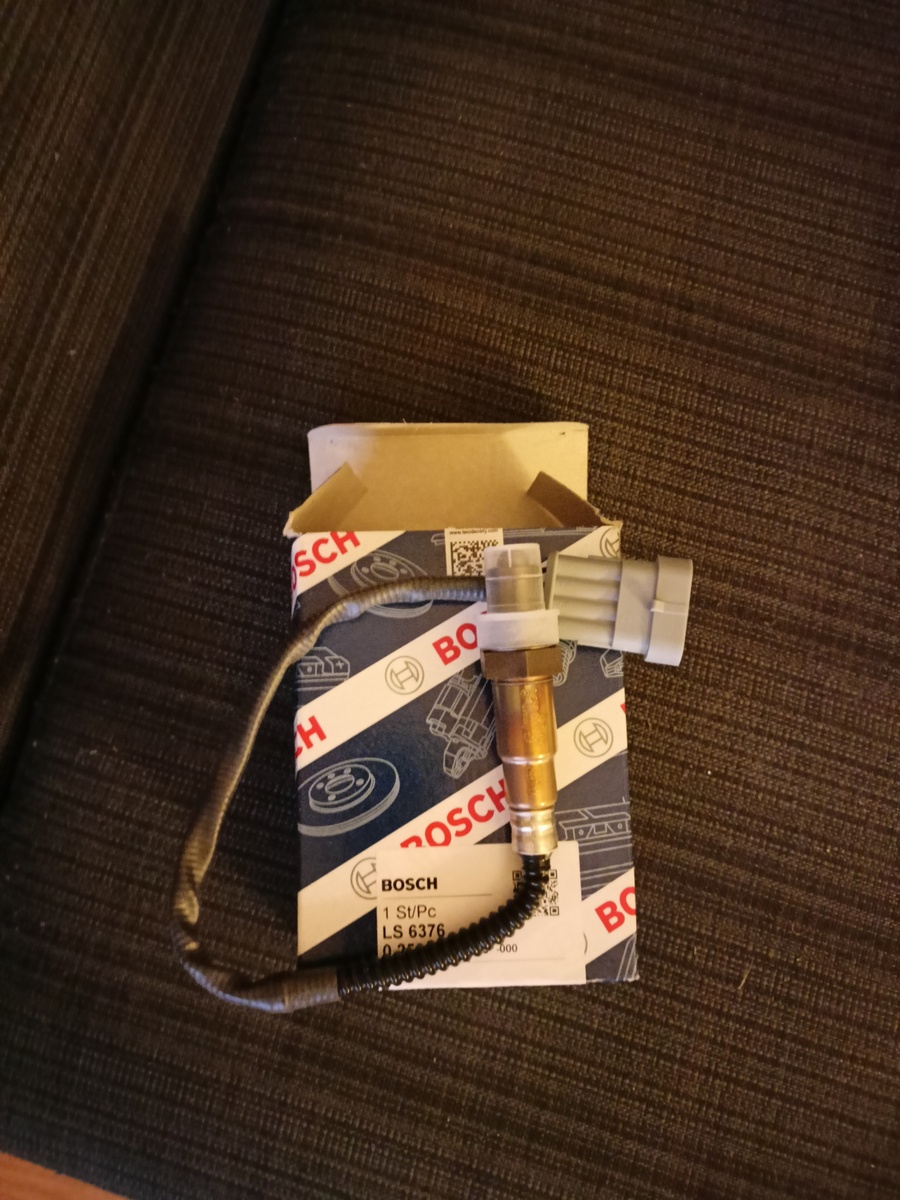

Nedávno mi vyskočila chyba lambdy na předních svodech, tu jsem ještě neměnil, tak jsem ji pro jistotu rovnou objednal

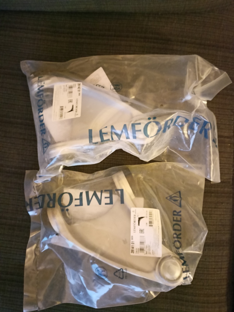

No a jako daň za to malinký snížení vepředu (65mm
), se mi po třech letech začaly festovně ozývat horní ramena
To by se ti ozyvaly i na nesníženym. 3 roky jsou tak akorát poločas rozpadu
- Příspěvky: 3303
Tak to jsem na tom teda ještě dobře
- Příspěvky: 7435
Jo, na 156 se po 30000,-km vždycky něco ozve z aftermarketových dílů podvozku
Zníženie na zivotnost vplyv nemá, teda ma ale skor na silenty ktore vyžadujú dotiahnutie pod zaťažou, dorazy a karoseriu... V hornych ramenach na 156 je zivotnost cisto o počte pretočeni púzdra v silente. Dozivotne riesenie je strongflex + maznica a 1-2x ročne namazat

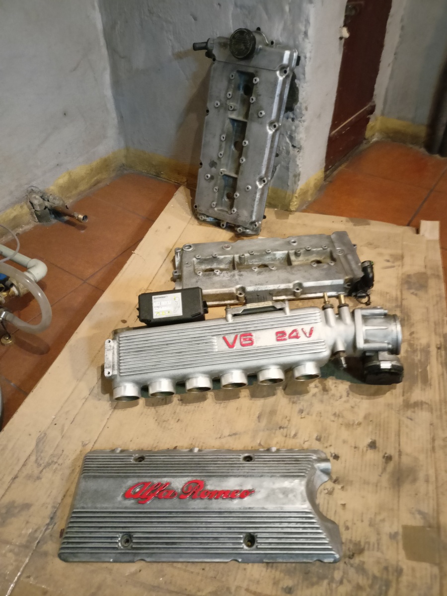

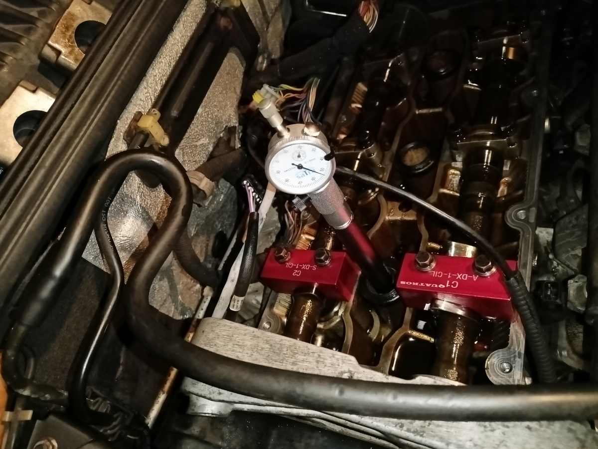

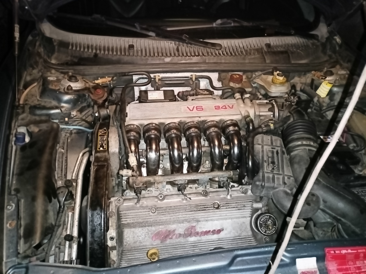

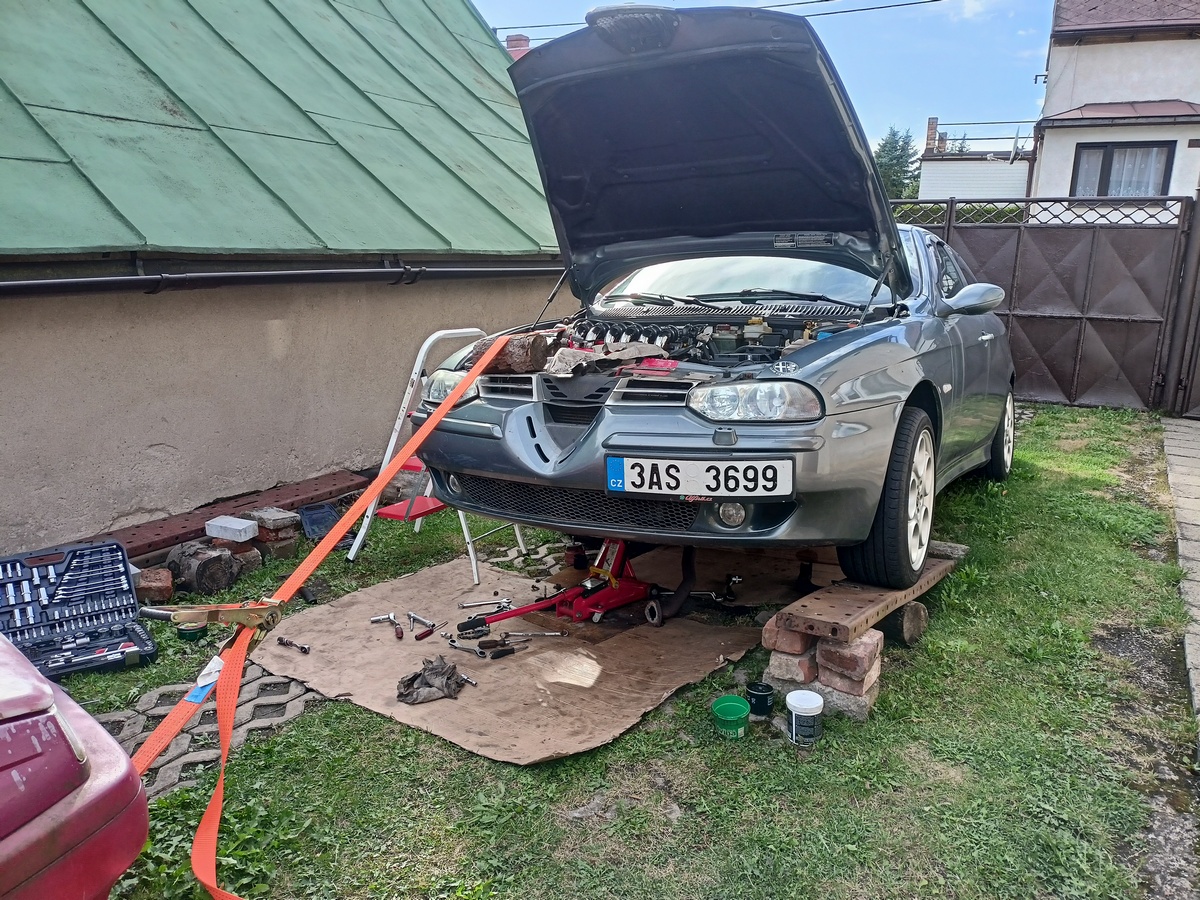

Tak se mi to tady zase trochu nastřádalo, takže další radosti ze života s bussem

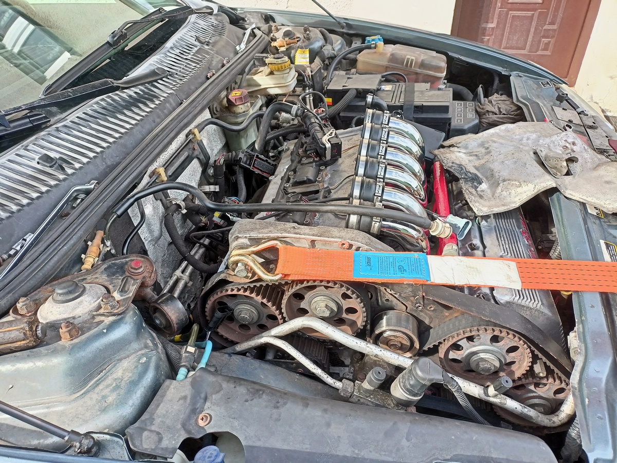

. Po těch trablech na emisích se naplnilo to, co jsem čekal, a to, že na mě ještě něco vybafne, a taky že jo, začal se zhoršovat volnoběh(za jízdy bez problémů), občas to zase hodilo chybu zapalování, tak jsem to o dovolený zase rozhodil, a sací vačka na zadní hlavě byla pootočená. Věechno opět nastaveno, a teď si zase pěkně přede
A když jsem to měl zase rozebraný, konečně jsem se pustil i trochu do toho pucování
(rozhodně to nemá na místní garážový leštěnky, ale v porovnání s předchozím stavem paráda). Bylo to všechno dost zoxidovaný, spíš by to už chtělo celý přelakovat, ale i takhle je to dost znát.
- Příspěvky: 3303

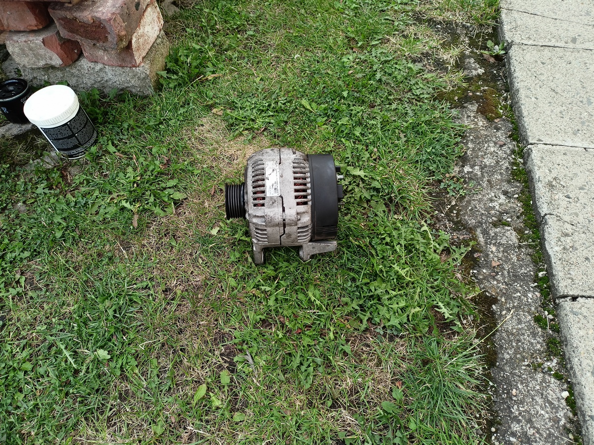

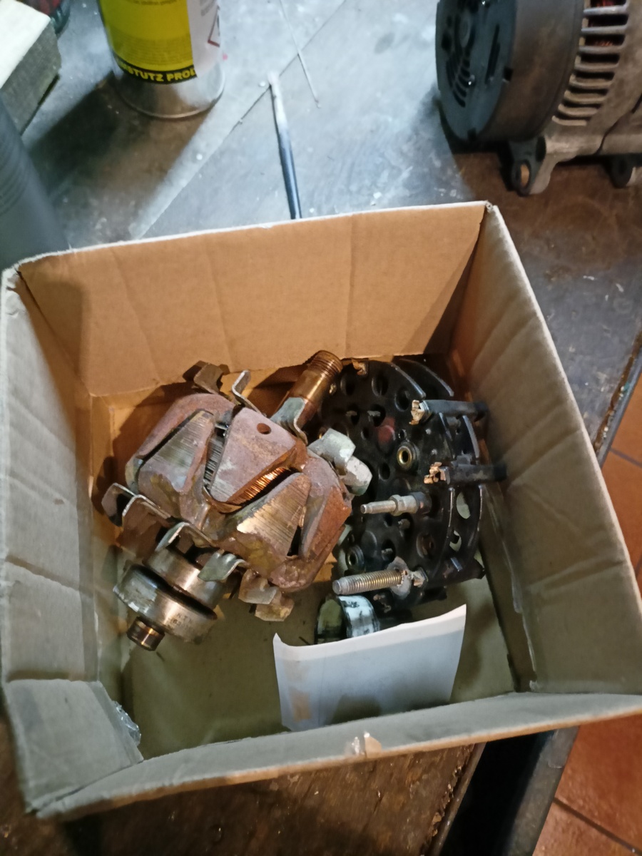

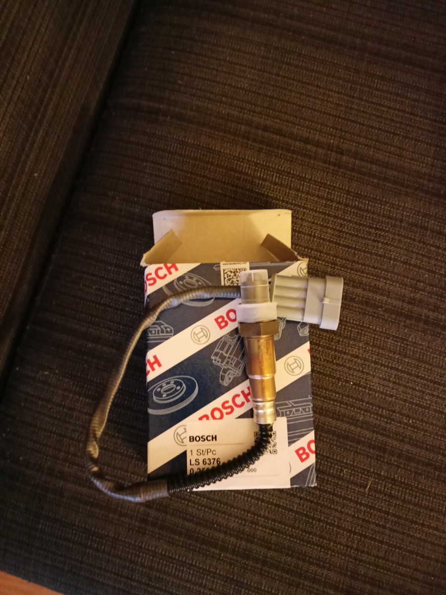

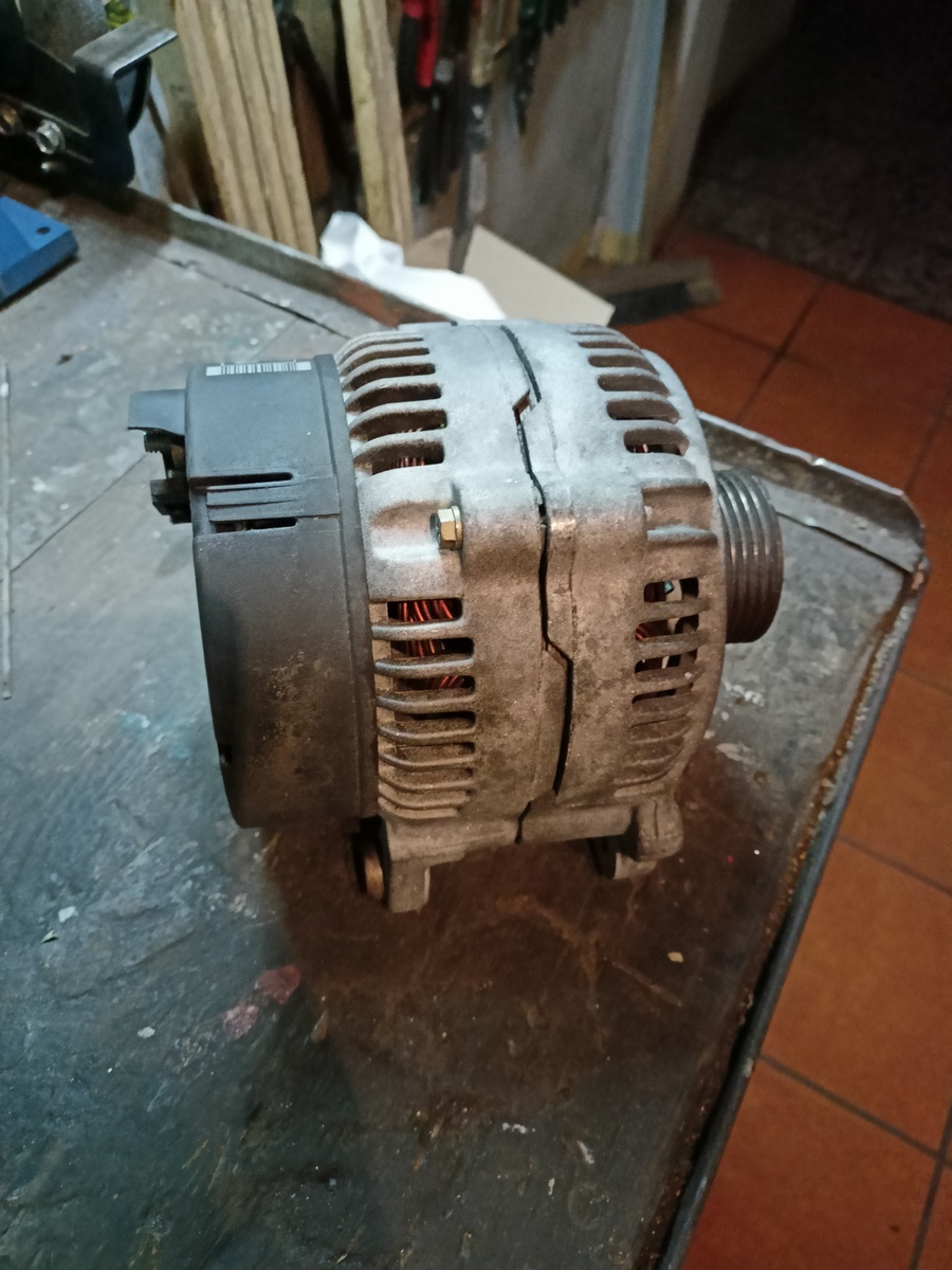

A jak už je u mě poslední dobou zvykem, když něco udělám, další věc se posere, a taky že jo. Jen co jsem to složil a natočil, po chvíli se ozvalo divný zapištění, volnoběh se zhoupnul, na přístrojovce se rozsvítil vánoční stromeček s ASR a VDC a mě už omejvali
. Tak jsem změřil baterku, a na ní něco přes 12V při běžícím motoru
. Prolezl jsem kostry i kontakty na altíku, všechno dobrý, takže verdikt byl jasnej, po pěti letech a pár měsících altík KO
. Vzal jsem teda ten starej původní, nechal ho přes týden zrepasovat, a další víkend jsem si dal výměnu altíku už podruhý, co ji mám
. Ještě že už jsem věděl odminula, jak na to, tak už jsem se tím nemusel tolik babrat, takže olejový filtr a zadní svody ven (samozřejmě nemohly chybět spolehlivý špalky a nezbytná kurta
), a šlo to v pohodě
. Při tý příležitosti jsem vyměnil i tu přední lambdu na svodech, složil všechno zpátky a paráda, motor běžel, altík dobíjel.
