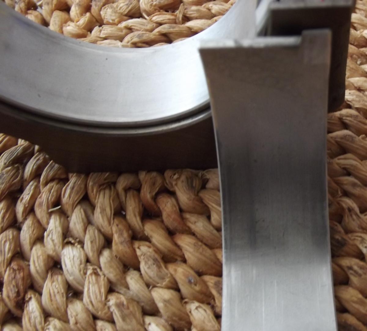

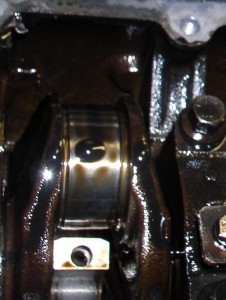

Re: Spotřeba oleje a kouřivost
Příspěvek od Hrabosh » 19.5.2013, ned 15:46
Při první výmeně asi ne ... to dělal spíš Kůrkyn (já jsem zrovna čistil svody, nebo co) a to on by určite řekl. Mám jen tuhle fotku:
Klikovka-prvni vymena
Takže jestli mám nechat starý šály, tak to na tech zbývajících 3 ojnicích ani nebudu rozdělávat...
Příspěvek od HonzaR » 19.5.2013, ned 17:08
Místo svíček stačí vyndat tu 50A pojistku od motoru--startér bude točit ale nebude startovat,po pár protočeních bych to nahodil---/a točit " na prázdno" ev.pokud možno na kabely :-), aby baterka tolik netrpěla./.
Pokud bys ty ojnice otvíral, klidně nech ty starý ložiska a jen je natří a čepy kliky taky olejem 10w-60 as Bishopem--stačí ho hodit do litrovky a trochu protřepat--barva Bishopa je otřesná, konzistence taky, nelekni se... :-)
Ta Felda byla ve výrazně horším stavu, než ukazujou fotky--pokud tomu chceš pomoct, dej ten olej do vany ohřátej na zhruba 50-60 stC už s tím Bishopem 460-G..ušetříš tomu motoru moment kritickýho chodu před pořádným zaolejováním--hustej olej 10W-60 má už ve 40stC 170 kinematickou viskozitu, pak už je to řidký dostatečně na zaolejování a tím ohřátím se tenhle proces opravdu usnadní--to tak že výrazně..:-)pokud teda to máš v čem a na čem trochu ohřát, pokud to budeš dělat na dílně..jinak přehodit šálu za novou je otázka--záleží kolik je na tý klice "navíc"--nový ložisko by se mohlo chytit, pokud by to těsnilo víc než zdrávo--zavři to, nalej 10W-60 + Bishopa.. a protoč , pokud by byly šály promázlý ručně olejem s Bishopem tak je to sichr..
A POSLECHNI SI ZVUK, POKUD TO JDE HLADCE PO NASTARTOVÁNÍ NA VOLNOBĚH-I PŘIZÁTĚŽI, bez klepání NENÍ POTŘEBA TO ŘEŠIT...TO TŘENÍ NA PROBLEMATICKEJCH MÍSTECH SE více méně+ KREJE S ŠÁLOU.a dělá to takový mikroprstýnky jak na Saturnovi..
Zvuk po přidání Bishopa do agregátu--..se změní po pár desítkách vteřin--ztichne to, jde to opravdu víc potichu, další změna nastane po 1500-2000 km, pak to jakoby jde víc "zlehka" a pazvuky od ložisek, pokud tam nějaký trochu byly zmizej úplně..
Zvukovej projev tý Feldy byl zkraje dost hlučnej, no po těch zhruba 2tis
to šlo v podstatě bez utahanýho pazvuku a díky vůlím /bez klepání/to začalo být točivý jak prase..Novej motor by možná nechápal..

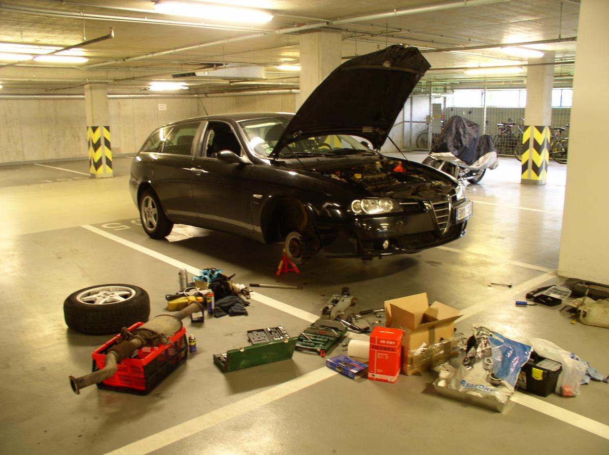

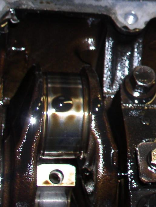

Příspěvek od Hrabosh » 19.5.2013, ned 19:04
No já jsem si práve říkal, že s vytaženýma svíčkama to nebude mít kompresi, takže a/ startér to bude mít jednodušší b/ klikovka nebude namáhaná kompresí. Ale i s tou pojistkou by to asi šlo...
Otevřu teda všechny ojnice, abych je namazal tou směsí Bishopu a oleje.
Jinak všechno dělám v podzemních garážích v práci, dílnu nemám...
Prace v Garazi
Prace v Garazi
Takže nahřát to moc není kde ... Leda že bych si půjčil z kuchyňky varnou konvici :-)
Jinak detail salek tady:
SAly-original
SAly-original
Skoro to vypada, jakoby ten olej v tom spoji vařil, nebo co. Přijde mi to odřený celkem dost, ale jestli myslíte, že by se to s novejma kouslo...
Jo a filtr mám koupenej novej a to sice Bosch - stál kolem 150 Kč a byl nejmenší....
Příspěvek od HonzaR » 19.5.2013, ned 20:34
Všechno je to o tom, jak přesně vypadá povrch ojničního čepu..to rukou poznáš
BOHUŽEL těžko, mrkni ASPOŇ pod lupou..jestli je to jen SPÍŠ UMAZANÝ,jde o to KOLIK TOHO NA ČEPU ULPĚLO--POKUD BY TO MĚLO SPÍŠ PODOBU -NÁTĚRU-PAK BY SE S NOVOU ŠÁLOU NEMĚLO NIC PŘIHODIT ANI BEZ PŘEBRUSU..--NA TOM ZÁLEŽÍ NEJVÍC, KOLIK MATERIÁLU NA ČEPU ULPĚLO..
Pokud to budeš řešit ve slunečnej den, a v poledne ten olej v parku dáš v čermým plastu na lavičku--nebo v plechu, bude mít těch 40stC za hoďku jak nic tutově..to vypadá jak pitomost ,ale těch prvních pár desítek stupňů
má na viskozitní poměry a zaolejování ploch olejem obrovskej vliv..
S tím filtrem je to sice až zarážející, ale je to asi logicky JAKO VŠECHNO o kvalitě..
Pokud NA PRACOVNÍ PLOŠE ulpí Bishop, je to POTOM už jedno--ta vrstva zvládá tření i bez oleje -- studený starty jsou pro ní pak naprostá brnkačka.. ustojí jinčí extremy...
