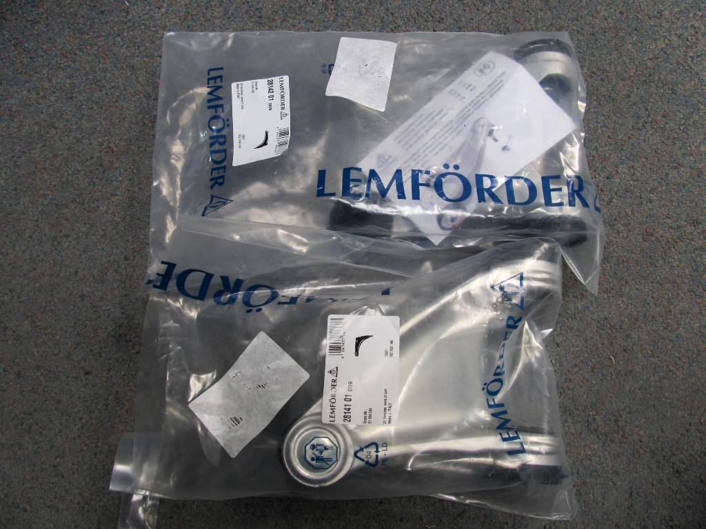

tak už umim nahrávat obrázky a příště snad už nebudu mít ani takový úlety při výběru dílů

Kdo levně nakupuje 2x nakupuje

jj, člověk si musí někdy spálit hubu

jj, tak uvidíme, v pátek půjde auto na servis na výměnu oněch horních ramen a levého homokineťáku. Stávající horní ramena VEMA mi vydržely 50tis. km (2 a 1/2roku, tzn. 2 zimy) aniž bych na ně šáhnul, takže tyhle taky snad něco vydržej
