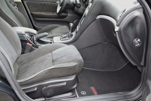

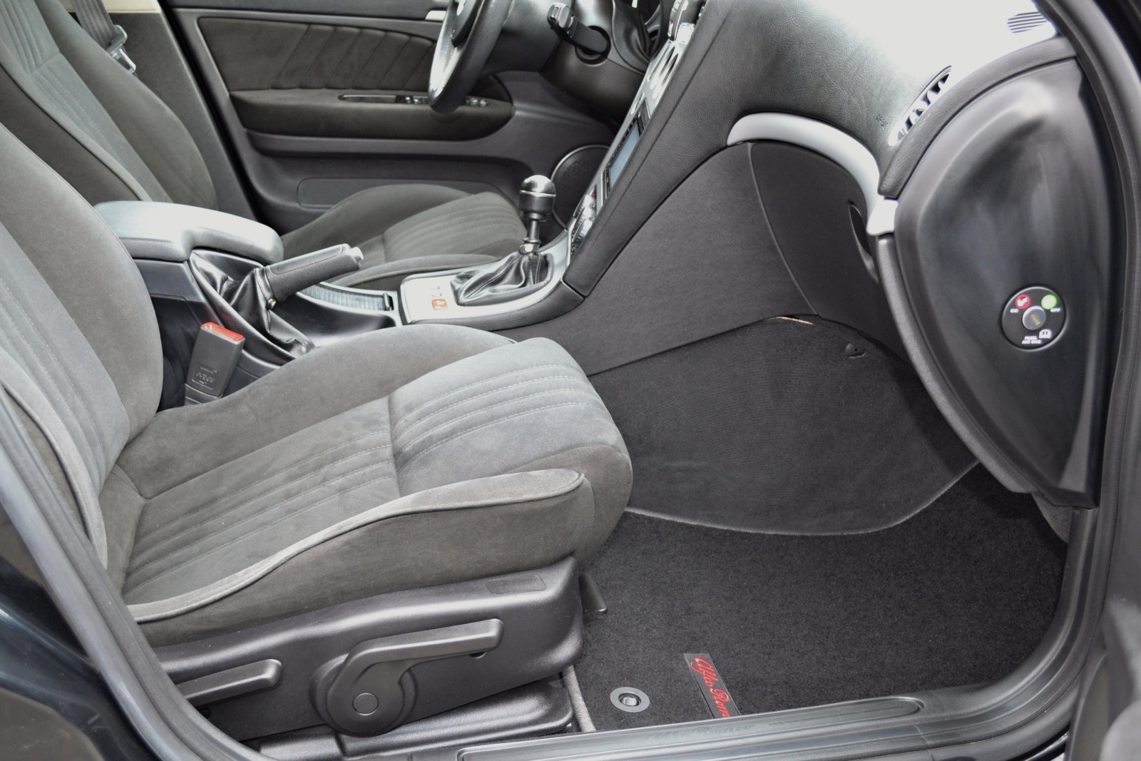

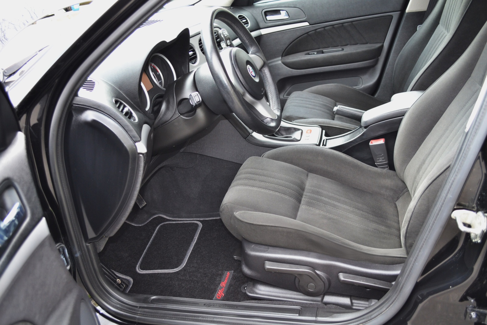

Já s řízením ani s žádným klepáním problém neměl, tak netuším, ale moje kráska dnes dostala nové koberce aspoň
Kdybyste někdo měli zájem tak to vychází něco kolem 800,-kč včetně loga a úchytů..teda doufám, já měl zadní nové tak jsem objednával oba přední za 690,- Šijí to do všech modelů aut.

kejzi a máš tam ještě tu červenou, nebo už tu novou zelenou?
Tyvado pekne pekne.. slusia jej..
pekne cistunka
Jj, má to hezký.. hlavně ty plasty vyvíjený s NASA
Jsem je tuhle viděl v TV, jak s nima maj kucííí kosmonautský obloženej knipl na ISS..
