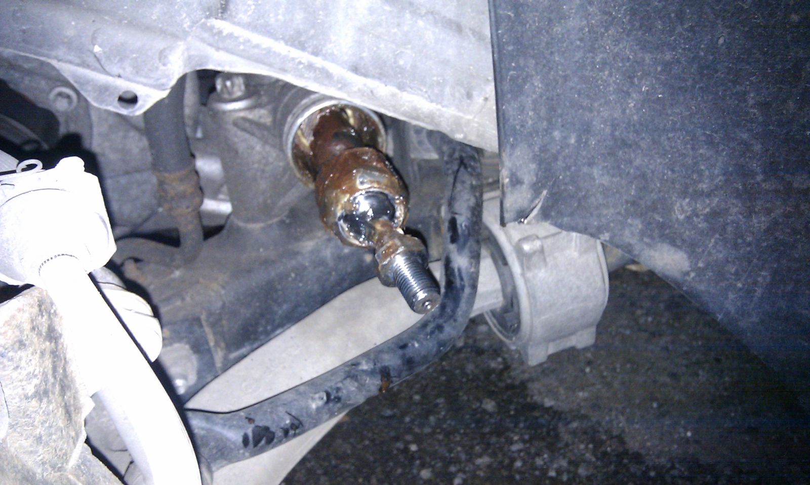

Tak pánové věřím že tohle jste ještě neviděli a doufám že nikdy neuvidíte.Normálně se mi ta axiální tyčka vytočila z čepu.jak je tohle možný? To musel někdo třeba při geometrii povolit,ne?Pokud to chápu dobře,tak by to mělo být dorvaný natvrdo až k tomu čepu,ne?
Závit vypadá OK,takže bych to tam zítra mohl natočit a zkusit s tím popojet,jinak kapalina asi neteče,pod manžetou je jen vazelína,to vím že mi původní majitel říkal,že to občas namázl aby to tam nerezlo,ale z manžzety nic nevyteklo,takže to vypadá že bych měl mít vše v pohodě.
Takže tady fotka:

To Kejzi - pri geometrii asi nie, ale mozno si to tak kupil, ze to bolo povolene a sa to vytiahlo. Tazko povedat dotiahni, vyskusaj a uvidis. Drzim palce aby to klaplo.

Tak to musle někdo málo dotáhnout,protože je mi divný že by se to povolilo jen tak.No zítra to zkompletuju,pomalinku vyzkouším a uvidíme.Mrknu radši na obě strany a když to bude ok,tak se pak zajede na geometrii
Ještě dotaz,měl jste někdo tu axiální tyčku v ruce? Má jít hodně ztuha?Podle mě jo,je to stejný jako čep kterej taky chodí ztuha,rukou jsem s tím hnul když jsem zabral do všech stran v pohodě

musí jít ztuha, pokud jde lehce je už na cestě do kytek.

Tak v tom pripade je tycka ok,jen cep jde malinko lehceji tak ho asi objednam.Jinak fakt prejdu i druhou stranu,s timhle neni radno si zahravat

Tak to je hodně hustý, ale nechápu jak se to mohlo povolit. Protože na týhle straně je přidělaná přece tyčka s čepem a ten je napevno přidělanej na kole tudíž se ta zalomená tyčka s čepem nemá jak otáčet, takže se musela protáčet ta část co máš vyfocenou. A to je mi hodně divný, že by se to mělo otáčet. Nebo otáčet asi jo kvůli nastavení geometrie, ale samovolně až tolik, že by se to celý rozpojilo :smt102 Trošku si říkám, jestli za to nemůže to aktivní promazávání vazelínou původním majitelem. A nebo fakt jedině, že to štelovali na tý geometrii až tak moc vehementně, že to téměř skoro vytočili s tý tyčky na který je čep. A jinak jsem tu axiální tyčku s kloubem měl v ruce a určitě by se to nemělo lehce hýbat. Měla by jít hodně hodně ztuha, přesně jak popisuješ.

to kejzi1: No chlape, tak to je pecka. Ten, kto to robil, to urcite nezakontroval, resp. velmi slabucko. Ja by som to videl aj na tu geometriu, mechanik to nedotiahol... :smt021 Je tam zavit s jemnym stupanim, ked to riadne dotiahnes, same sa to len tak nepovoli.
Co sa tyka tuhosti noveho axialneho capu.. Ano musi ist ztuha.

sunic: Ja to tipuji na tu geometrii ze nekdo tocil,tocil az skoncil nekde na konci zavitu a takhle to dopadlo,takze to dorvu,maximalne nejak od oka srovnam aby to slo rovne a zajedu s tim na geometrii.Zitra s tim neco zkusim udelat at s tim muzu pohnout.Je pravda ze ty vazeliny je tam fakt kybl,osobne bych tam mazl jen tenky film a bylo by to
Proste tohle je cast co koukam na obrazku,ze by mela byt natvrdo,tohle neni matka,tohle je pevna cast ktera ma byt dotazena natvrdo,cast pro nastaveni geometrie je az o kus dal a ta je taky dotocena az skoro k cepu,takze to tipuju na geo

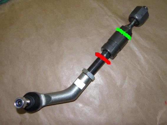

Rozpadlo se to přesně v místě kde je označeno zeleně a čep mám natočen až do polohhy kam ukazuje červená ryska,takže podle mě prostě někdo točil,točil až vytočil.Takže to dorvu natvrdo a cca o stejný kus posunu čep aby to jelo rovně a pak na geometrii.Pro jistotu tento spoj zalepím pojištěním na šrouby
