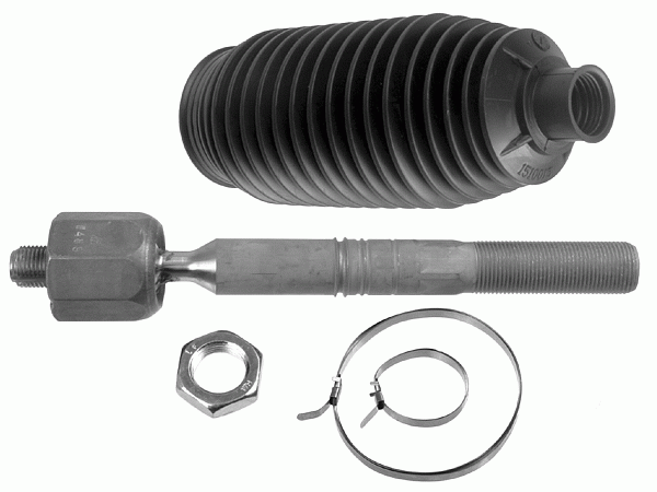

Axial mas starsi typ s nakruzkom na prachovku. Novsi typ uz nakruzok nema a nie je mozne, aby sa povolil tak ako tebe. Sachs ho uz asi preto ani nevyraba... V kazdom pripade, nastastie sa to vsetko dobre skoncilo.
Teď mi došlo, že jsem v tý mý předchozí zprávě napsal kravinu a to tu, že mezi tou axiální tyčkou a tou zahlou tyčkou, na který je čep, už nic není. Teď při tý fotce co sems hodil mi docvaklo, že tam je ještě ten štelovací váleček a z něho Ti to teda vypadlo. To fakt VOLOVÉ na tý geometrii z jedný strany moc vytočili.. za tohle by se snad mělo i

MartinM: No ja nic nekupoval,to uz tam bylo a ted jak na to koukam tak je pravda ze vubec nechapu proc tam ten spoj je,asi nakoupim casem obe ty novejsi tahla,protoze to je mazec
Jinak je to spojeny a je to presne jak jsem predpokladal,nekdo na geometrii si nevsiml ze roztaci axialni tahlo,coz je podle me clovek co tam nema co delat.Protoze po tom co jsem to natocil tak jak to ma byt,je pravy kolo rovne a levy je natoceny doleva,takze odpo si dovezu vetsi klice,protoze u sebe mam max.22 ku a vytocim tycku z cepu o nejakych 12 zavitu tak jak to bylo na axialu a melo by to jet tak nejak rovne a v tydnu s tim zajedu na geometrii.Jinak servo tichoucky,zadny lupani,vypada ze mam asi hodne stesti

ja ze ta fotka je tvoj novy axial + gulak.
Inak ak to chces demontovat a zatiahnut rozpojeny spoj vo zveraku, tak na lavej strane za zvyskom, ktory ti zostal, je na tyci riadenia vyrez na 24 kluc. Ale klasicky tam nedas, musi byt zahnuty o 90°. Daj tam pre istotu aj lepidlo (modre - stredne pevny spoj alebo zelene extra silne.)
Ten zvysok z axialu, co ti zostal na tyci je na 38 kluc.
MartinM: Jelikož bydlím v paneláku a nemám tady téměř nic,tak jsme to musel udělat na autě,ale zadařilo se,tyč jsme spojil,spoj jsem zajistil modrým lepidlem na zajištění šroubového spoje a drží to.A je to přesně to co jsme myslel,někdo nastavoval geometrii a nevím jakto,ale nevšiml si že se mu to pod manžetou roztočilo,protože po smontování bylo pravé kolo a volant rovně a levé kolo vypadalo takhle
Tak jsme cca odpočítal zavíty,několikrát nasadil kolo a porovnával od oka a tak nějak trefil asi geometrii,jede to rovně,volant je rovně,auto se chová normálně.Dnes pro jistotu zkontroluju druhou stranu zda to tam není taky vytočený a pak s tím zajedu na geometrii.Ještě budu sledovat kapalinu v servu,malinko se mi zdá že ubyla,ale jistý si nejsem,protože na tý měrce to je vážně blbě poznat,ale pod manžetou byla jen vazelína a kdyby tam teklo servo,tak by to snad bylo vidět.

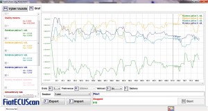

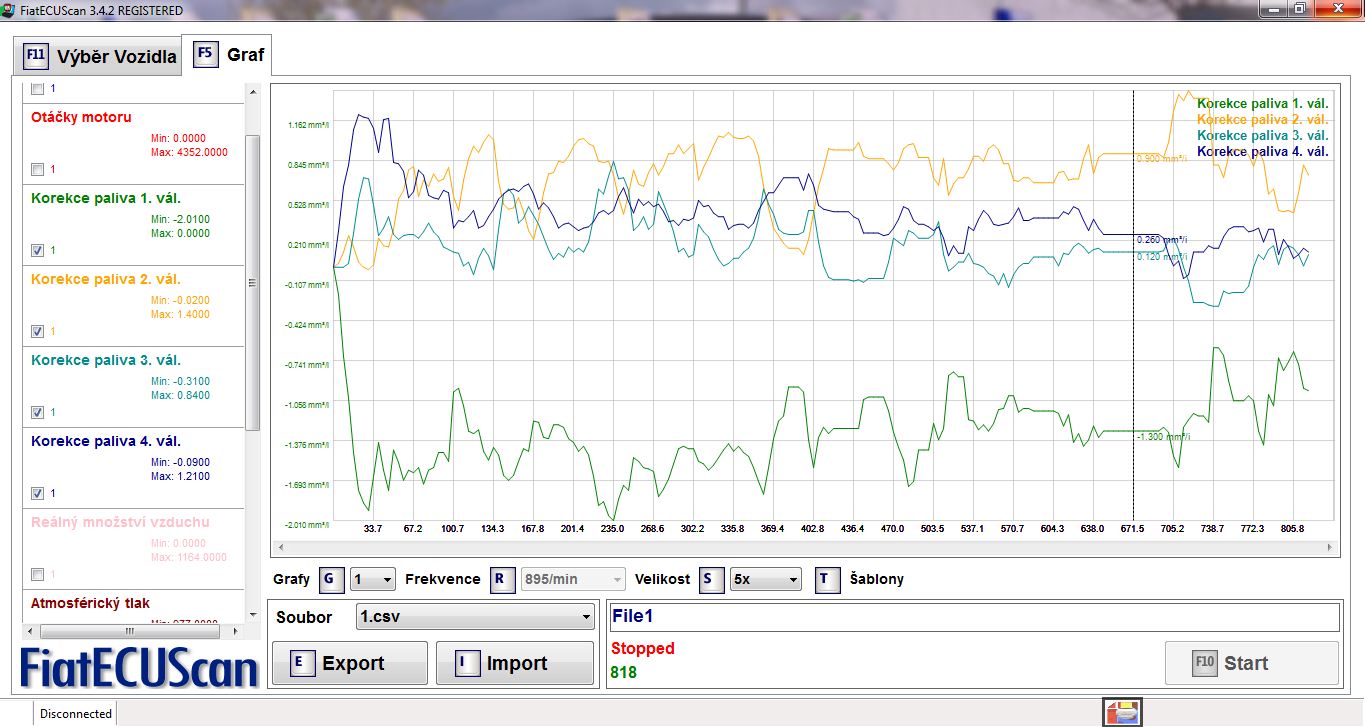

Ahoj kuci
Mam dotaz na hodnotu korekce paliva na 1. valcu, je to uz suce na cistenie ultazvukom, alebo je to este ok?
Jake hodnoty su uz spatne?
Dik za radu.
Dik za radu.
No nevím, ale jistě je to s Tebou zlé
podle toho co píšou tak máš hodnoty v poho, pročpak Tě to trápí?

správna hotnota je od +2,5 do -2,5, takže to máš ještě v normě, co ti to dělá?
Dik za odpoved.
Vsiml som si, ze niekedy po nastartovani sa mi volnobeh pohybuje v rozhrani nominalnej hodnoty a +50rpm, po zahriati to je ok.
EGR sa zatvara na 4%, tak si myslim, ze ten je ok-ale asi ho pre istotu vycistim.
Nejake navrhy?
Nejake navrhy?
