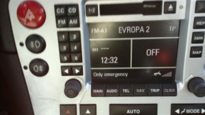

Napíšu to sem,myslím že to souvisí s klimou,toto se mě zobrazuje na ICS:
Co to je za porucha,něco je v nouzáku ale co všechno funguje.

Takže k první otázce,problém vyřešen,nemá to nic společného s klimou ale s telefonní kartou,rok nebyla dobíjena tak ji soudruzi s T-Mobile zrušili :wink:
