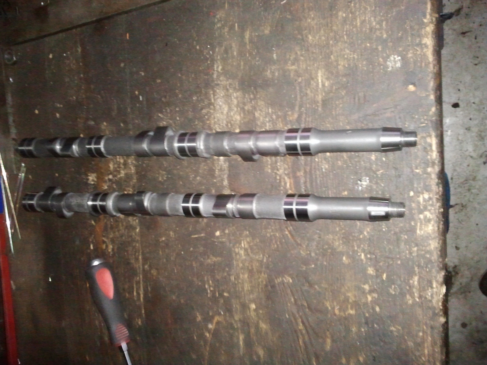

Jojo tomu rozumím... Chce to hned pořešit.... A mam po dlouhé době dobrou zprávu.... Vačky už jsou nabroušené a poslané na nitridaci!!!! Takže během příštího týdne na to vlítneme-v uterý snad budou.. A pak to ještě doštelovat a pokusit se změřit tlak, pro jistotu to na začátku hodně snížím... Ale jestli si dobře vzpomínám,tak po prvních zkušebních jízdách sem to stočil zase hodně dolu... Dám NGK... Ale chtěl bych tak nějak pro jistotu více bodovky... Ladine ty dáváš jedno bodovky???Ladin 164V6 píše:Jj, je to uz velka koleda o chudou smes a upaleny ventily...

Chlapci ze s Plzně se zesakli s nitridací:-):-):-). Jestli tam ty vačky dáme a neklapne to... Respektive bude klapat:-). Tak si to fakt hodím,a pudu si koupit superba:-):-):-).Hampice píše:No povídej, co tentokrát?

Tak auto se trošku pohlo ale problém je s vymezením vůle ventilů.... Potřebuju rozměry 3.20,3.15,3.30,3.35,3.35,3.330... Samozřejmně origo jsou max do 2.8 . Nechám si je klidně vyrobit,nemá někdo nějakej nápad,případně,nedá se tam dát něco jiného????

Tak já mám stejnej problém, s tím, že mi stačí tuším max. do 3.10, origo jsou do 3,1, ale k dostání právě pouze už pouze ty 2,8. Vyrobit není problém, ale hlavně zjistit z jakýho materiálu a jaký to bude mít tepelný zpracování. Jestli cementačka (ČSN 14 220)nebo je to prokalený skrz. Krejbich by neporadil ? Takový problémy musí mít spousta lidí. Nebo zabrousit ventily hlouběji do sedel.

Podložka má samo vybrání pro průměr ventilu. Já mám u TS tuším 8mm, což je docela běžný. Planžeta pod zdvihátko mě napadla taky, navíc se dělá po 0,01mm silná v metráži. Používají to nástrojárny pro přesný vymezení vůle. Připadá mi to ale jako trochu prasárnička, co když se ta planžeta nějak zkrabatí, zhrne a skonči v hlavě, ouvej...Ty už jezdíš ?

Se ta vacka pri nitridovani nejak srazila nebo co???
Tenhle serial sleduju a obdivuju teda vytrvalost...
ja uz bych to hodil ze skaly...
Kazdopadne ty podlozky by asi nemel byt problem vyrobit, upichnout z kulatiny , zakalit, vybrousit... no pr.cacka jak vino. Tam co delali ty vacky to neumi? Rozhodne bych nic nepodkladal, dynamicke sily a vibrace budou velke...

Nesrazila, ale aby vytvořil požadovanej profil a eliminoval případný opotřebení co vačka měla tak musel jít dolů se základovou kružnicí. Tj. s nejmenším průměrem.
