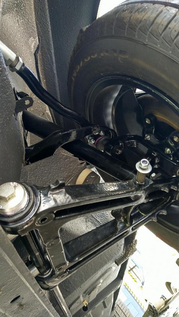

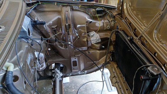

tak první vlaštovky..člověk se musí obrnit trpělivostí protože některé věci se zakutálely (auto se zatím dělalo dohromady na 4 místech), některé se ukazují jako dobré ještě dodělat, takže lakovna/pískování na pár drobností, posilovač brzd je KO, pak taky díly které by bylo dobré koupit jako nové (prasklinky v blinkrech, už trochu vysvícený světla atd).
co je fajn, že převodovka nepotřebuje repas, jen jsme prohodili 2ku s 5tkou.
říkám si snad si v srpnu zajezdím, to mě drží :-D

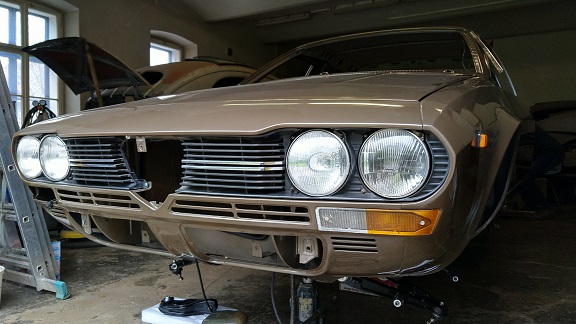

auto už je na kolech a jde se dosklít a natáhnout strop, ale od dalšího týdne zase na skoro 2 měsíce stop - chybí díly bez kterých nejde dostrojit zbytek. jsou to kravinky, ale to je prostě asi normální v tomhle rozsahu renovace. a samozřejmě čekám na motor. kompletace teda bude až po nastrojení motoru a kardanu někdy v červenci, řemesnící na mě nemaj čas) no sezóna se krátí :-D

S testací by to mělo být v klidu, interiér se nikam nefotí, neeviduje, takže pokud to neděláš úplně z voleje a aspoň trochu znáš ty lidi, kteří ti tu testaci budou dělat, nemůže být problém. Nebo půjčit od někoho origo, otestovat, přehodit zpět :) (i když já bych stejně furt pokukoval po těch origo, u takhle dokonale renovovanýho auta to prostě bude škoda)
K vysvíceným světlům - myslíš to, že jsou vnější paraboly tmavší než ty na dálkové? To je od výroby, mrkni na katalogové fotky, prostě díky jinému uspořádání té paraboly vypadají tmavší. To bych vůbec neřešil.

AhojJirko,dík.ty světla se místy uvnitř už loupou. Jinak díly poshanim na vícero místech,i ebay pomuze. Chce to obrnit se trpělivostí). Snad bude motor ok a budem ho jen pretesnovat,nový šály nebo písty by už zabolely.

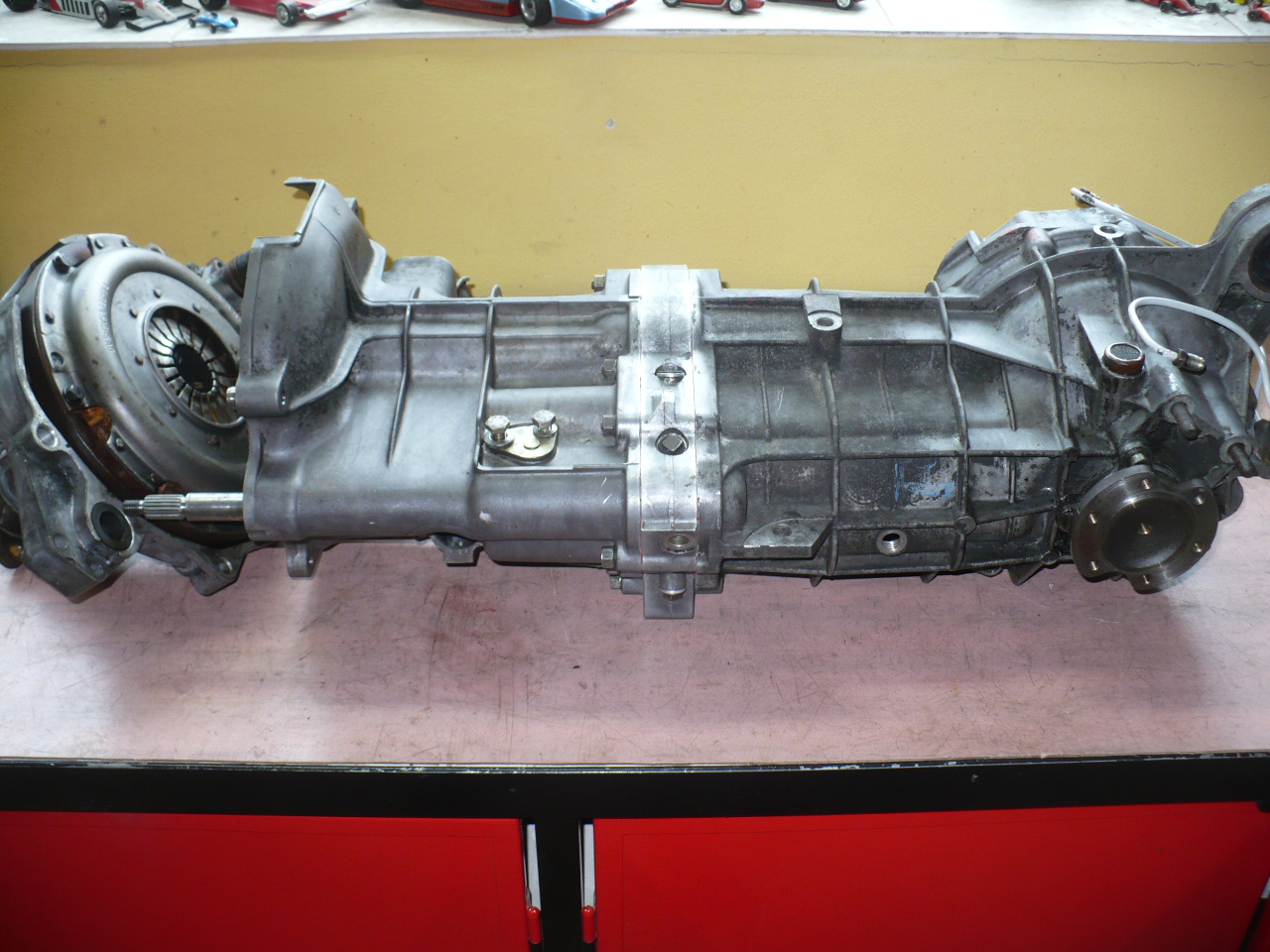

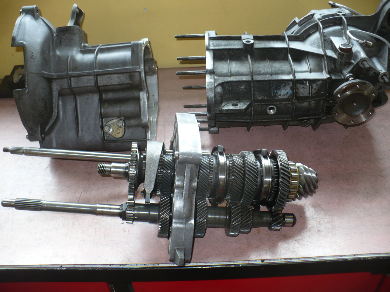

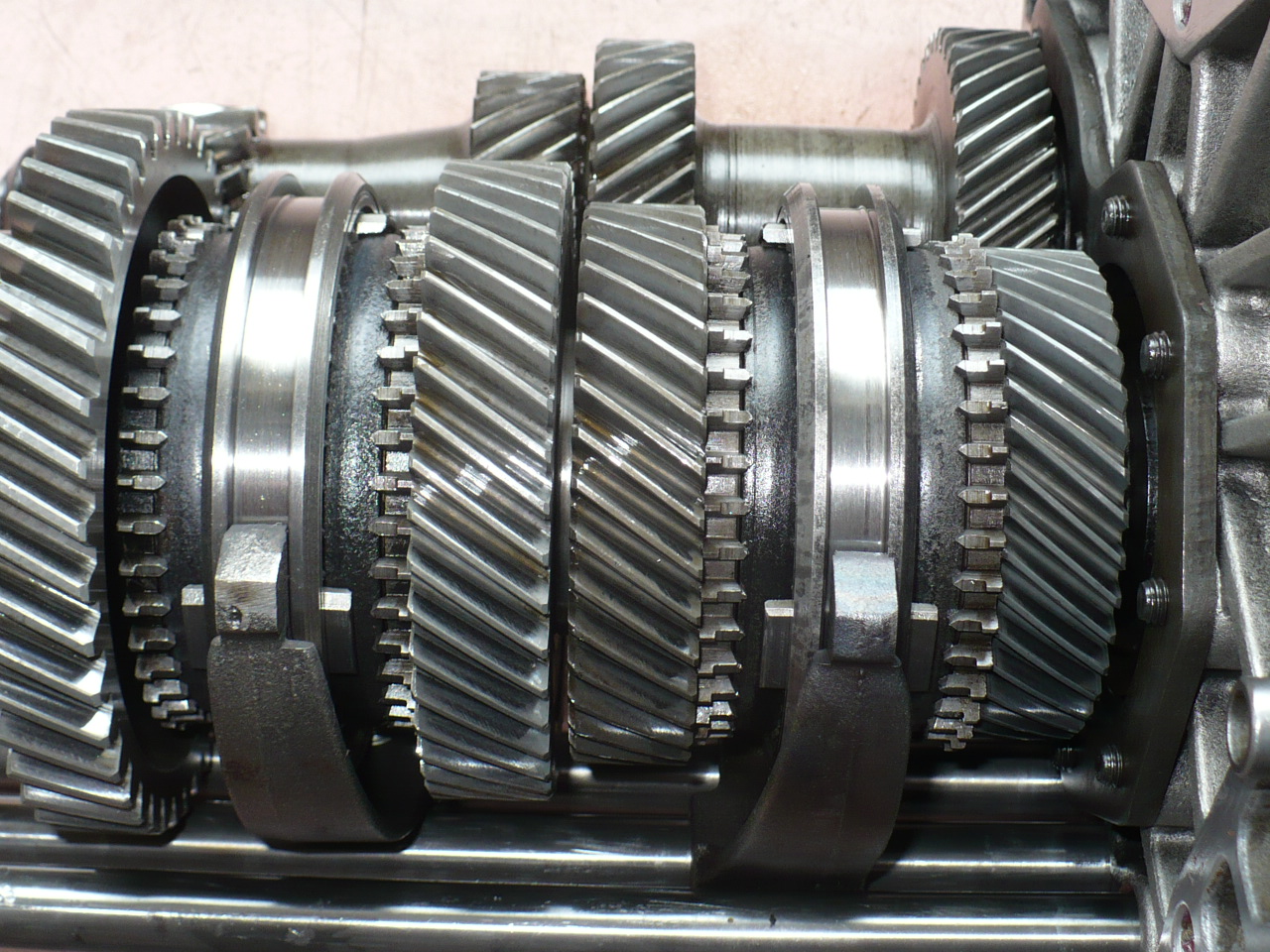

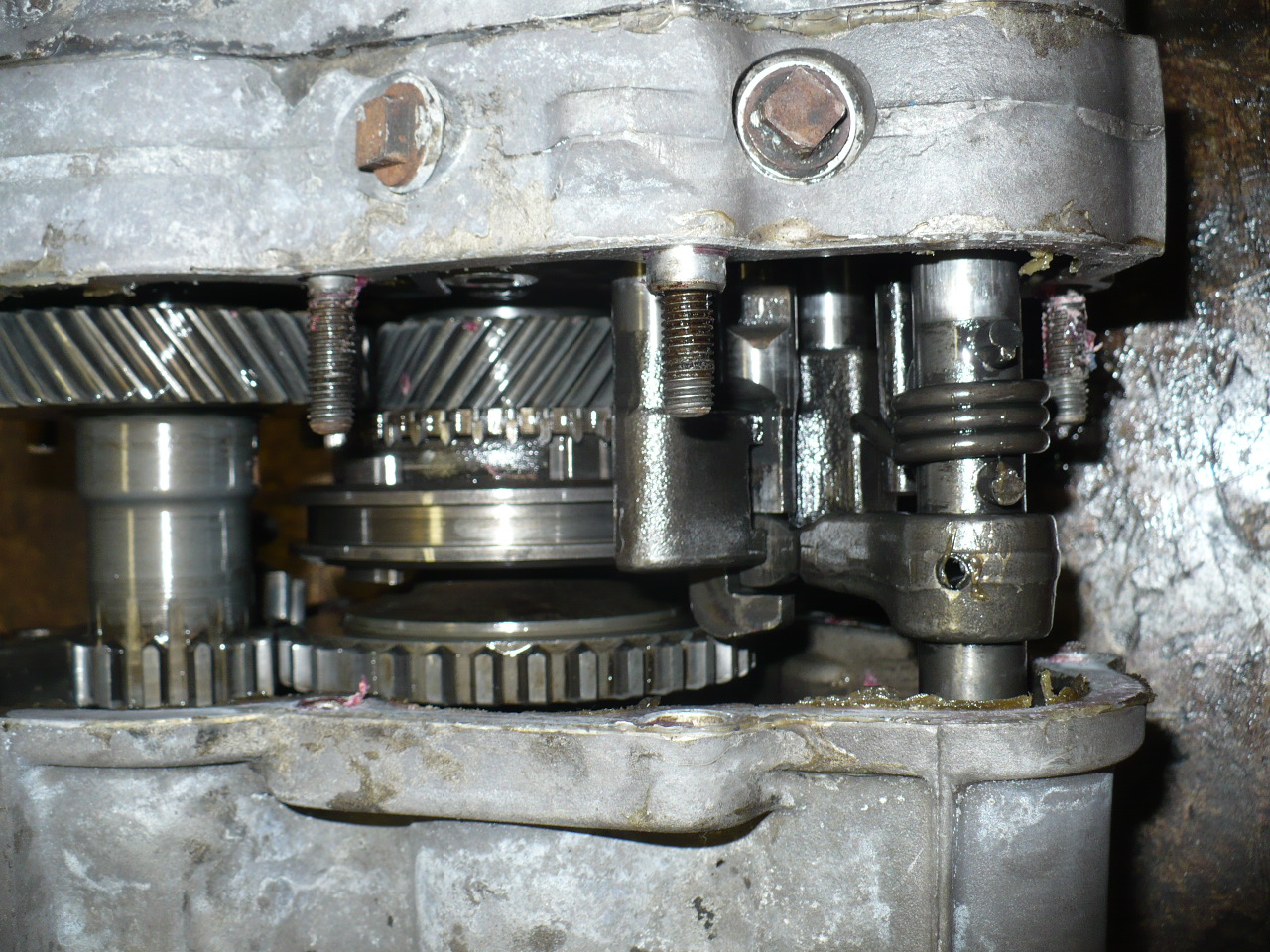

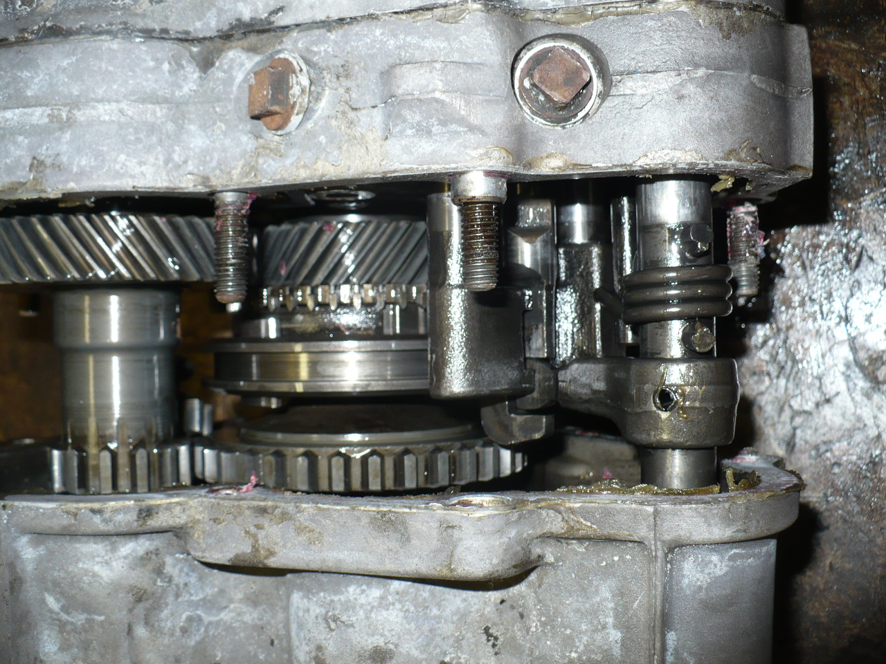

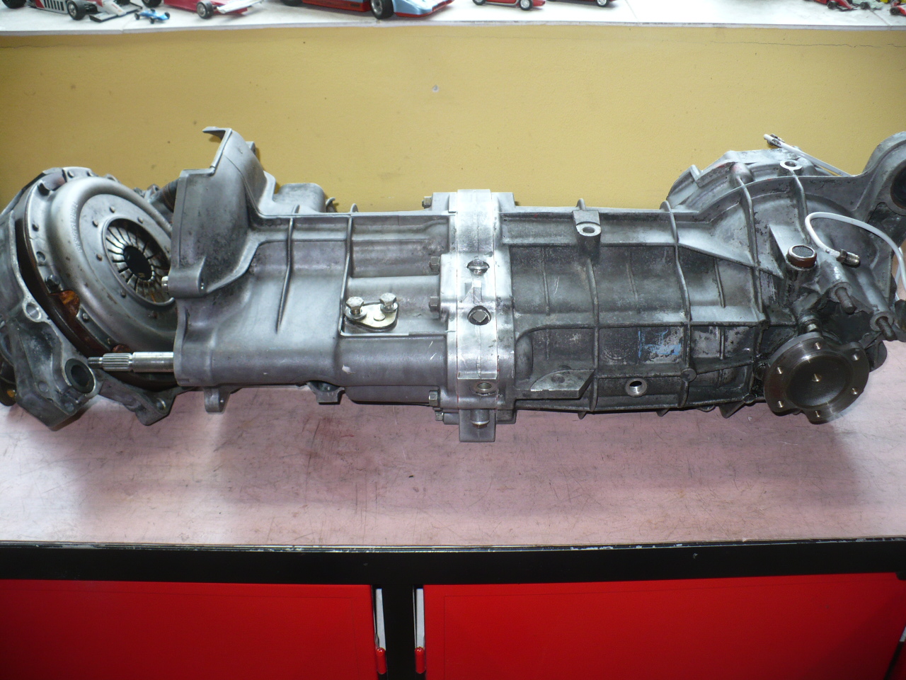

tak par fotek vnitrnosti prevodovky. prohazovaly se 2 a 5.
dnes jsem dostal info že i karbece jsou ok, vymeni se akorat dily se kterymi se pocitalo. maji prumer 32 takze jsou origo z puvodniho dvoulitra.

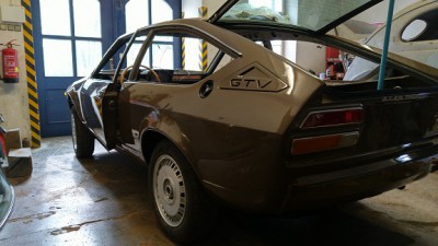

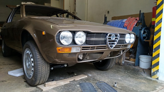

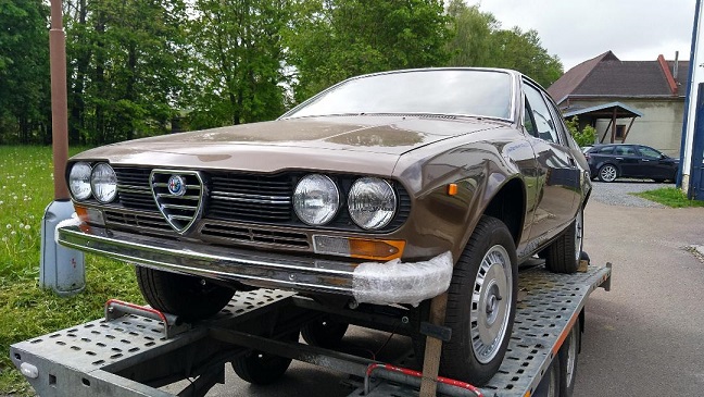

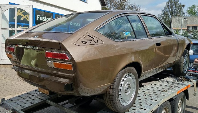

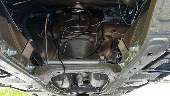

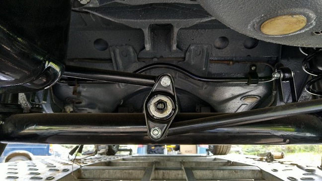

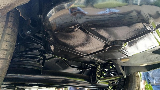

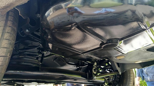

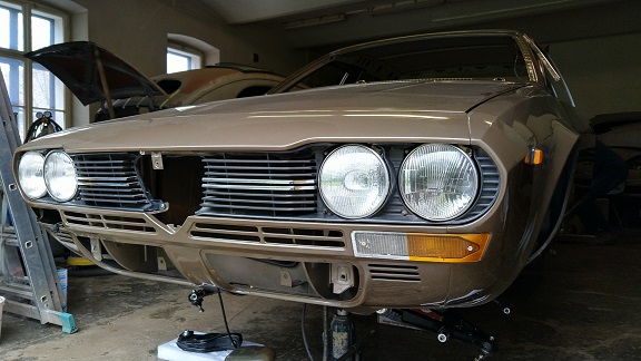

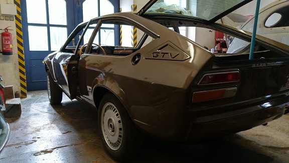

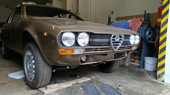

tak tady trošku zatapetuju. pár fotek z odvozu než půjde motor a převodovka plus brzdy. myslím že některý panoramata už pak neuvidím, tak jsem si něco málo zdokumentoval. a nemůžu si pomoct, ale zezadu se mi to auto snad líbí víc bez nárazníků. nebo jsme si za ty dva roky už tak zvykl)

honzikd
Příspěvky: 432
Re: Radim - Alfetta GTV 2.0 (1980)
Příspěvek od honzikd » 17.5.2019, pát 14:02
Nádhera, fakt nádhera!

edas
Příspěvky: 633
Bydliště: Uherské Hradiště
Příspěvek od edas » 17.5.2019, pát 16:51
V takovém stavu nevyjela ani z fabriky.. Pecka!
