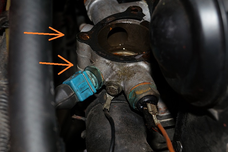

Asi bych prohlídnul i hlavu, ono na první pohled ta prasklinka nejde moc vidět.

Jedno je přímo u termostatu (to co je na fotce vidět) a druhé je viz spodní šipka.

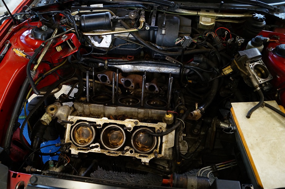

Ještě shodím tu druhou palici, ale doufám že to bude ono. Když už ty hlavy budou dole, tak uvažuju, že bych si s nima trochu pohrál. Zabrousit ventily, vyměnit gufírka na ventilech, pak nechat líznout a otlakovat. Nakonec jsem objednal vačky (jedna by podle eperu mela pásnout druhá se bude muset porovnat), takže asi rovnou výměna, kontrola zdvihátek, vůlí... Taky bych mohl nechat obnovit povrchovku na palivových lištách.

Ty tesneni budou problem, spis bude jednodussi je vystrihnout...
Osobne sazim ze palice budou OK, holt ty tesneni tam nejspis byly pres 20let... Jinak jsem zvedav jak budes nadsenej ze sundavani zadni hlavy. Na to by tam byly lepsi srouby nez stefty. Na tom motoru je holt dost videt, ze byl navzenej na podelnou montaz. (starter, oil filtr...)

Ta zadní hlava bude žrádlo, s tím tak nějak počítám, něco jsem si užil na 156
. Nicméně tady si asi napřed sundám tu stěnu k torpédu a motor si svěším ze silentů a případně si budu popozvedávat podle potřeby...

Jinak to těsnění - pod termostat bylo součástí balení nového termostatu a to spodní budeme vystříhávat...

Tak to asi budu muset vystřihnout obě dvě, termostat mi fugnuje a tak ho měnit nechci.
Jinak dneska jsem sunadl i zadní hlavu. Pod ní to bylo v pořádku, ale pro tu jistotu... Sundal jsem protipožární přepážku a šlo to pak celkem hladce. Čekal jsem to o dost horší... Nicméně co se týká vačky a zdvihátek je v horším stavu než je ta přední

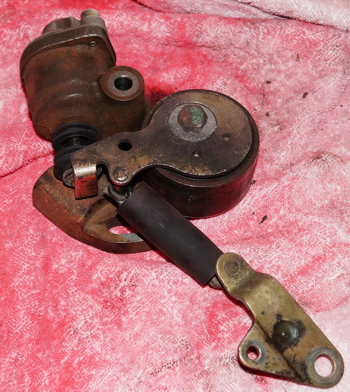

Co se týká napínací kladky, tak až na prachovku, která je ok, mi přijde naprosto v pořádku. Ložisko na kladce se točí s přiměřeným odporem a tiše. Tak nevím jestli jí budu řešit. Asi to proberu ještě s Kůrkynem, co si o jejím stavu myslí. Jinak její stav je viz foto. Na to jak je stará mě to celkem překvapuje.

No tak jestli si to takhle vyndal z auta, tak to i vypadá, že ani neteče. Ten můj byl jedna bakule sajrajtu jak protejkal. Kladka měla ko ložisko. Jestli je kladka ok, tak je to asi cajk.

Tak on ten hydro napinak neni spatnej, jen kdyby se dala koupit repas sada jako pred 10 lety (za cca 900 komlet origo sada tesneni)... Je tam jen par O-krouzku a prachovka, nic vic tam odejit nemuze...
Kladku by chtelo nejak namazat a jedem dal.
