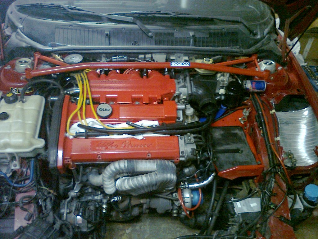

Dneska malinko pokrok, ještě tak tři hodinky práce a bude první start.
Chybí vodní chladič,pár hadic sání, a nějaký ty dráty.

- Příspěvky: 3303
Re: Marty - Alfa Romeo 155 2.0 16V Turbo Q4 (1992)
Paráda, jen pokračuj, kluku šikovnej
Ten držák baterky vypadá fakt dobře, pěkně to prokouklo

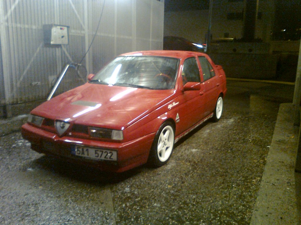

Včera dorazily svíčky,byla to poslední věc na kterou jsem čekal.
Dnes jsem auto doskládal téměř do konce a přišel první start. Dámy a pánové ALFA ŽIJE !!!
První cesta byla na myčku a pak následovala lehčí testovací jízda,po ohřátí mi to nedalo a párkrát jsem jí decentně přišláp
no zbírá se to velmi zajímavě
Vše zdá se funguje a nějaké větší trable nenastali tak snad to bude ok. Zítra se pokusím něco najet tak uvidíme,zatim sem najel asi 30km. TEĎ SE JDE NA PIVO

- Příspěvky: 3303
Paráda, gratuluju
KONGRATULEJŠN
Alfa Romeo 156 2,5
Alfa Romeo 156 2,5
cheche on má úsměv od ucha k uchu
také gratuluji =)
Co takhle nějaké videjko
Alfa Romeo 156 2,5 V6 2004ex
FIAT Punto, 1.1 i 1995 ex
Alfa Romeo 166 3.0 V6 1998
mám radost za tebe
Díky kucí,jsem rád že se to přez všechny komplikace zvládlo ještě letos,dnes něco málo najeto.
Oběvila se první muška prolíná vodní hadice musim předělat spoj a dát asi jinou pásku ale to není nic strašného. První dojmi určitě mnohem hlubší zvuk na volnoběh hádá se to jak opravdovej závoďák až s toho jde strach,jak jde malinko do otáček ihned se srovná ale i za jízdy to řve o malinko víc. Další věc spojka,už při dotyku na pedál je cítit vybrace do nohy,záběr neskutečnej jak se člověk chce rozjet normálně a podtočí motor tak doslova vyskáče s křižovatky takže si pomalu zvykám. Při podřazování žadný mazlení prostě podřadit a suše pustit pedál pak to jde. Takže popojíždění v koloně nemožné
Ale stím se počítalo. . . Není to auto na každodenní cestování. No a pak asi zátah motoru,bál jsem se že na spodku bude mrtvej ale jsem velice příjemně překvapen jde hezky od spoda a není to takový tupý jako předtím prostě už od 2000ot motor táhne. Cca od 3300ot se při sešlápnutí točí vážně rychle,snažim se točit tak do 4500 ale už mi to do 5tisíc párkrát uteklo,táhne to moc pěkně. Celkový průběh zatím neznám,chci něco najet dovychytat mušky a vyměnit olej použiju 10W60 ještě nevím od koho a potom ho začnu zatěžovat trošku víc.
Videjko bude když to dovolí počasí a hlavně čas,kterého je teď opravdu málo.
V nejhoršim bude doufám k vidění hned na jaře

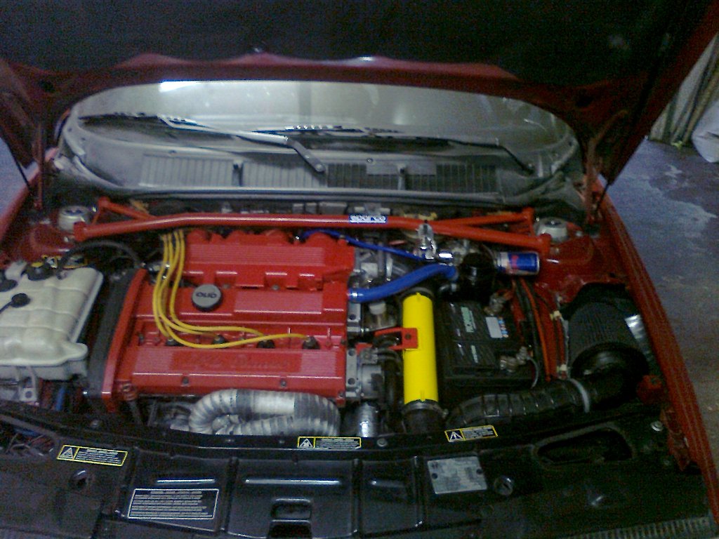

Krátký video z mobilu,volnoběh za studena:-)
http://www.youtube.com/watch?v=AEd0iRuk238
Čekám na překlad manuálu,je třeba seřídit Potenciometr škrtící klapky,dnes jsem to dělal pouze pocitově a podle ucha. Je nato postup ale manuál je Taliánsky tak z toho nejsem úplně moudrej.
V pondělí se vrací človíček kterej to nedávno dělal na Integrale tak snad poradí a tím se to i urychlí. Jinak odstraněn únik chladičky takže zatím vše ok krom toto Potenciometru.

- Cipís
- Příspěvky: 665
tak to bych chtěl slyšet,když jí prošlápneš

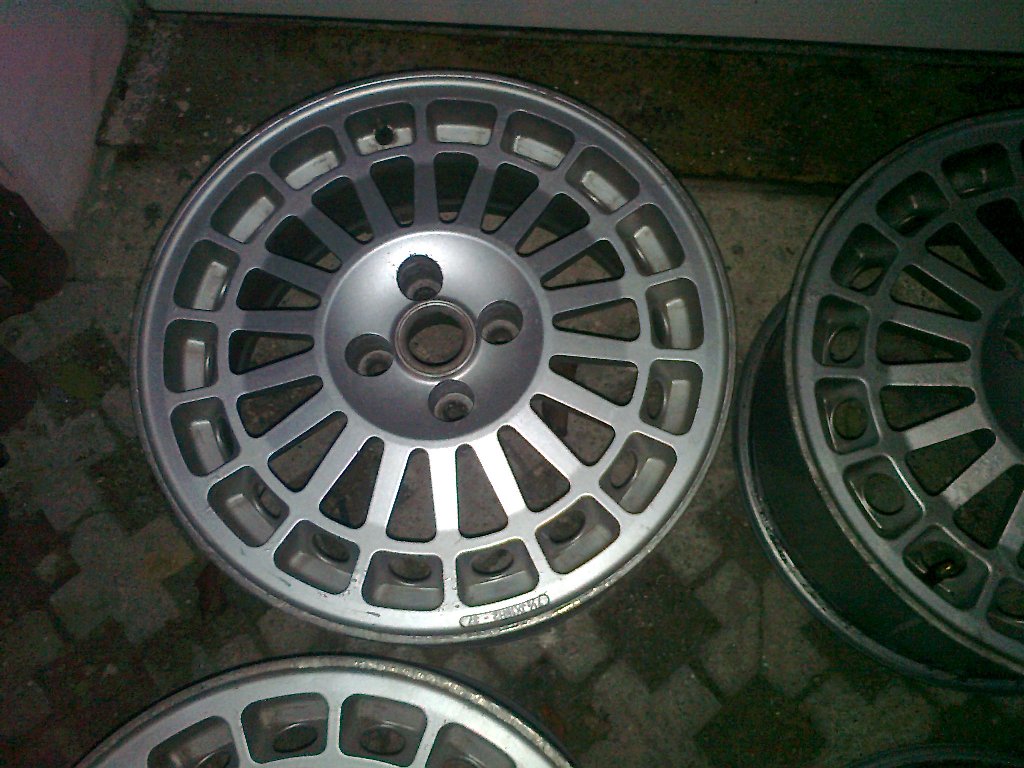

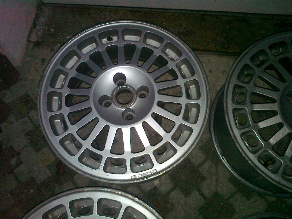

Jelikož mám v plánu dát na auto větší brzdy,nastal problém jaký kola na Alfu vlastně dám.
Chci použít čtyřpístkové brzdiče Brembo z Fiatu Coupé 20VT no a díky ETčku které mají stávající kola vycházela dopředu podložka 2,5cm což je nesmysl. Po dlouhém shánění a rozhodování se nakonec povedlo sehnat kola co se dávali na Lancia Delta Integrale 7,5x16
viz foto. Samozřejmě půjdou opět do bílé barvy
Už jsem to na červený 155tce viděl a nevypadalo to vůbec špatně. Zde pro představu: http://www.youtube.com/watch?v=ju8iSAyA ... re=related
