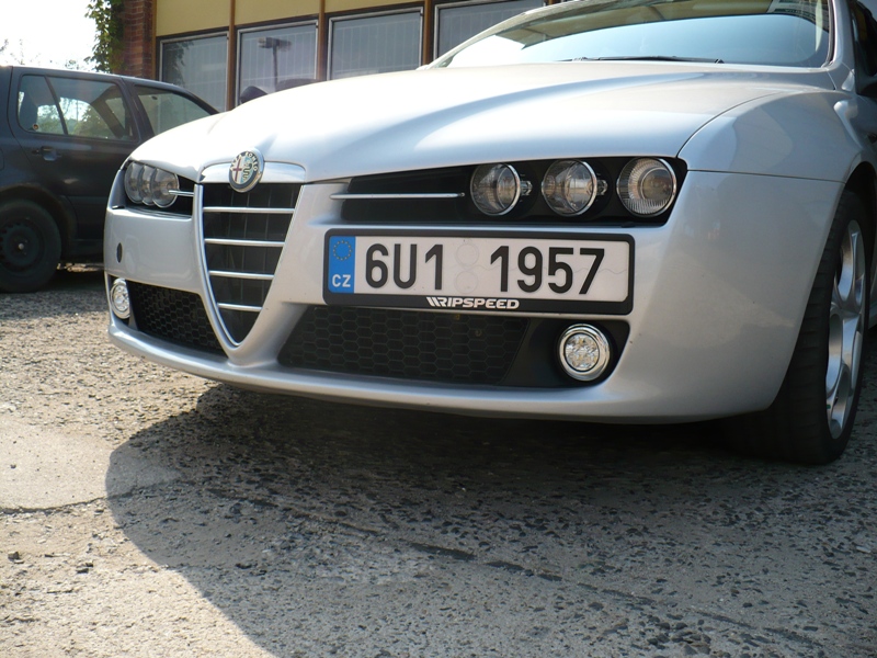

Cendlere, můžeš poradit jaké tam fláknout světla?
Už jsem se rozhodl, že je vyměním za mlhovky, ale nevím které tam nejlíp sednou s co možná nejmenšími úpravami.

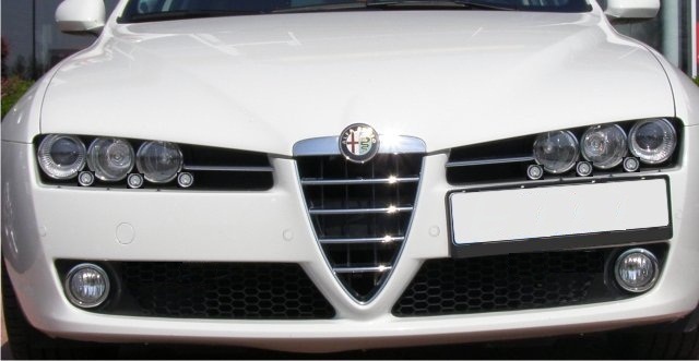

SDS bych dal nejradši taky kulatý, hned vedle mlhovek do mřížky. Ale teď mě zajímá jak se rozdělává mlhovka. Musím vytrhnout ten chromový kroužek? Nebo musím sundat nárazník?
Nebo jak?

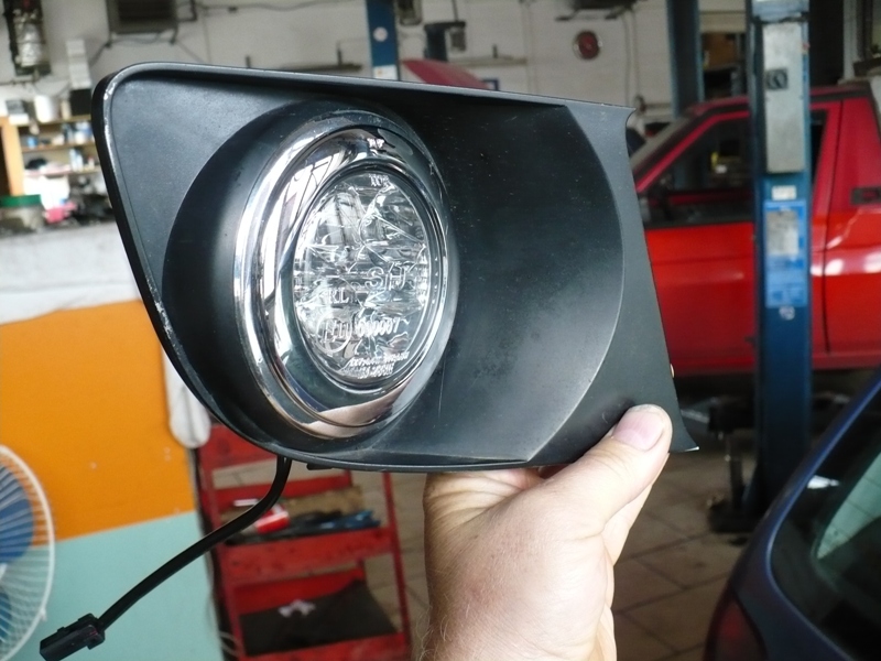

Re: Světla pro denní svícení SDS
Musíš sundat nárazník, mlhovky drží zezadu dvěma vruty.
Ten chrom kroužek je natvrdo přidělaný do nárazníku a slouží jen jako okrasa světlometů.

Envel: http://alfisti.cz/forum/viewtopic.php?p=102534#p102534

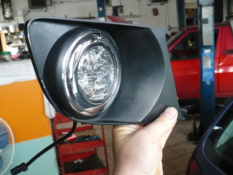

Používám tyto druhým rokem a bez problému:
http://www.e-xenony.cz/vysoce-svitive-l ... j-288typ2-
+ redukční kroužky, aby zakryly původní otvor na mlhovky:
http://www.e-xenony.cz/prislusenstvi-k- ... omovy-10mm

xjohny: dík, mrknu na to, ale někdo tady psal, že ani redukční kroužky nepotřeboval, prostě jen se vyměnilo LED světlo stejného rozměru jak původní mlhovky a zapojilo se jak denní svíceni a hotovo, žádné další bastlení. To by se mi líbilo nejvíc, proto vymýšlím a kombinuju.

Mam SDS misto mlhovek a je to videt daleko lip nez vybojky za cockou. SDS je delane na to aby oslnovalo, cocka je delana na to ze oslnovat nesmi. Svitit obrysama je blbost - to neni videt vubec - jezdi tu par podobnych nadsencu (ne alfy) a videt jsou z par metru.
Mlhovky jdou dolu i bez sundani narazniku - sundas krytku kolem mlhovky a zepredu mlhovku vysroubujes - 3 srouby co drzi na narazniku. Otazka 10 minut.
Pokud koupis kulate 90mm SDS staci na nich udelat mensi osazeni at jsou pekne ve stredu. Pak usadit svetlo a pouzit dvouslozkovy epoxid (tekuty kov). Mam to tak a ikdyz jsem trefil psa
tak to odneslo spousta veci jen SDS i s mrizkou vyletelo z auta a spoj SDS krytka je jedina vec co vydrzela...

Mě napadlo co "schovat" LEDky do hlavních světlometů, nebo lépe řečeno do dálkových. Dají se nějak bez poškození rozebrat? Dala by se asi z 12 LEDek vyrobit kružnice, takové mezikruží při vnitřním obvodu světlometu. Snad by to nevypadalo úplně blbě, osobně se ale přikláním k názorům Adama a Honzy.

Přesně Jardův nápad, schovat LEDky do hlavních světel, sdílím, protože právě ta trojice světel na každé straně je jedna z nejkrásnějších věcí na 159ce a moc se mě nelíbí, že při svícení SDSkama v mlhovkách, jsou tato zhaslá a tudíž nevýrazná. Mám v plánu rozdělat světlomety a dát po jedné LEDce do mezery mezi parabolou a tím vroubkovaným kroužkem tak, že budou svítit šikmo dolů a ven do paraboly, jak to dělá i parkovačka. Takto by svítily stejně všechny tři lucerny (všech šest) rozptýleným světlem.
Otázka je, co by na to řekli policajti.

Příští týden budu měnit mlhovky za homologované LED, tak to když tak zkusím nafotit a udělat jednoduchý návod pro každého kdo se rozhodne do toho pustit doma.

Ahoj tak já si tě dovolím předběhnout , doufam že to nevadí. Dával jsem tam tyhle- typ SJ-288typ2 - 70mm + redukční kroužky 10mm (chrom). tady viz. foto. A ještě perličku udělal jsem si podsvícené prahové lišty Alfa Romeo , ale ještě nejsou uplně hotové ,tady ochutnávka.
