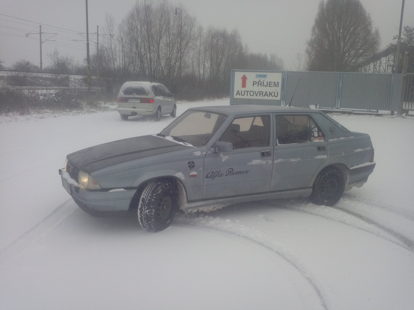

Zbavuješ se 75my, nebo ta cedule na plotě je tam čistě náhodná
- Příspěvky: 4923
Re: A.J.Michal - 75 TD
Ciste nahodou, kdyz jsem driftoval okolo Metalšrotu
Taky mne napadla posledni cesta, ale neverim
ano ale toho druhyho...Ladin 164V6 píše:posledni cesta
