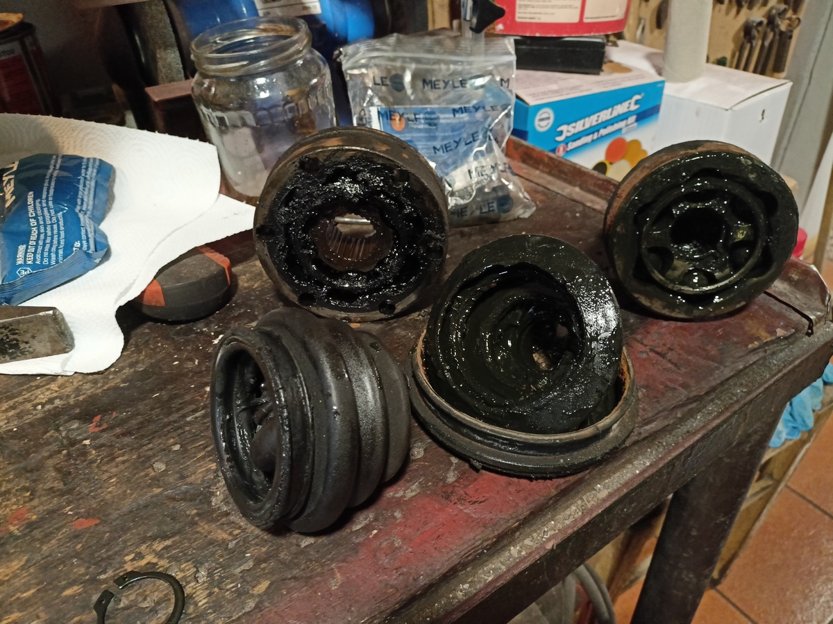

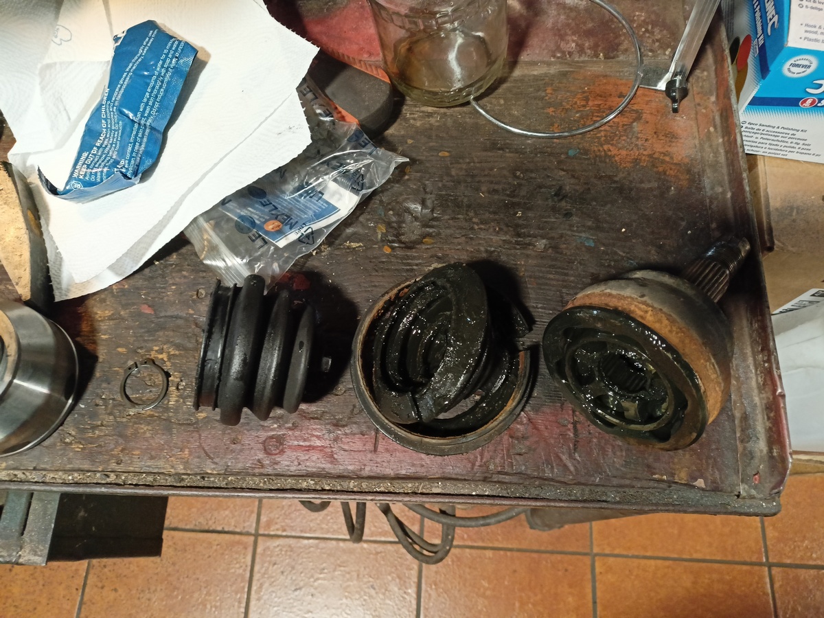

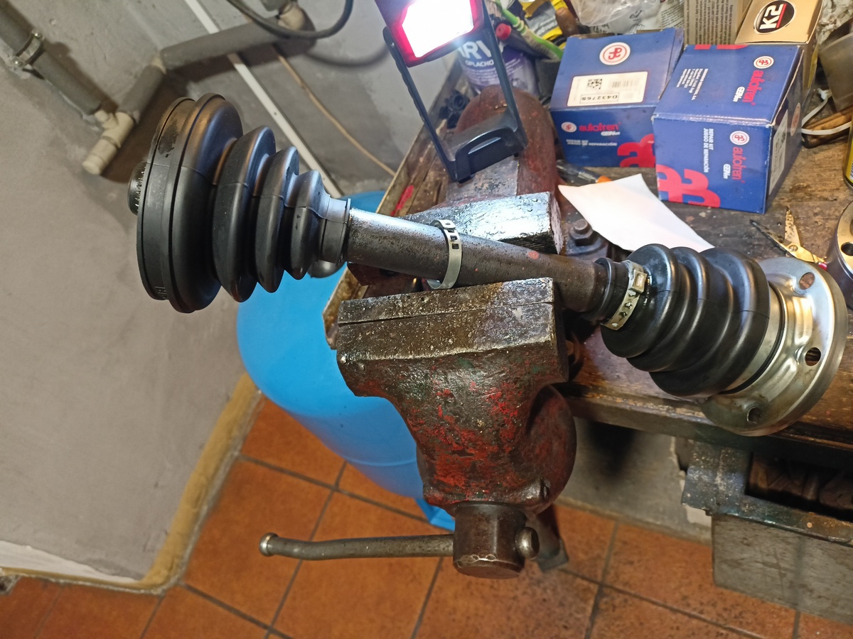

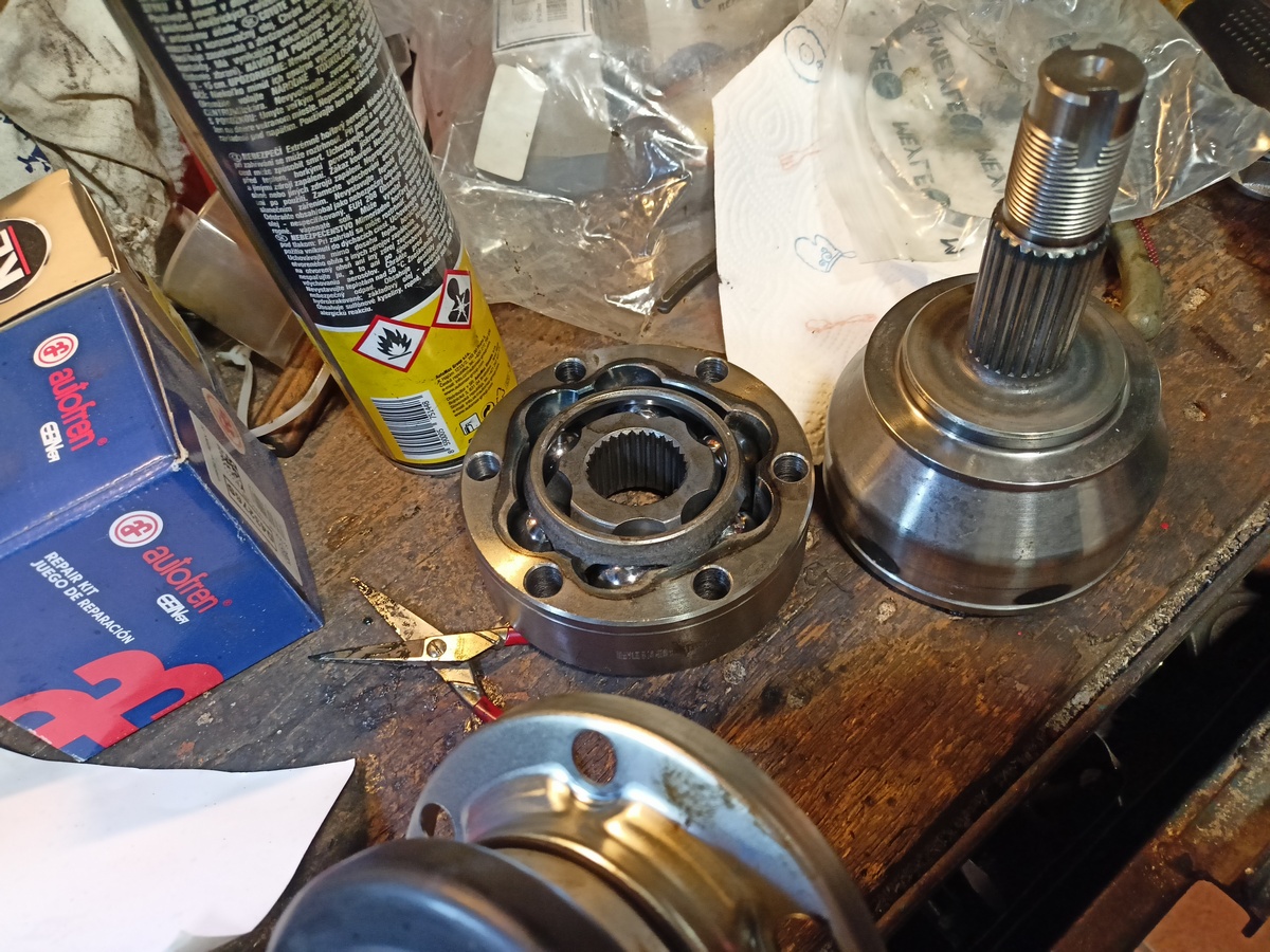

A konečně jsem se dokopal vyměnit ty klouby na pravý poloose, už mě nebavilo mít furt všechno od vazelíny z tý prasklý vnšjší manžety
. No nakonec už byla ruplá i ta vnitřní, takže špinavá práce je za mnou a čistá nová poloosa na místě

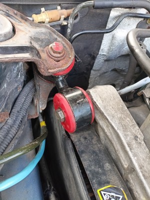

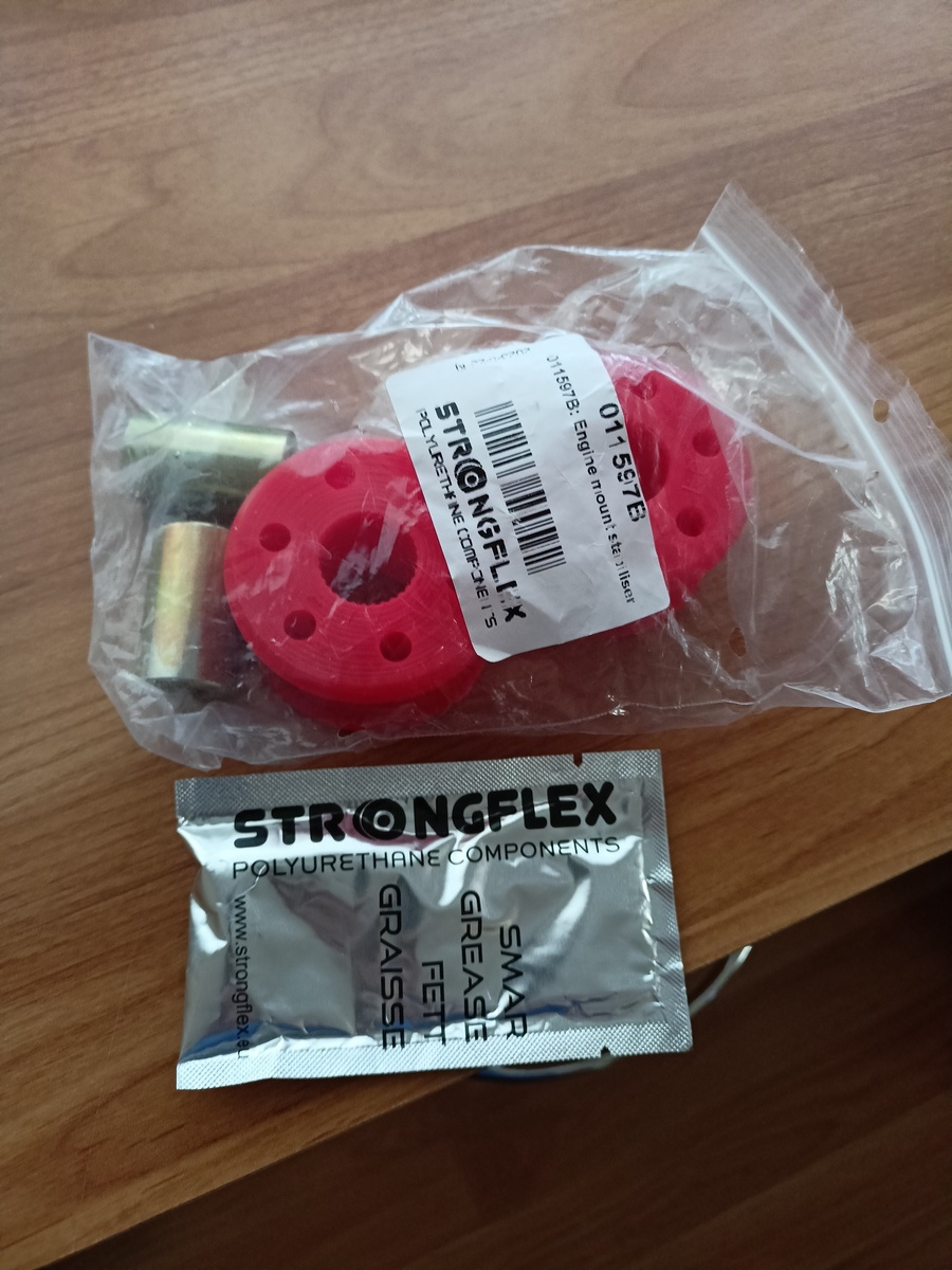

Zatím jako poslední jsem koupil silentbloky do horního uložení motoru.

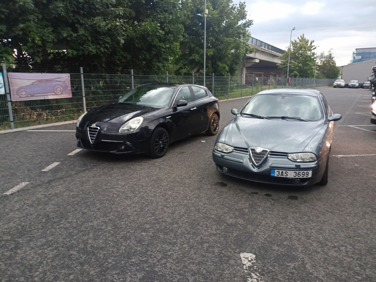

Taky jsem provedl srovnání s Giuliettou, jako možným budoucím nástupcem, místa je tam podobně, vzadu teda míň nad hlavou, než v SW, vepředu je to prakticky stejný, pobavila mě spotřeba, bylo to 1,4 TB, výkon nevím, ale trip1 8,3 a trip2 9,2, na bussu mám teď 9,4
. Jako asi bych si nejspíš zvyknul, ale upřímně mi 156 vyhovuje víc, v Julče jsem se cítil trochu jak v malým offroadu, rozhodně by musela hodně k zemi
. Jinak na fotkách vypadá vedle 156ky jako takovej malej mastodont

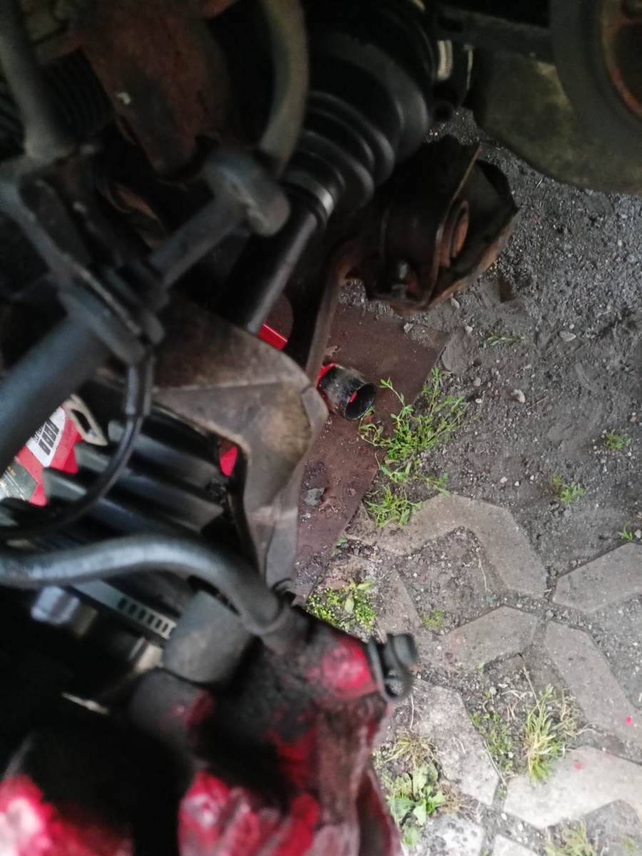

Ještě ti neleze ten silentblok přes ten šroub? Strongflex to má jaksi divne udelane a mě se to vysunovalo. Musel jsem tam dát velkou podložku, aby mi to neslezalo dolů...
- Příspěvky: 3303
Re: Rosso155 - Alfa Romeo 156 2.5 V6 24V SW (2002)
Jojo, taky mi to vylezlo, šroub v držáku, a celej silent venku
, velká podložka to jistí
, holt Poláci, no
Ono, strongflex ty podložky dodává
, ale asi jen u žlutýho. Několik jsem jich objednal a vždy v balení byly.
