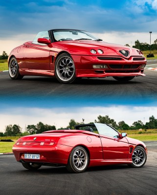

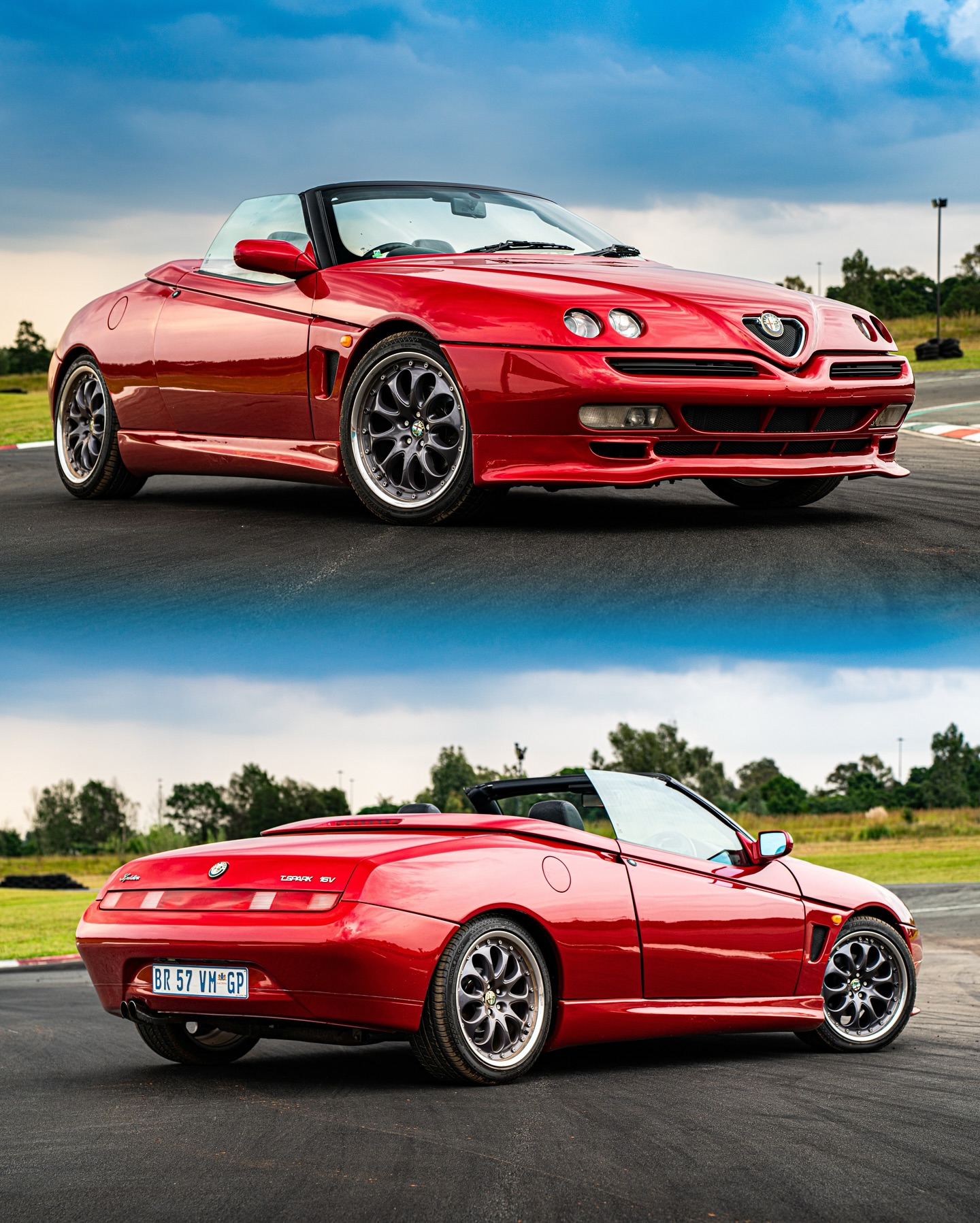

Příspěvek od Kubas » 6.5.2025, úte 15:15
někdo si to hodil do Rosso Competizione.... ;-)
