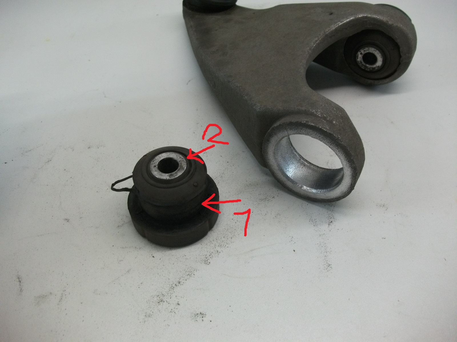

Já vržu už tři roky :-D . Jak se ochladí je to tu, nebo když alfa stojí týden, než se to rozhýbe. Vrzání automaticky neznamená, že by byly ramena v háji. Někomu začnou vrzat nový ramena po pár měsících a někdo tu psal, že tam přelisoval powerflex a taky vrzal. Základ je mazat... :-D

A jak to mažete? Sundat kola a podběhy, nebo je na to nějaký fígl? Ještě jsem to tedy nezkoumal a pod auto nelezl. Jen mi dnes ráno taky začli vrzat nápravy (při přejetí vymletých kanálů atd). Odpoledne, když se oteplí je to úplně v cajku. Před třema týdnama byla na zvedáku ve Fiatu a prý je podvozek v super stravu. Tak jsem z toho teď trochu vyplašený :smt102

ja to mažu dycky WDečkem normalne lihnu pod auto co jde a striknu po silentblokach.. :-D ale určo to jde odborneji...neco sem zaslech ze snad WD skodi gume,ale neresim bo je stejne budu menit ty ramena :-)

Mám na to nachystanou vazelínu ve spreji, tak snad bude OK. O víkendu asi konečně vyměním olej, tak to udělám jedním vrzem, když už pod tím autem budu :-)

To je úplně na nic...

přesně tak, jediný co je účinný, sundat silembloky horních ramen a mezi ten kovovej váleček a gumu nacpat vazelínu a máte pokoj na vždy, zároveň to prodlouží životnost "silembloků" , protože se "nedřou" na sucho. Jestli víte jak ty "silembloky" vypadaj, tak vám musí být jasný, že nějaký stříkání čehokoliv je k h*vnu :-)
Abych byl přesnější, nejsou to ani tak silembloky, jako otočné uložení.

Silentblok je uložení :)
Jak jsem psal už několikrát molybdenova vazelina, silenty dva roky nevrzli

Ano, ale klasickej silemblok se neotáčí, jen "pruží"

Zeptám se jako lama :D , máznout tedy č.2 nebo č.1
Jen se mi moc nechce rozmrdávat nové ramena :roll:

č. 2 se otáčí a vrže. V nových ramenech to půjde vymáčknout. Ničeho se neboj

Takže jak jsi psal, vymáčknout jen ten středový váleček a pořádně namatlat, dík? Mě jen zmátlo, že tuším jak jsou ty ramena od Vemy s mazničkama, tak právě ty promáznou tu druhou část :-k

ty od vemu musej být skrz gumu, jinak je maznička jen na parádu. Já jsem si ty mazničky dodělával a taky šly skrz

Už jsi tu mazničku použil?
Ta osička u mě měla trošku větší odpor, ale větší siky to vyřešili spolehlivě :)
Jinak se to sice neřešilo tady, ale když jde o repas ramen TRW tak se řešilo, že tam jsou silenty BOGE. BOGE silenty jsou dle všeho origo, mám je ve spodních původních.
