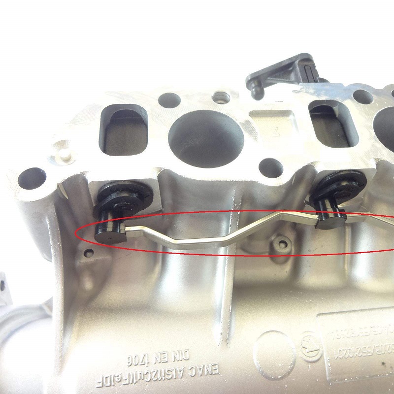

AHoj kuci a děvčata, kde seženu tu tyčku pro otáčení sacích klapek? Mám ty kuláče v ní vychozený a tak funguje jen jedna přes kterou je to celý ovládaný, logicky. Ta tyčka totiž upadne :(
Bohužel ji nemohu najít po shopech.
Díky za rady
saci tycka
saci tycka
pedro m
Příspěvky: 1425
Bydliště: karpaty
Re: Deaktivace systému vířivých klapek - chyby P2004, P2013
Příspěvek od pedro m » 15.6.2015, pon 17:33
mam mozna doma postarsi, juknu

edas
Příspěvky: 633
Bydliště: Uherské Hradiště
Příspěvek od edas » 15.6.2015, pon 21:47
Tak jsem ten vehement v dílně našel. Je to na 1,9. Ve čtvrtek a v pátek jsem v Brně, pokud to chceš, napiš SZ
