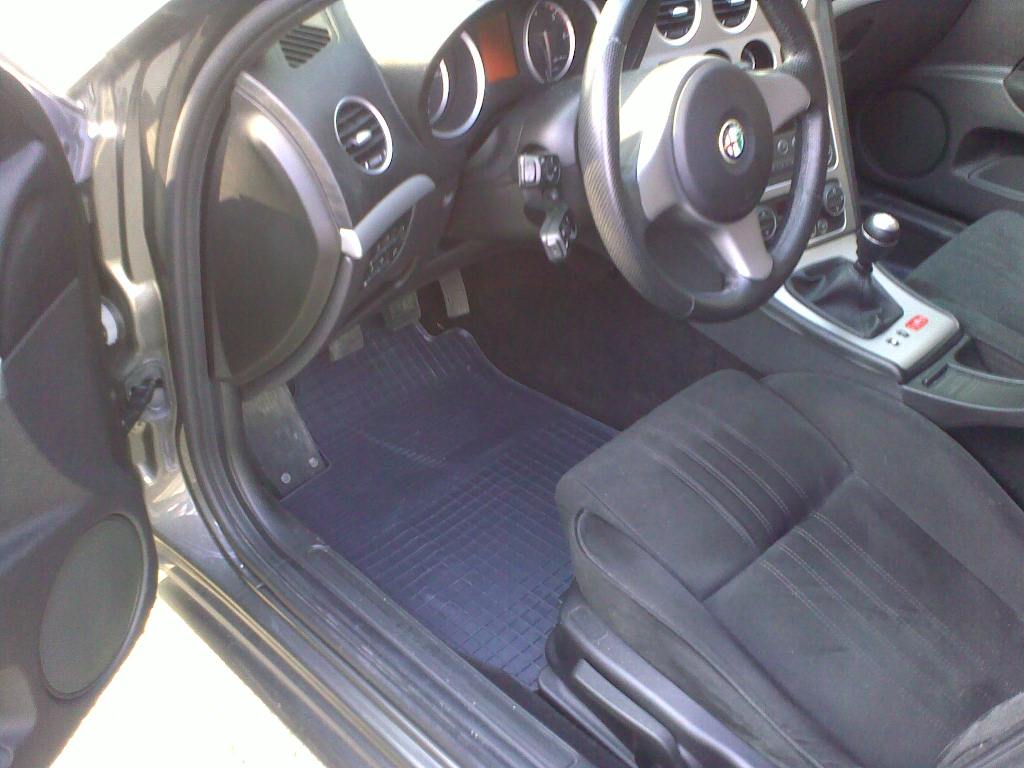

Hoši, taky pískám jako starý autobus :) Někdy víc, někdy míň. Potvrzuju, že většinou se to začne ozývat až po zahřátí. Nějak to neřeším, prostě počkám až bude třeba dělat nové brzdy. Včera mi konečně došly gumové koberečky ze Zubří, sedí perfektně :wink:
