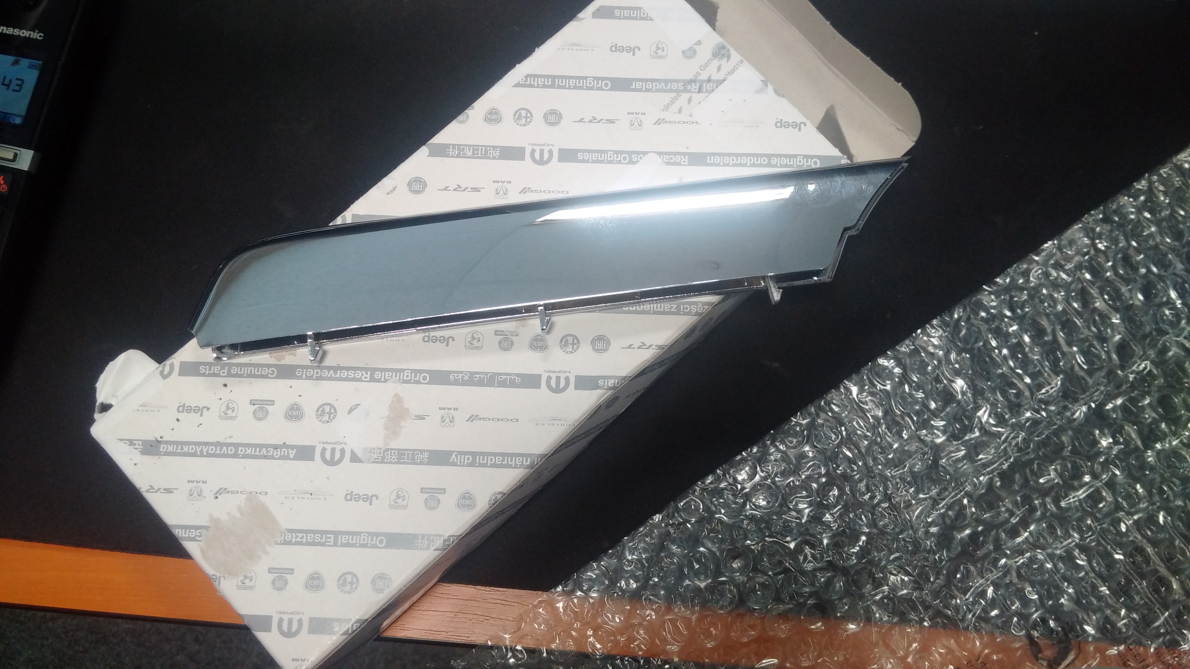

upadl mi fousek a prejel jsem ho
789Kc
radost
789Kc
radost

Re: PEDRO M - AR159 SW Q4 2.4JTDM
mmm, presne tenhle fousek jsem vcera objednaval... prava strana. 723+posta.
