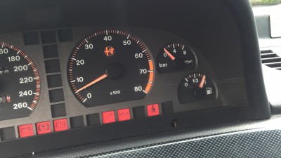

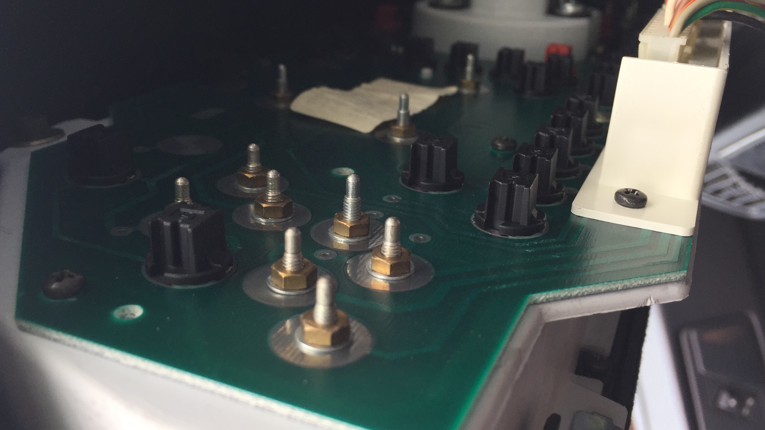

Po 4! letech jsem rozlousknul nefunkční palivoměr. X-krát venku plovák, rozmotanej svazek, vše překostřený... Stačilo utáhnout matku...

Mně zase pro změnu nešel otáčkoměr a po dotažení šroubů funguje už 2 roky bez problémů. Asi se nám to na těch sport podvozcích moc klepe. :D

jo, měl jsem z toho dětinskou radost. Konec palubních výpočtů s konstantou 13l/100

A teď už jen těch dalších 6 kontrolek :D

Není nastartováno, většina zhasne

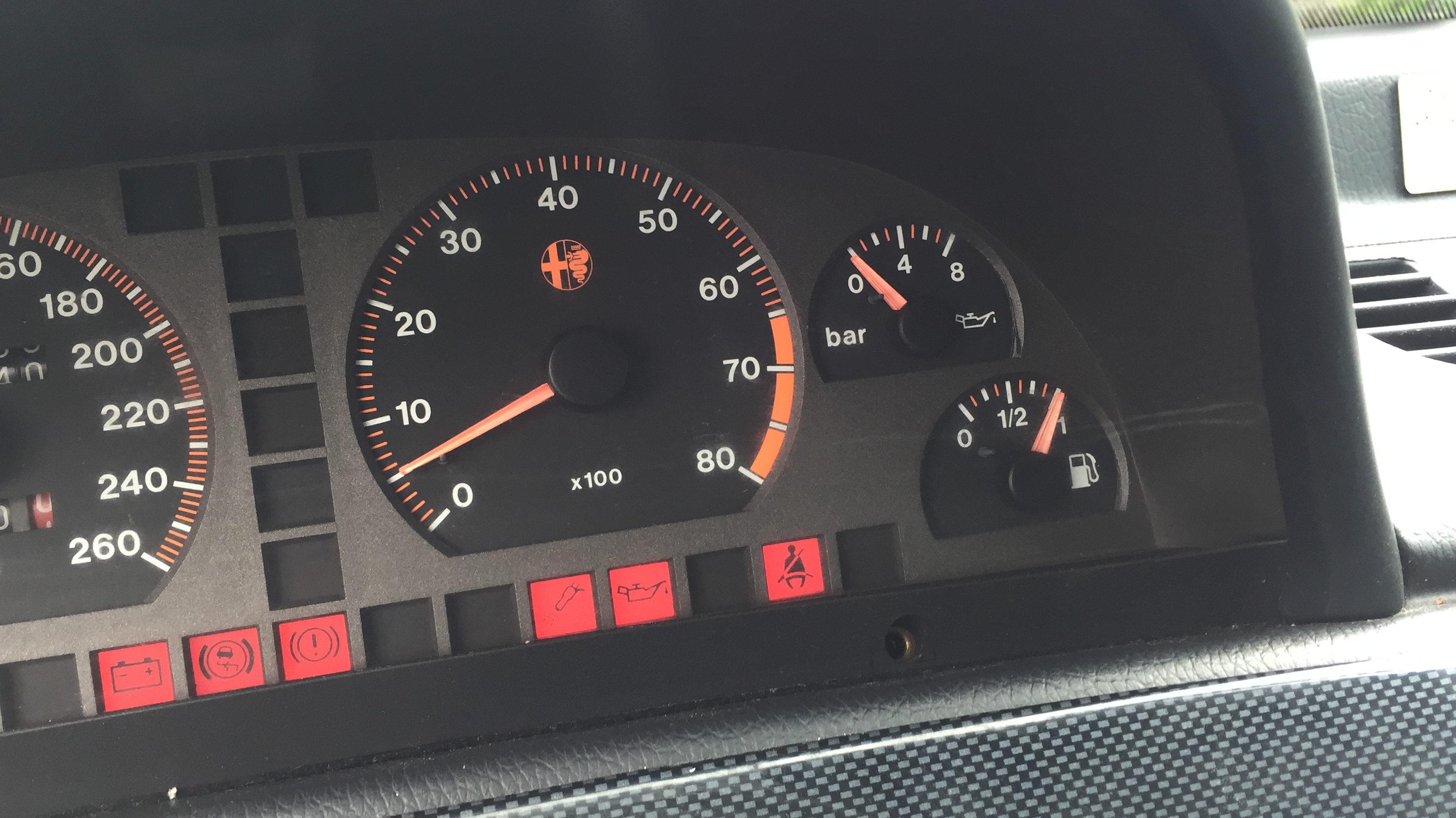

...a ten otáčkoměr ukazuje co?

500. Přesně to kde má ručička doraz. Stačí si tu fotku rozkliknout. 👍

normálně zhasnou 4, pokud máš ručku a nezapnutej pás :D

No jo, je tam doraz. Pardon.

hondzik píše: 10.5.2019, pát 21:32 Není nastartováno, většina zhasne
Aha, ja prave myslel ze jo kdyz vidim ten otackomer na 500

Na 500 je zarážka :wink:
