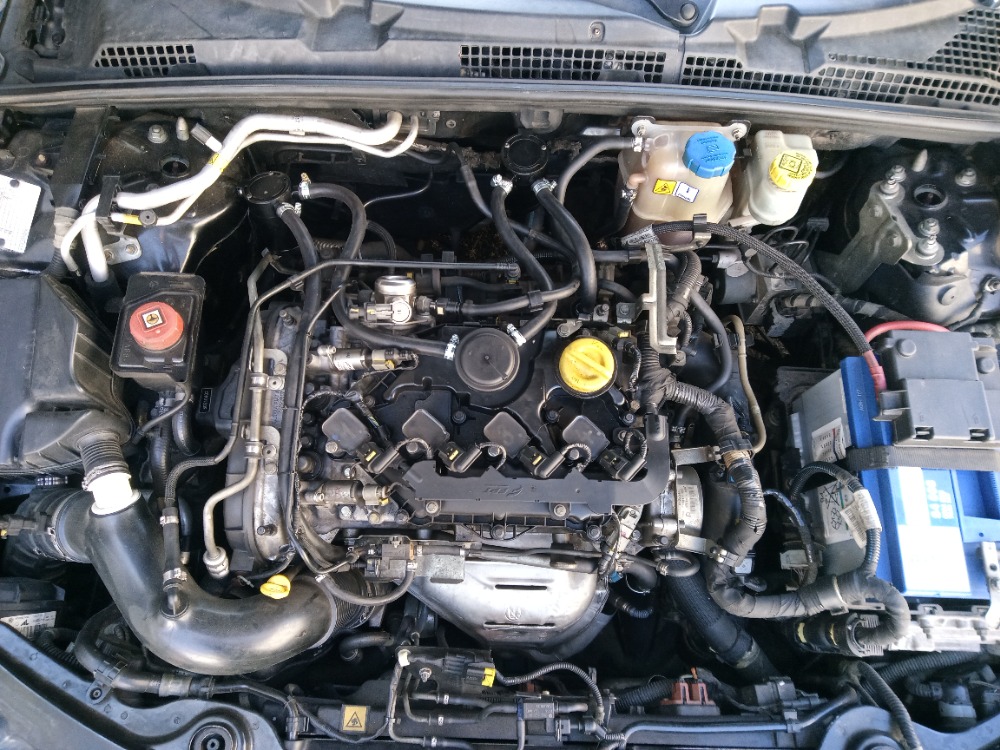

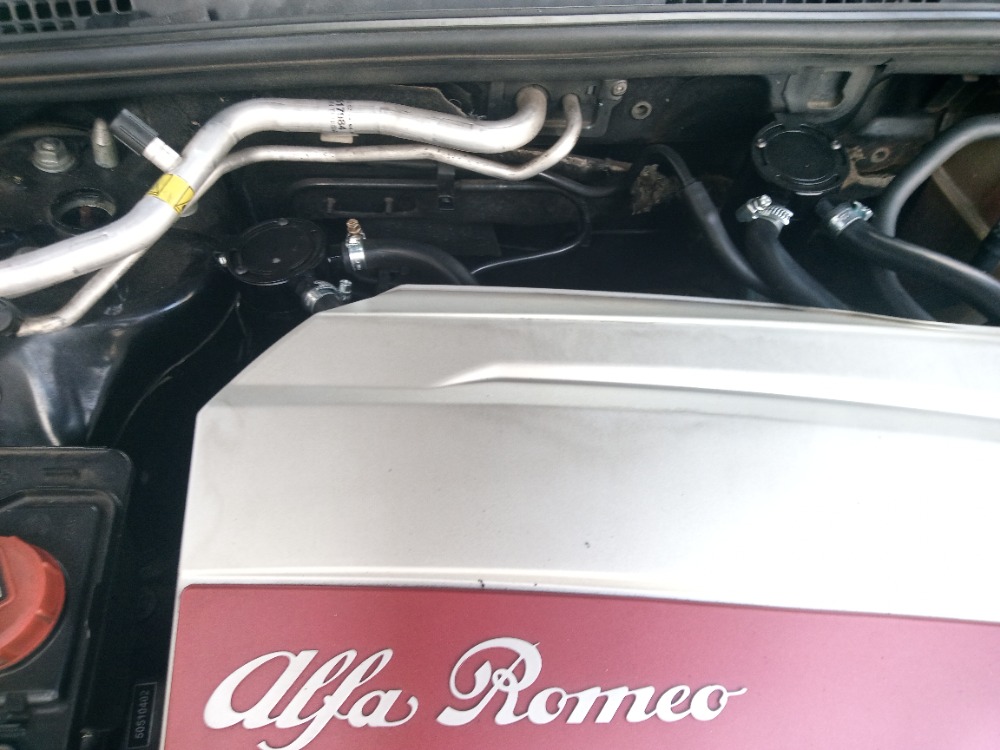

po 2 letech co mam Oil catch tanky doma doslo na jejich instalaci, jeden do podtlakové větve, druhy do turbovětve.. tak snad to nebude už moc zasirat sani

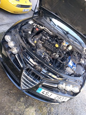

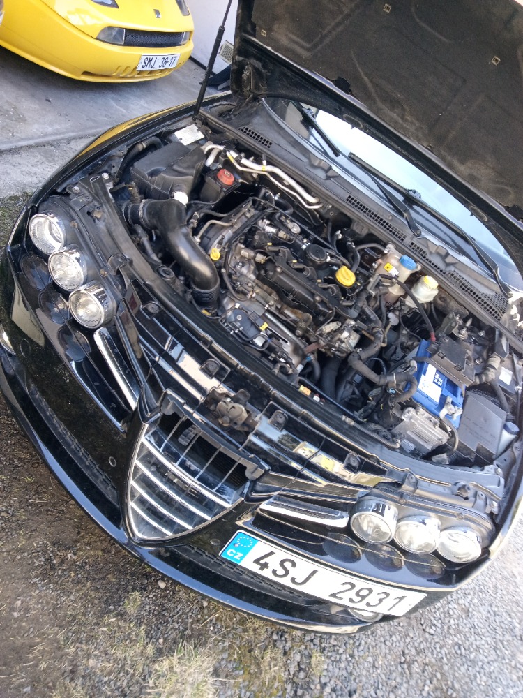

Stala se mi nemilá věc. Během jízdy sem zpozoroval u spolujezdce kouř zpod kapoty, zastavil sem a auto chcípnul - na budíkách byla telota vody 90° a žádná chyba. Praskla hadice chlazení (z chladiče do motoru), voda pod tlakem stříkala přesně do rozvodů. Zavolal sem si odtah, koupil hadici, dolil vodu a auto nestartuje... Podotýkám že motor sem chcípnul já a neslyšel sem žádný zaklepání. Auto při otočení klíčem zní jako bez komprese. Z vnitřní strany kapoty, na tom tlumícím koberci jako nad nádobkou na chladící kapalinu je pár kapek oleje (asi odněkud vystříknul).
Sám si na tohle netroufám, tak čekám až si udělá čas mechanik, ale trochu mě užírá co se mohlo stát. Nemáte někdo podobnou zkušenost, nebo nápad co se všechno mohlo stát? Mohlo to skočit na rozvodech jenom proto že tam šla voda? Případně co všechno odchází když skočí rozvody? Střihnou se vahadla jako na naftě, nebo jdou do čoudu ventily? Případně jestli tam je nějaký čidlo, který to mohlo vyzkratovat a proto to nenaskočí? Nebo sem to uvařil, fouklo těsnění/praskla hlava,spečený kroužky, .. vůbec netuším jak dlouho to bez vody běželo než sem to zdechnul, ale odhaduju že moc dlouho ne - v hadici je díra 2cm široká,takže voda pod tlakem z toho tekla rychle a já jí ještě viděl stříkat když sem otevřel kapotu.

Ajaj tak to je nemile.... :-( technicky neporadim, tak aspon vyjadruji ucast....
Re: TBi - pokec
Zmeraj tlaky vo valcoch, ak budú ok tak to bude elektrický problem. Nemyslím ze by skočil rozvod. Ten olej uz mohol byt súčasťou vody, po jej odpareni tak ostal na kapote.
Re: TBi - pokec
No ... duvod proc ta hadice bouchla mohlo bejt KO tesneni pod hlavou a funelo to do vody. (zazil jsem nafukujici se nadobku chladiva kdyz bylo KO teseni) vytocil bych svice a kouknul co se na nich deje a co se deje ve spalovaku... pak zkontrolovat kde jsou rozvody... S vodou ve vavalci moh nastat hydrolock a pri pokusu o start zmasakrovat co se da... samozrejm e diagnostika by mohla taky neco ukazat.. co se deje a nedeje. Kdyz skoci rozvody zalezi jak moc tam je mista.. minimalne zohejmaby, nebo naklepany ventily a roztemovany pisty... okem nepoznas, mikrometrem ano. Pripadne po xxxkm provozu, kdy se vylesti plochy ve valcu v miste kde pist nakynul tim jak do nej nalit ventil

Že by před hadicí byl problém s hlavou bych neřekl, všechno fungovalo jak mělo a nebyl problém jak s topením, tak se zahříváním, udržením teploty motoru .. zítra vytočím svíčky, tlaky doma nezměřím a budu muset počkat až se auto dostane na dílnu, stejně s rozvodama toho moc nevymyslím a budu muset objednat přípravky, protože mechank je taky nemá ..
Zítra můžu vyfotit hadici jak je praklá, podle mě byla špatně namontovaná, byla "v tahu" a přesně v tom místě bohužel praskla.

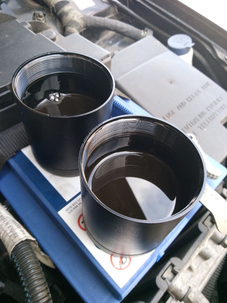

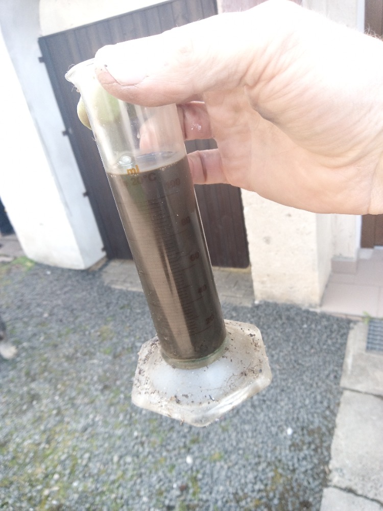

po mesici jezdeni kntrola sajrajtcatchtanku
doporucuju do kazdeho TBI

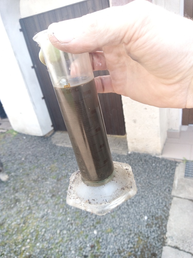

To pak ale musí chybět v motoru ne?
Re: TBi - pokec
No to určitě. Ale alespoň vi, kolik. Tohle by se jinak spálilo v motoru a zasiralo saní.

hele, moc nechybí... protože konzistencí to je spíš voda, ne olej...

Tak jasne, jsou to olejovy výpary a vzdušná vlhkost. Ale vecicka je to k nezaplacení. Nevěděl jsem až do teď, ze něco takovýho existuje.

No to není tak úplně pravda. V PCV to má zkondenzovat a zkapat zpět do lázně. Pokud tedy vše funguje jak má. Do sání má jít čistě ta "odpařená mlha". Že je tohle pro motor čistější řešení se nepřu, jen je třeba větší péče (vylévat cranky a dolívat olej).michal96 píše: 27.4.2022, stř 09:12 No to určitě. Ale alespoň vi, kolik. Tohle by se jinak spálilo v motoru a zasiralo saní.

Konečně se mi povedlo dostat auto na dílnu a nastartovat - byl zaseklej palivovej ventil (? ta lesklá věc nahoře vzadu na motoru). Motor naskočí, ale hádá se to mezi prvním a druhým válcem (asi propálený těsnění mezi válcema), po ohřátí a v otáčkách se to zlepší, ale na volnoběh to běží většinou na tři válce (střídá se první a druhý).

Hotovo, fouklo těsnění pod hlavou, vyměnilo se a auto zase jezdí. I když ne tak docela
Po nastartovaní z motoru něco cvakalo a motor šel dost nevyrovnaně. Dělá to vysokotlaký palivový čerpadlo .. (55220390). Otázka zní, dá se to nějak rozebrat a vyčistit, koupit třeba jen nějakou část, nebo budu shánět použitý čerpadlo?
Auto už mi začíná chybět a potřeboval bych ho začít používat, dá se s tím jezdit, nebo hrozí poškození motoru/ propálení ventilů?

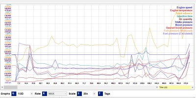

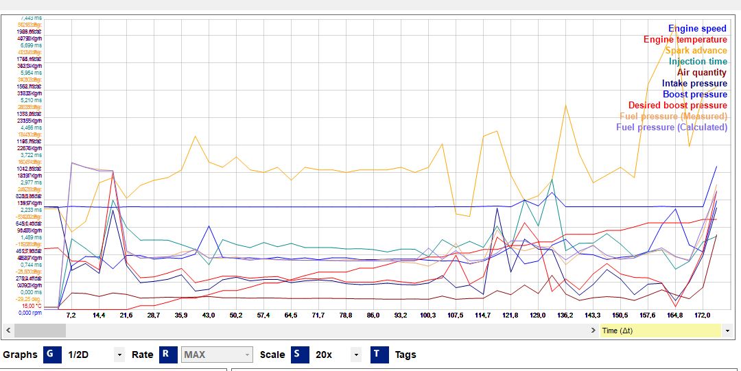

vidí v tom logu někdo něco...
povedlo se mi nalogovat studenej start kdy par sekund po TBI zakopne a div nechcípne a pak běží cajk..
sání těsný - tlimuč hluku před a za váhou měl podezřelé napojení, tak dotěsněno, membrána na separátoru oleje čistá, neprasklá, ...
nezdá se mi najednou yvsokej tlak paliva
za jízdy mi pak nesedí, že desired boost pressure je někdy trochu větší než normální boost pressure...
