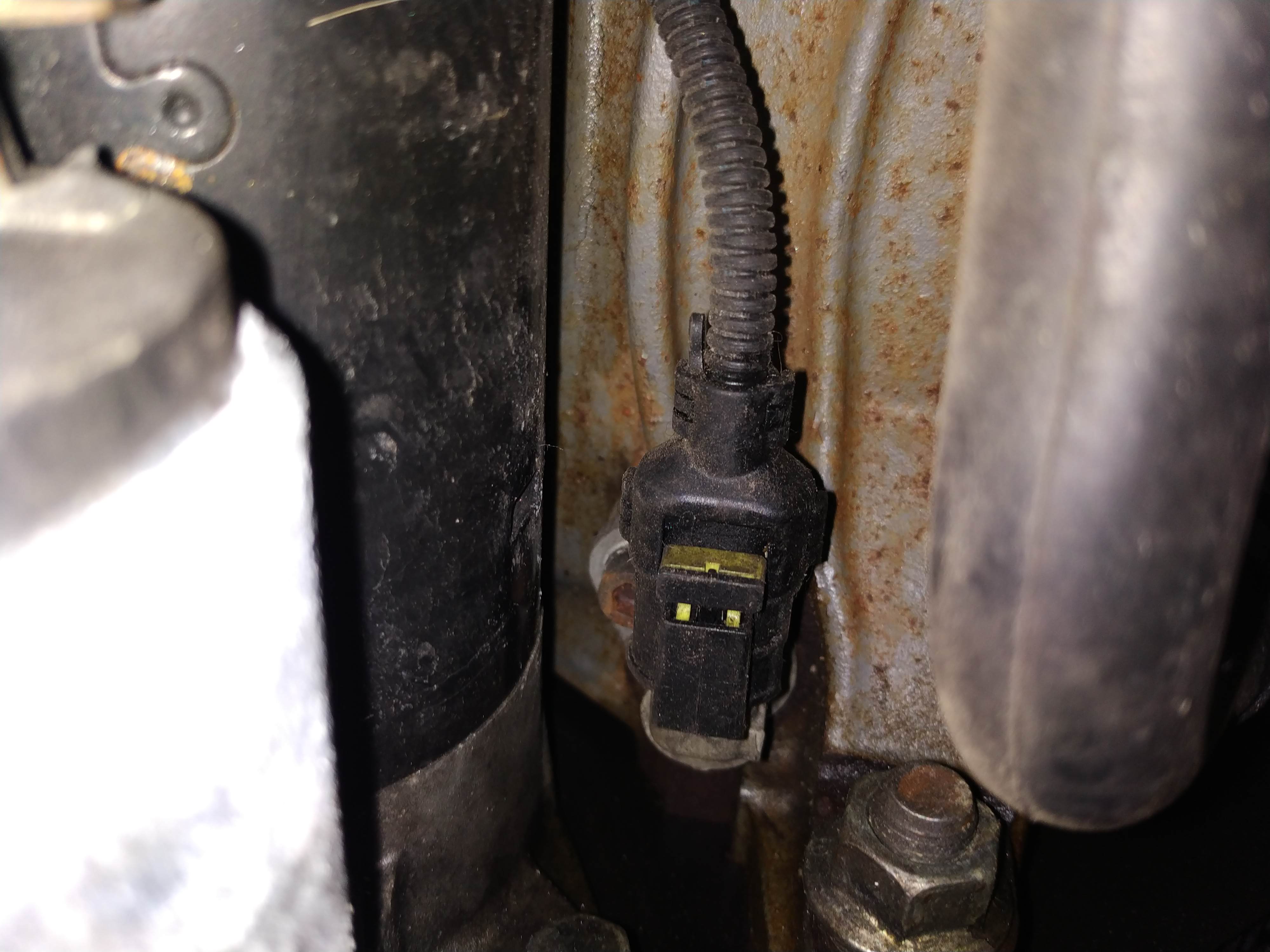

Má někdo obrázek kde ten snímač na klice přesně je ,abych šel na jisto?
Zkoušel jsem i sundat některý čidla a očistit a taky nic.
Aleš 292
Příspěvky: 364
Bydliště: Tanvald
Re: Problém se startováním
Příspěvek od Aleš 292 » 6.11.2020, pát 17:29
Je pod startérem
Alfa 159 sw 2,4jtd Ti 154 kw
