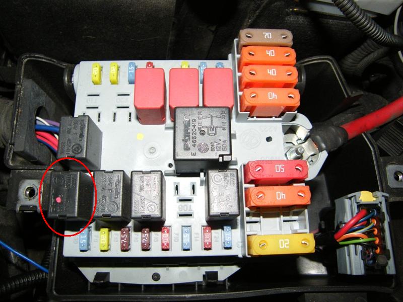

V motorovem prostoru je taky pojistkovnice s paticema na relatka. Je tam pozice pro rele ostrikovani svete - z toho jsem vzal plus spinane zapalovanim. Mozna tam je i plus od potkavacich svetel, ale to jsem neresil, protoze uz jsem si ho natahl z hlavniho svetla.

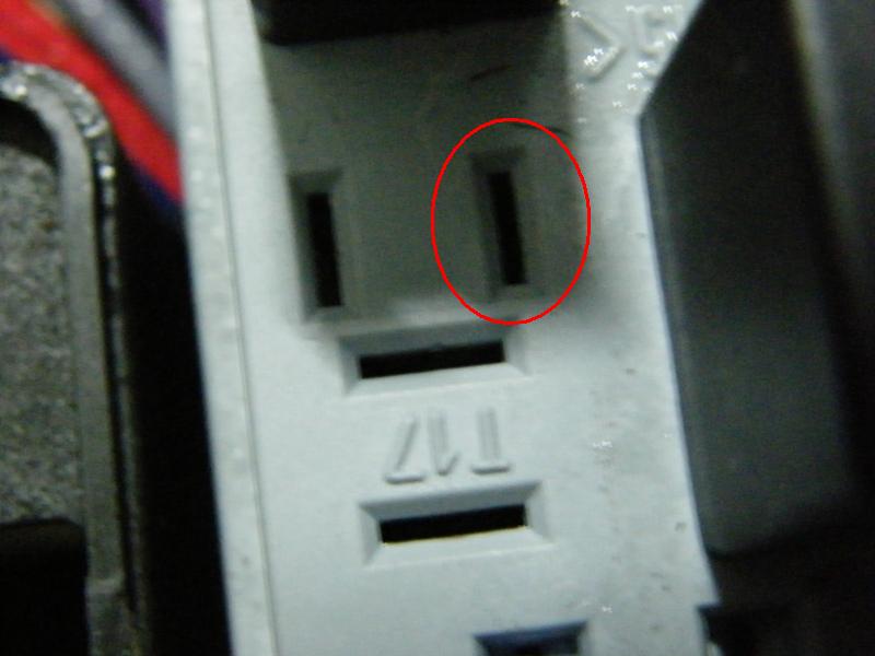

Perfektní: toto jsem potřeboval, dík.Žížal píše:V motorovem prostoru je taky pojistkovnice s paticema na relatka. Je tam pozice pro rele ostrikovani svete - z toho jsem vzal plus spinane zapalovanim. Mozna tam je i plus od potkavacich svetel, ale to jsem neresil, protoze uz jsem si ho natahl z hlavniho svetla.
Jenom pro lamy jako jsem já přikládám fotky. Na první je zmíněné relátko a na druhé konkrétní kontakt na relátku - k tomuto připojte vodič, který výrobce označuje jako vodič přes který je potřeba přivést 12V při zapnutém zapalování.

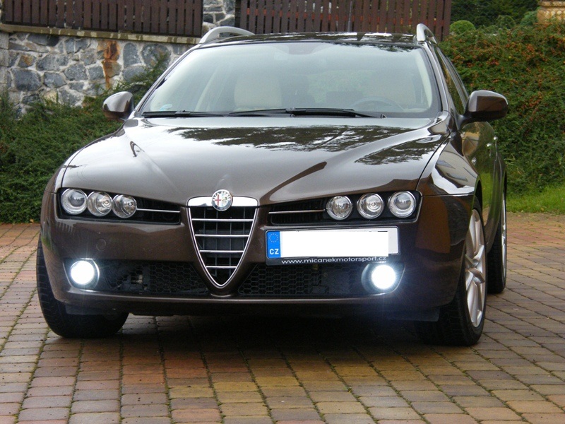

Tak tohle je výsledek výměny SDS za mlhovky.
