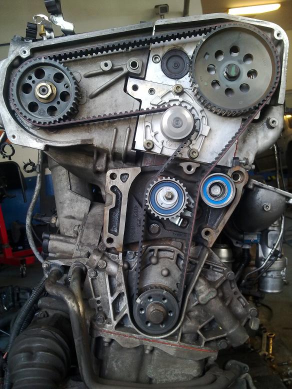

pr co nemas teflonovy remen?cendler píše:Takže abych nějak začal, pro auto jsem si zajel s kamarádem coumí italsky přímo do Itálie, mám všechno servisku atd., ale stejně mi to nedalo a udělal jsem co dělám vždy když jsem si koupil auto, všechno nové, rozvody, olej, výměna všech kapalin, tzn. servo( co jsem koukal tak mi ho už v Itálii měnily, je na něm 07/09, takže skoro nové), brzdovka a chladící kapalina. Udělal jsem i nějaké fotky. Jinak měnil jsem to při 110t/km, takže další bude ve 200t/km

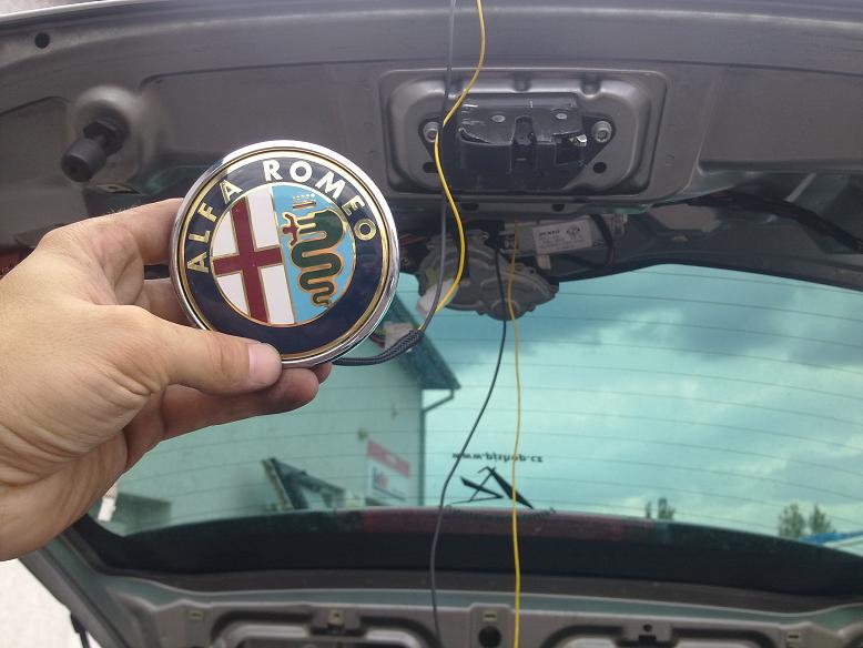

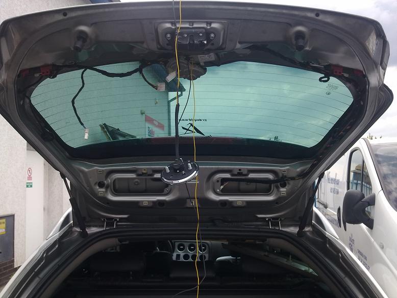

Tak nějaké novinky, dnes jsem si dodělal, otvírání zavazadlového prostoru ve stylu co mají roční 2008+, takže už nemusím nikde lovit klíče a jenom zmačknu znak a auto se otvírá, samozřejmě znak funguje, pokud je otevřrné auto, pokud je zamčeno, tlačítko nefunguje.
Udělal jsem zase pár fotek a jedno video.

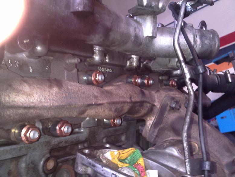

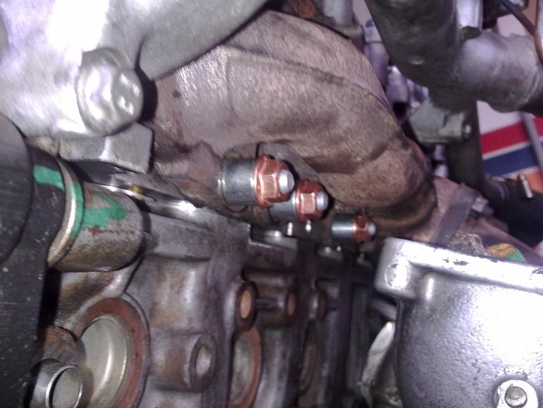

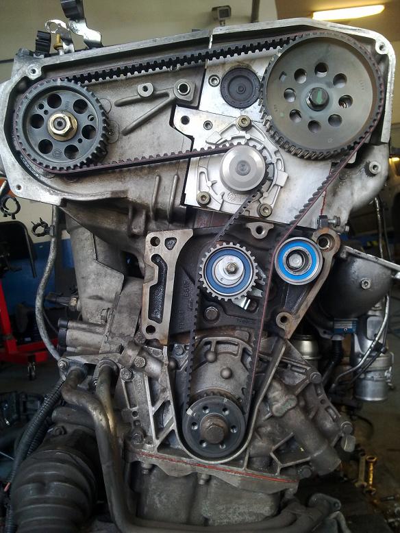

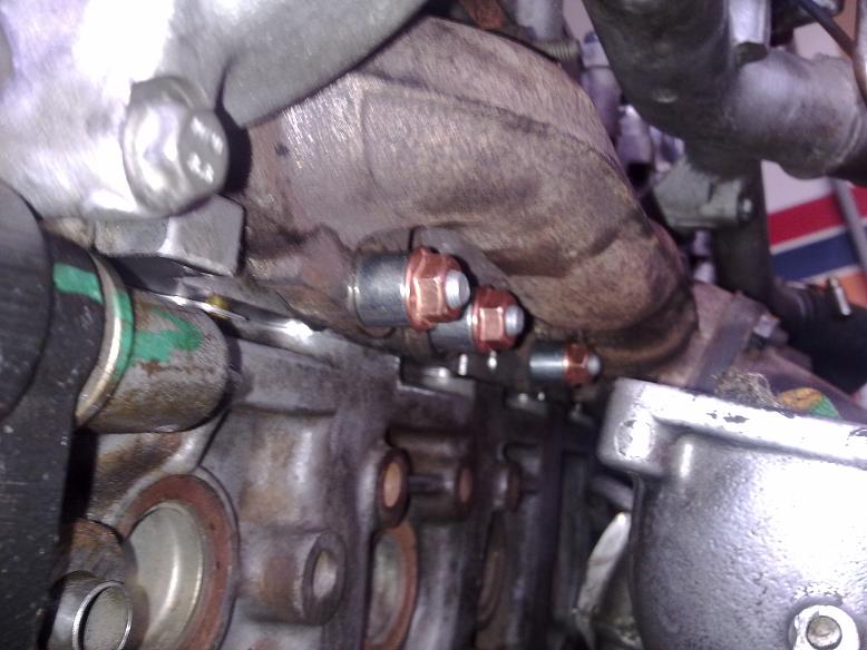

Tak proběhla malá modifikace na motoru a to přetěsnení svodů novou technologii od alfy a to, viděl jsem to na pár autech stím, že si myslím že to má zamezit povolování svodů, tak jsem na to zvědaví, takže opět proběhlo vyndání motoru a výměna náplní a všeho co mě napadlo tzn.
modifikace svodů ( jedná se o delší štefty a takové válečkové podložky pod matky, vše originál alfa, štefty 600Kč a válečky 1200Kč )
výměna komplet rozvodů ( ikdyž nebylo potřeba, na staré jsem měl najeto necelých 60t, ale když už je ten motor venku, tak jsem to udělal, venku se to krásně dělá a nemusím na to zase myslet, nejsem blázen, jsem hold takový )
výměna oleje, výměna převodového oleje ( dělal jsem ho naposledy s rozvodama a byl pěkně čistý ), výměna servo oleje ( tak už mám taky tu zelenou ) a všech filtrů - olejový, vzduchový, kabinový, naftový
Jinak po první projíždce zase super, asi jsem je měl povolené, protože auto lépe reaguje na plyn.

Jen se zeptám na to povolování svodů.Tím trpí všechny motory nebo tím trpěly jen 2,4 ky a 1,9 16v? Vím že Hampi to tenkrát řešil,ale nikdo na 8v. zatím ne
Jinak pěkná práce ;-)
Škoda Felicia 1,3MPI,r.v.1999
- cendler
- Příspěvky: 3425
- Bydliště: Sokolov, CR
Re: Cendler - Alfa Romeo 159 Sportwagon 2,4JTDm 20V (12/200
myslím si, že jenom 20v a 16v

Tak to bych mohl mít o další starost míň,takže klapky neřeším,svody neřeším,no vida
