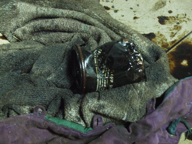

z toho si nic nedělej
já nemohl po půl roce urvat namazaného a nejetého Championa na motoru, který byl jen na stojanu
přerval sem při povolování dokonce rozvodový řemen a filtr držel

To že nejde povolit, není filtrem.
Na každém filtru je napsáno:
"Před montáží namažte těsnění olejem"

nevím jak Dresik, ale já výše píšu, že jsem filtr namazal
namazal jsem ho a motor dokonce ani neběžel a fakt jsem ho pak musel dolů rvát metrovýma sikovkama ;)

Tak zas takovy blb nejsem. Je jasne, ze tesneni namazu
Na Delte se mi stalo neco podobneho. Tam jsem ho uplne rozpichal sroubovakem a cely urval, nez se uvolnil. Ukazalo se, ze ten filtr byl trochu jiny a takove osazeni ve spodku se dotazenim deformovalo a jako zajistilo, ze nesel pootocit zpet

jo rozpíchat šroubovákem nebo urvat na to u 2,4 JTDm není místo tudíž propíchnout dovnitř do děr nastrkat 8 šrouby a pak za hlavičky nastrčit takový ten klíč jako pavouka a na ten metrová trubka a pak šel dolů skoro sám.
