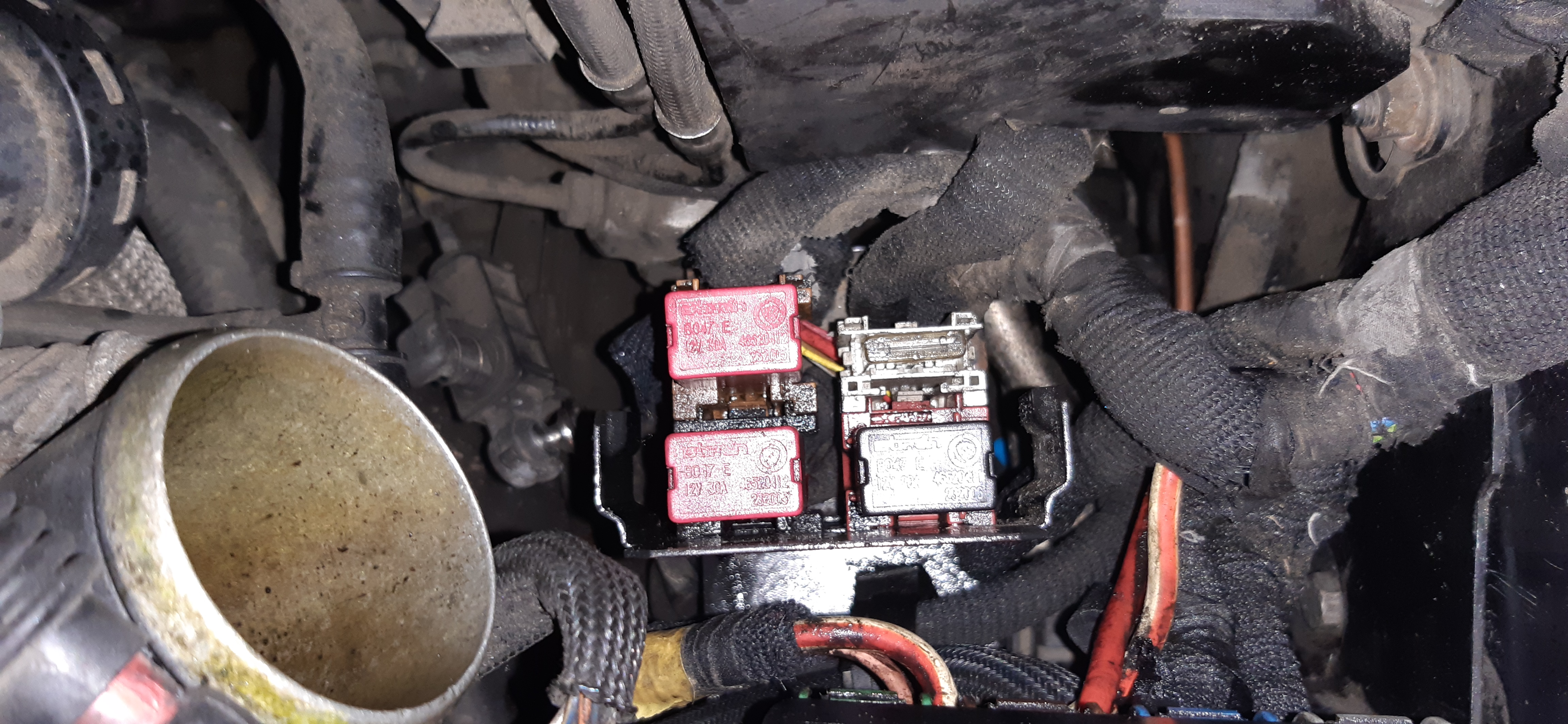

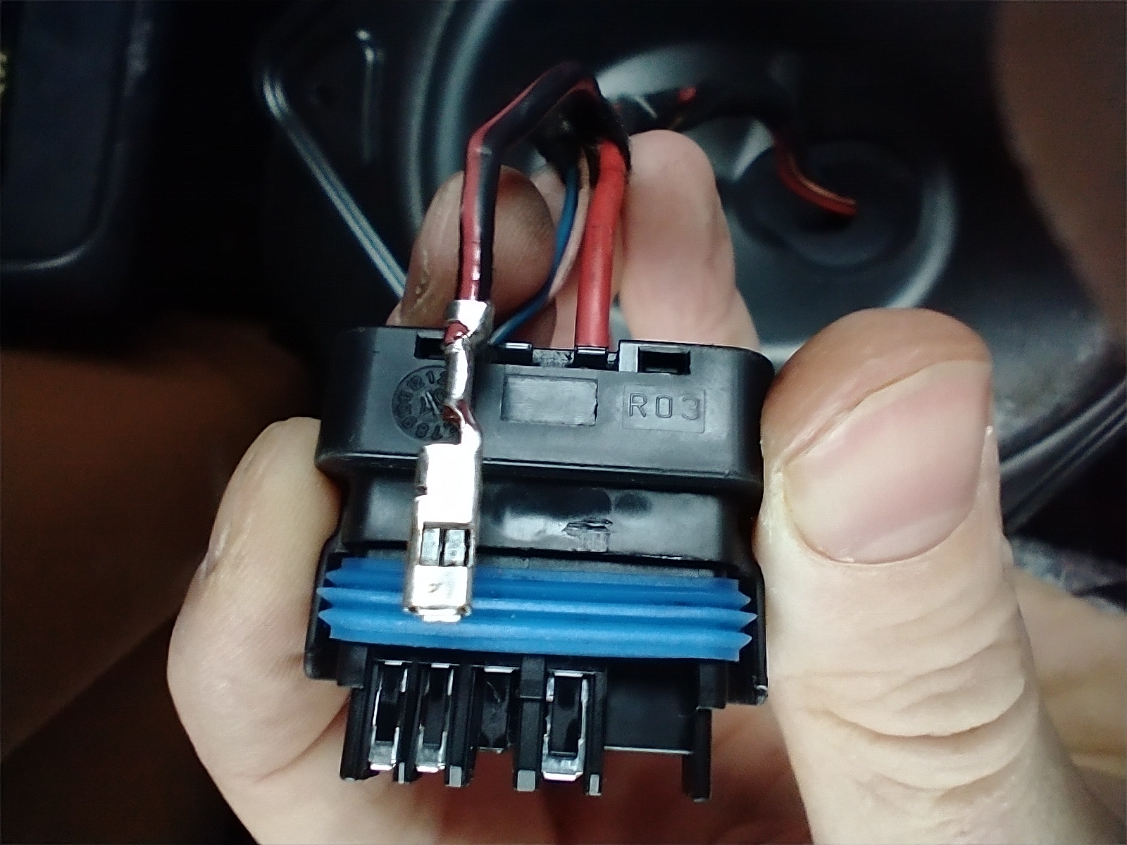

Tak se zjistilo,že mám vyhořelou elektriku kolem přívodního čerpadla.nekde se to cvaklo na kostru a vyhořelo relátko a pojistka.
Bohužel po opravě se to znovu projevilo a znovu jsem startoval na prázdno.
Vyndalo se relé a znovu vložilo a zase to nastartovalo.
To jak jsem si myslel,že je to zavzdusnene,tak to nebyla asi pravda. A vždy to chytlo asi náhodně . Bude problém možná s nějakým kontaktem na přívodním čerpadle. Když bude znovu dělat budu muset vlest do nádrže

Tak jsem zjistil,že je problém s ukostrenym kontaktem na relé.Jenze jsem to nedohledal.Jak nemám schemata nevím kam to vede a nedokážu si to propisknout.Kazdopadne jak jsem s tím pomlel,protože jsem měl venku celou pojistkovou jednotku to přestalo dělat. Zase normálně startují .
Takže od začátku problém s takovou to drobností.

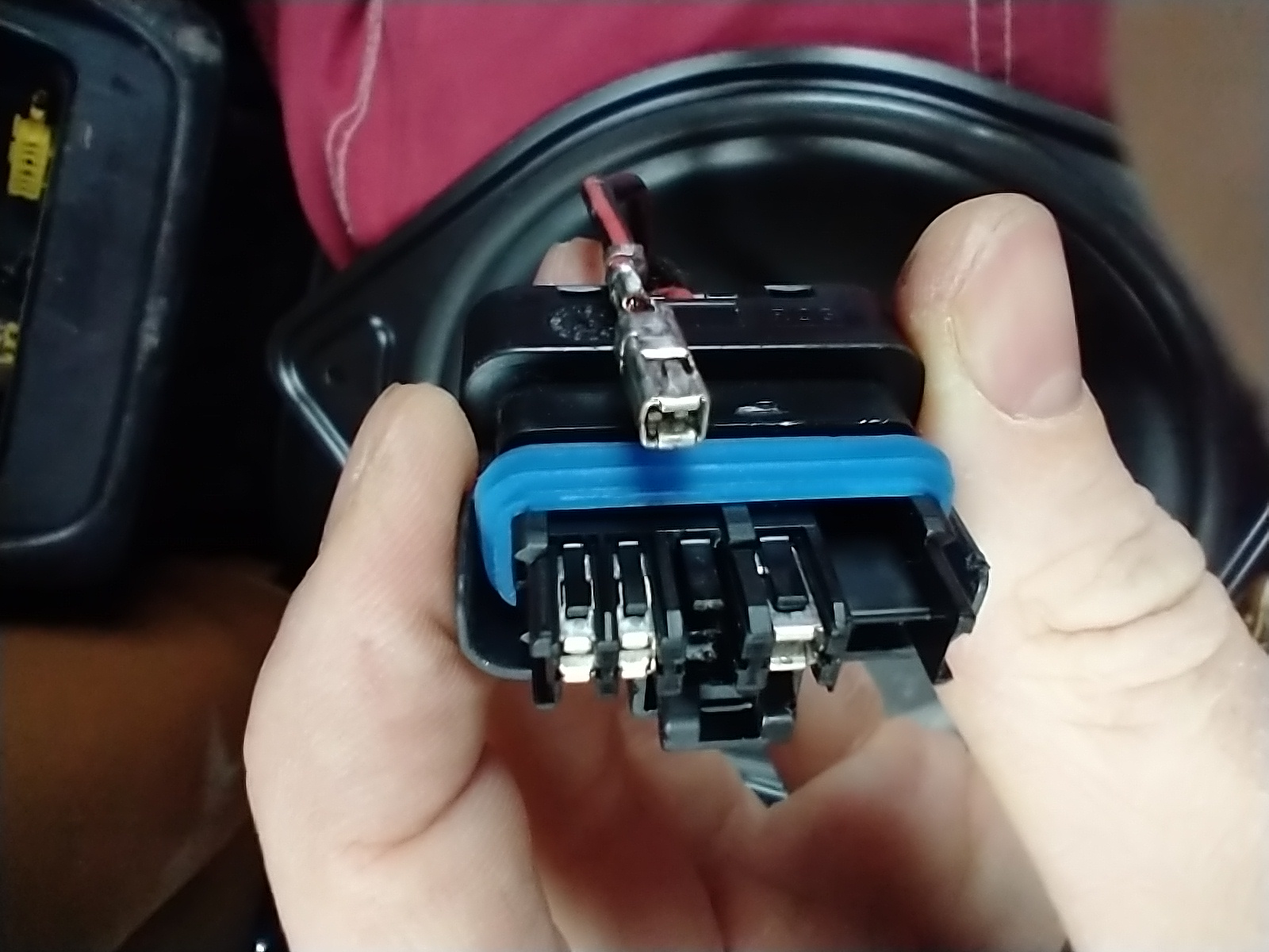

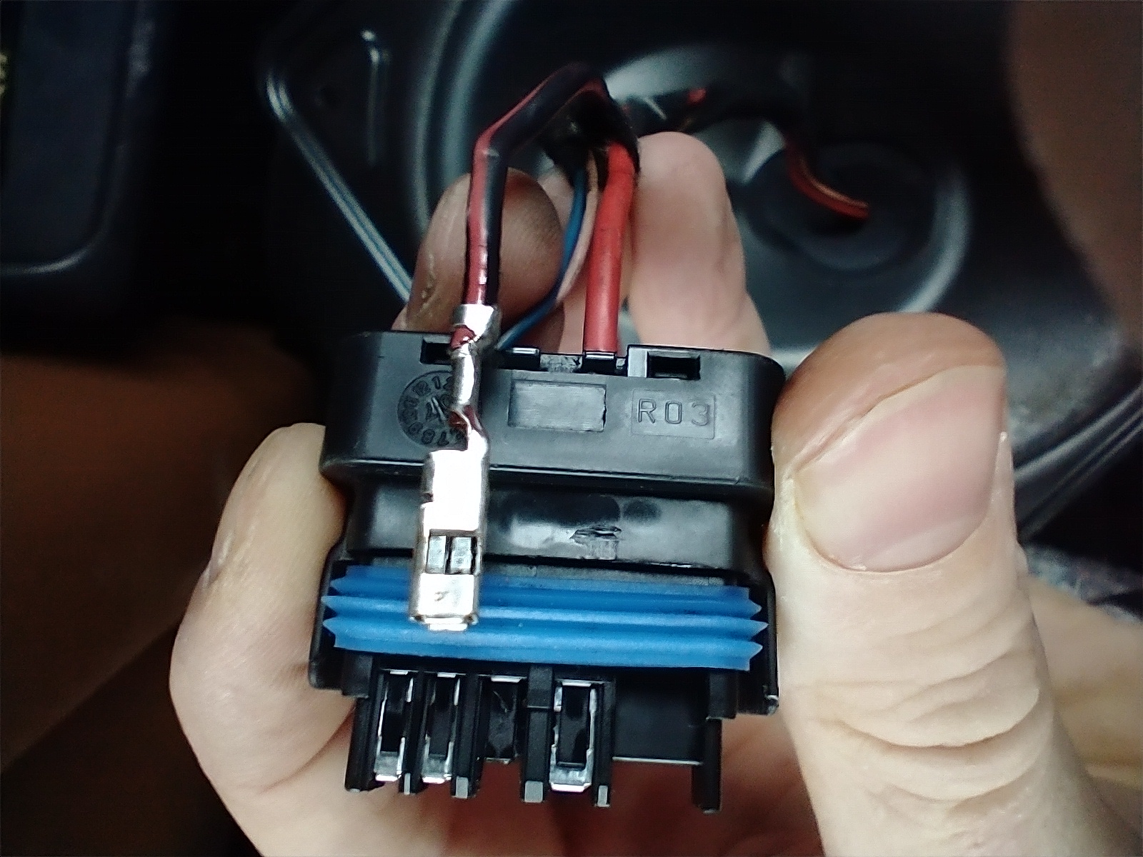

Tak jsem našel špatný kontakt na palivovém čerpadle.konkretne minusový.stacilo prihnout pacičky a zatím jezdím

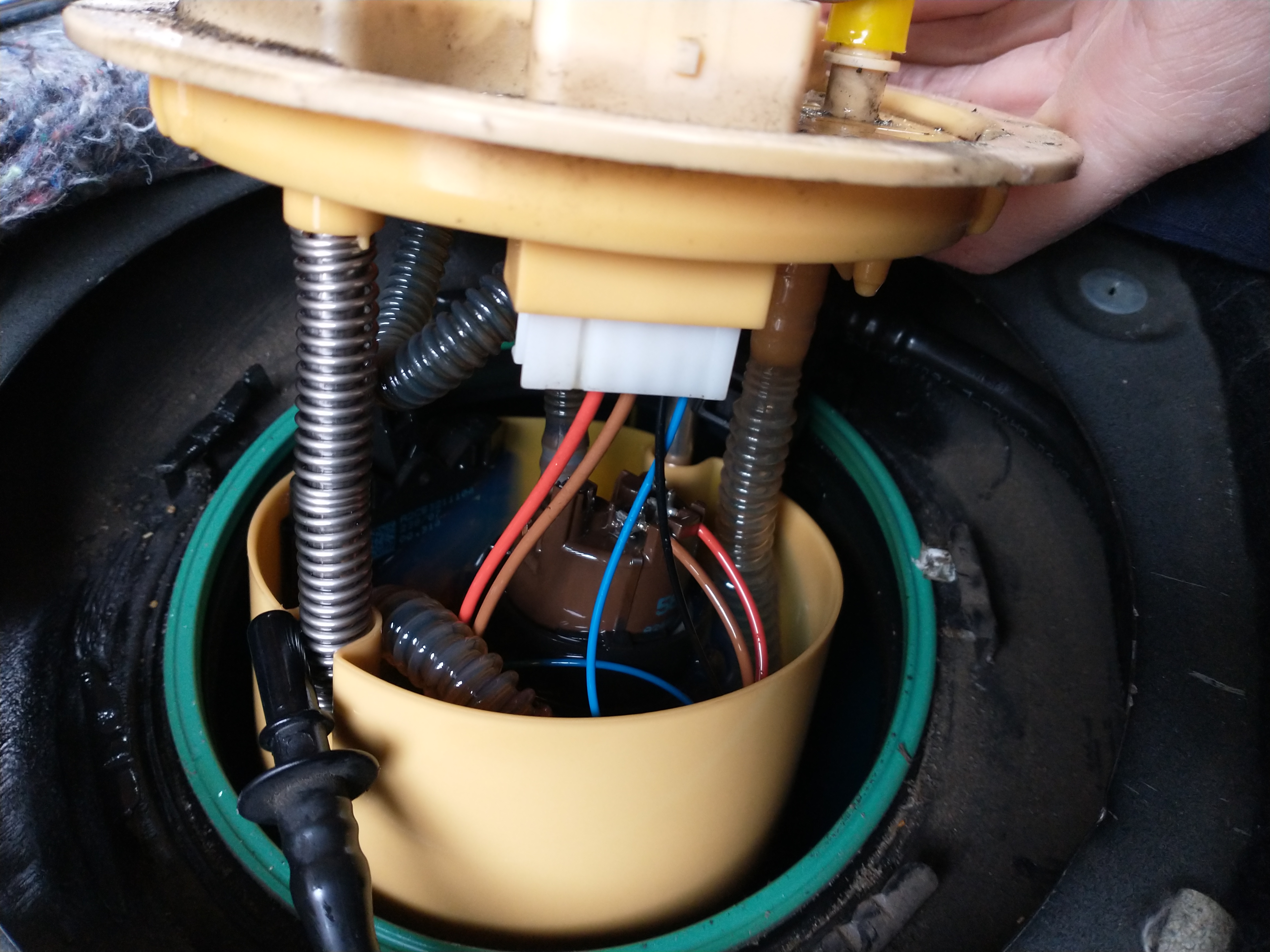

Tak stále to dělalo,ale už se to projevovalo tím,že to chcíplo za jízdy .dřív to nikdy neudělalo.Takze jsem vyndal ještě palivový čerpadlo ven očistil kontakty a přihnul kontakt ještě pod pojistkovou skříní a už to jede.
Ale dlouho jsem hledal a než se na to přišlo .

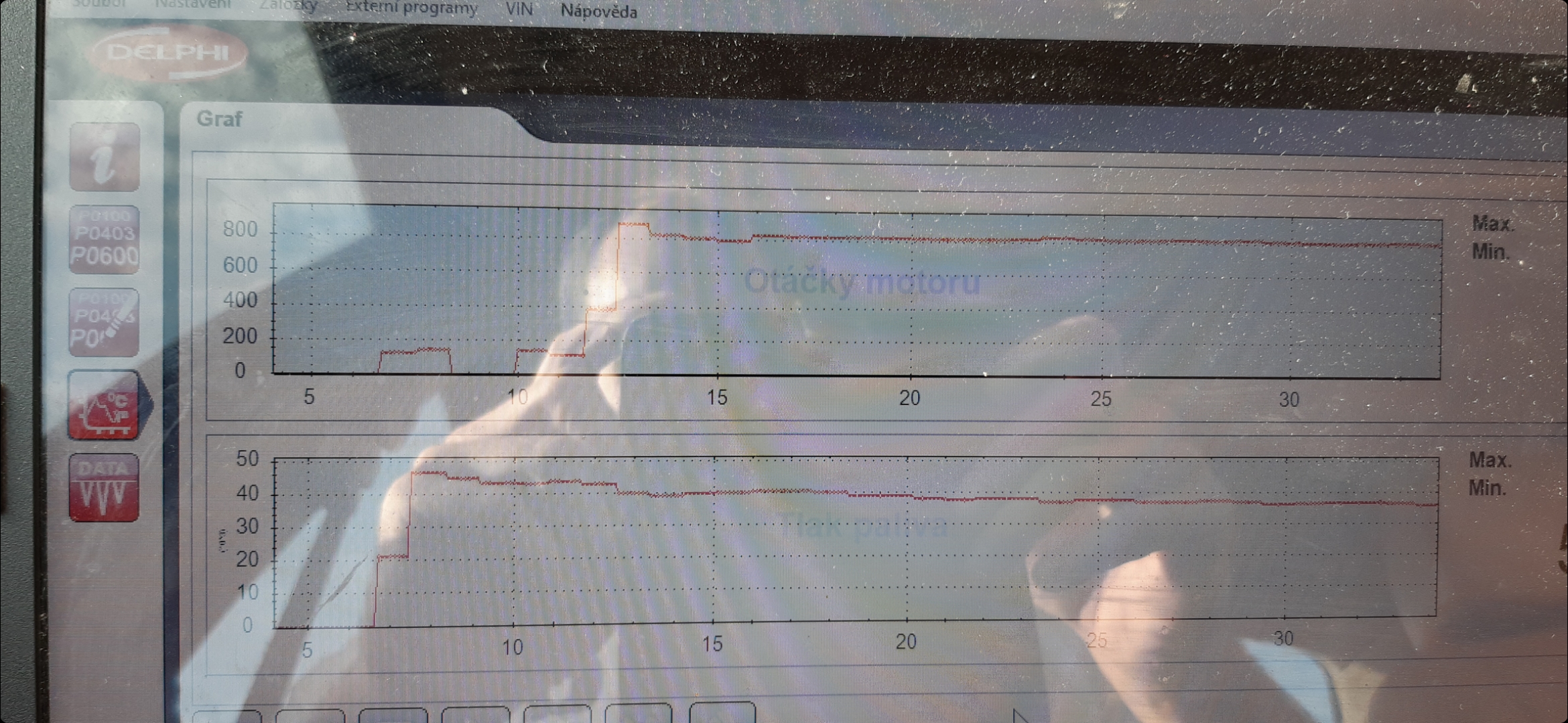

Tak jsem též malém neodjel, problém který tu byl 3 roky zpět je zpátky :???: Stejně jako na videu...
Tak jsem pročistil veškeré kontakty u relátek, pojistek, ŘJ, atd....tak se uvidí. Jen přemýšlím, že se to začalo brchat, když jsem opakovaně za sebou otáčel klíček do žhavení a zpět a potom zkusil nastartovat. Tak myslím, že by mohlo špatně spínat relé vstřikování...Teplota venku 3 stupně, to by mi chytlo i bez žhavení, chyby žádné, čerpadl v chodu....zkusím vyměnit to relé až přijde a uvidí se no. Dnes -7 a na drc. Je to blbá závada, nikdy člověk neví, kde ho to nechá....
