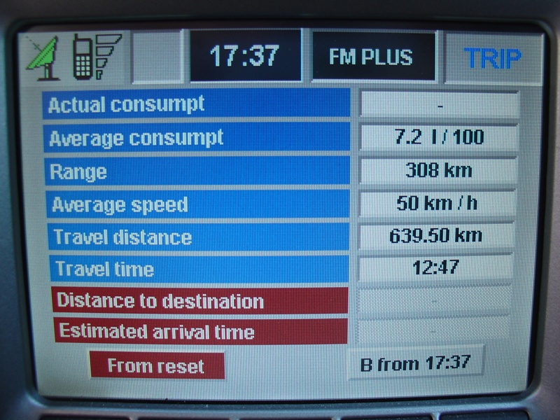

Já teď na 77kW mám tohle, 85% okresky a 15% město. Vše se zapnutou klimou. Palubák ukazuje realitu max. +- 0.1l spíš mínus :D

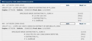

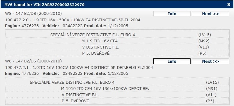

edit: Tak jsem prohnal VIN ZAR93700003322970 googlem a většinou nic moc nenašel. Jen jeden VIN dekodér mi nahlásil, že to má být 77KW 1.6 benzín a druhej mi našel asi lepší info
VIN number ZAR93700003322970
Region Italy
Mark Alfa Romeo
Model 147 Bz/ds
Year 2005
Engine 1.9 JTD 16V 150CV 110KW E4 DISTINCTIVE-5P-FL.2004
Serial Number 03482323
Jestli je DISTINCTIVE to co myslím (obyč verze), tak to není asi Q2. Jenže jsem to prohnal asi 10 VIN webama a každej mi našel něco jinýho. Tak nevím.
