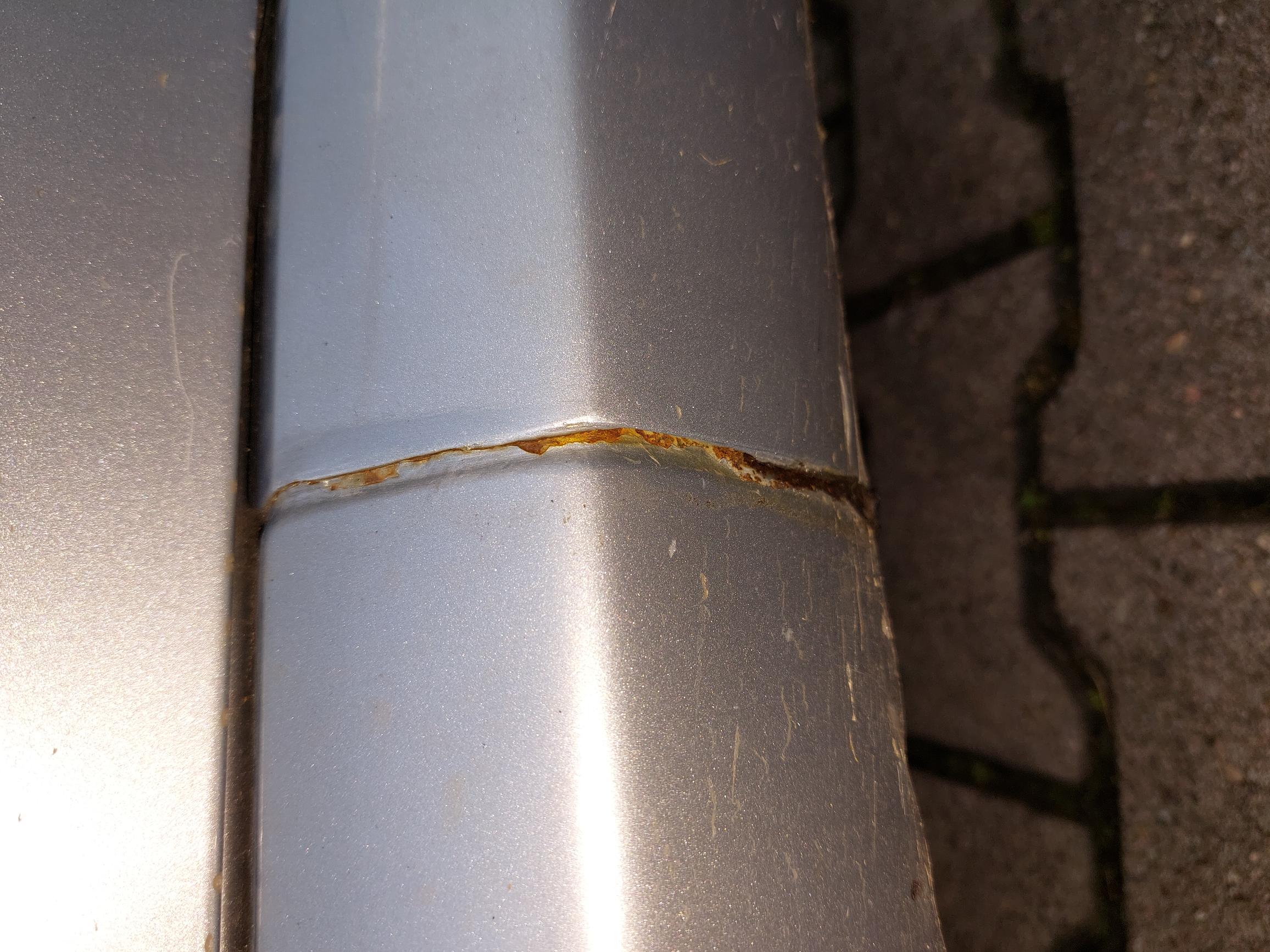

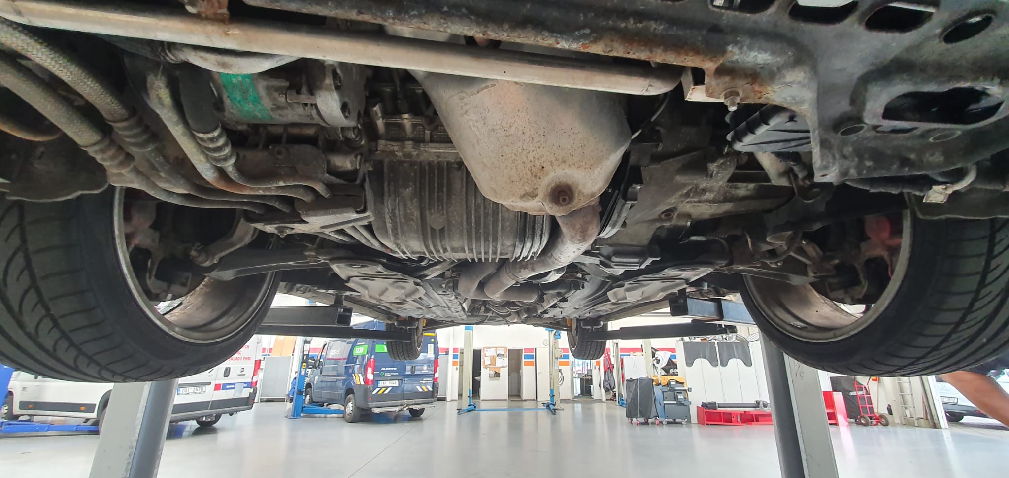

Obávám se, že i když bych v konečném výsledku nevyžadoval perfektní kosmetický a zcela perfektní mechanický stav, tak i s nutným počátečním servisem a investicemi + nějakým drobným tuningem k obrazu svému to k pořizovací ceně relativně brutálně vyskáče, tj. hrubě odhaduji tak 50k stranou k pořizovací ceně pro začátek. A to si ledacos na autech dělám běžně sám, tj. na výměnu svíček / olejů / filtrů / výfuku / vystříkání dutin apod. servis určitě nepotřebuji, na to technicky náročnější / složitější už pak ano.
Otázkou je, jestli tato konkrétní, takhle stará ojetá Alfa za to i tak stojí.?
Prodávající mi k tomu zatím napsal, že:
- ho už nevyužívá a přestalo ho to auto bavit
- prý to teď dva měsíce stálo, tak musel startovat přes kabely
- auto servisoval v Autoservis Hubatka
- spotřeba oleje prý 1deci / 1000km
- chladicí kapalina se po přetěsnění prý neztrácí
- zlobí čidlo venkovní teploty u klimatizace, když je vedro
- unavená kulisa řazení, ale řadí OK
- STK propadlá, prodloužená na základě COVID
- koroze - levý přední blatník skrz, ostatní prý možná půjde zachránit, podlaha dobrá
- podvozek někde vrže, ale je prý prakticky celý povyměňovaný, bez vůlí, chová se dobře
- odstraněné katalyzátory u motoru - jen vnitřek, obal zůstal původní
- celoroční starší pneu

hele nevím, rezavé prahy, svítící kontrolky, špatná kulisa řazení, staré celoroční pneu.... to je docela zoufalost..... to je defacto na renovaci úplně všeho.... hledal bych dál.... ;-)
Re: Kupujeme AR GT...
Já bych utíkal až by se za mnou prášilo.S prominutím-je to vrak tak za 30000,-

Díky za názory, vidím to stejně.
Když jsem se na to trochu vyspal, odhadem si nasčítal co bude třeba řešit a platit hned ze začátku (+ co všechno možné ještě vyskáče k tomu), tak by to auto muselo stát nevím tak do 70tis., aby o tom mělo možná trochu smysl nějak uvažovat.
Prostě typická situace "mnohem spíš si počkej na lepší a neváhej si něco připlatit, budeš jezdit v pěkném a hned, a né dva roky něco nonstop zoufale flikovat, ve výsledku to vyjde přinejlepším na stejné peníze a výsledek bude jednoznačně horší".

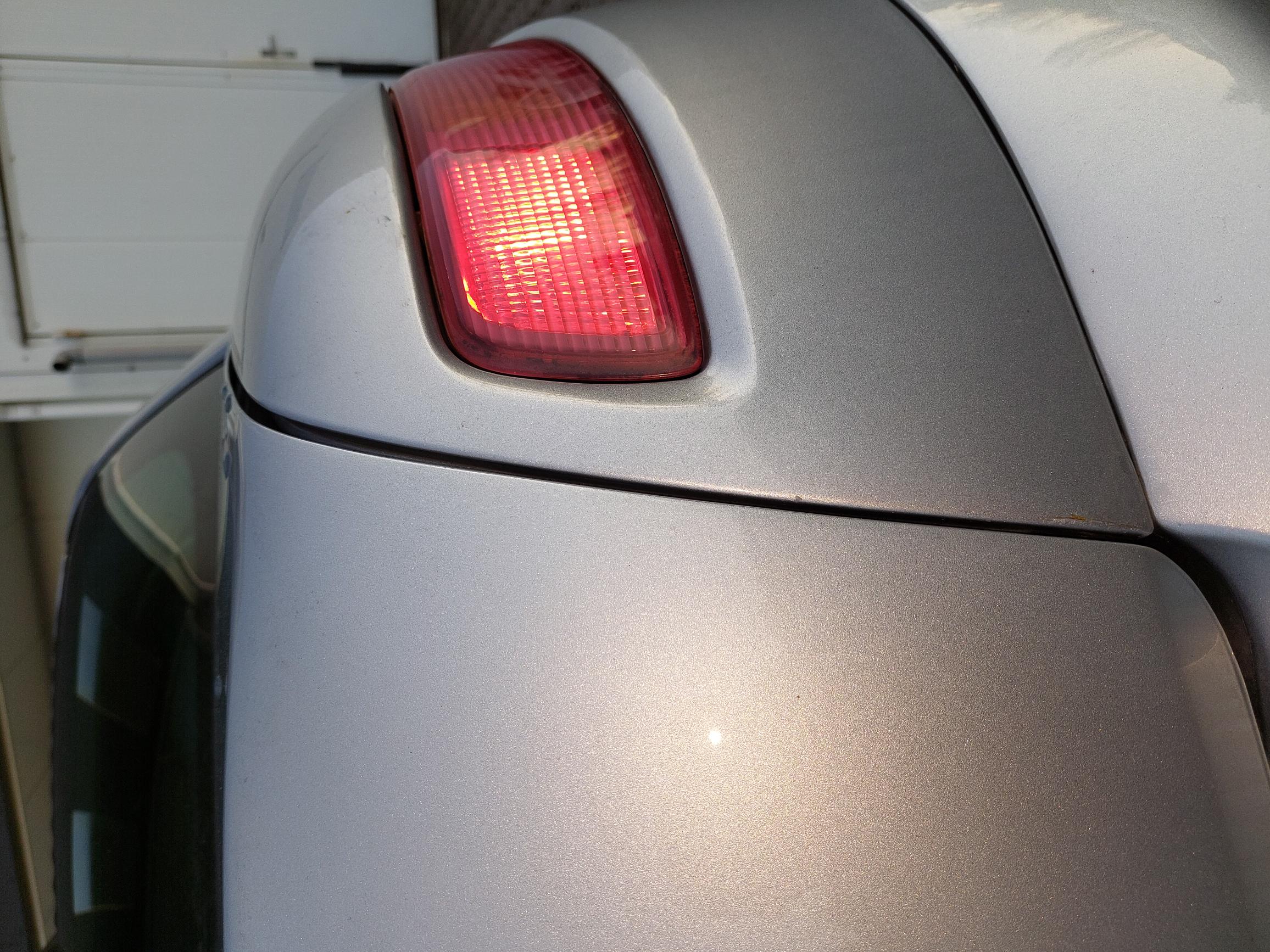

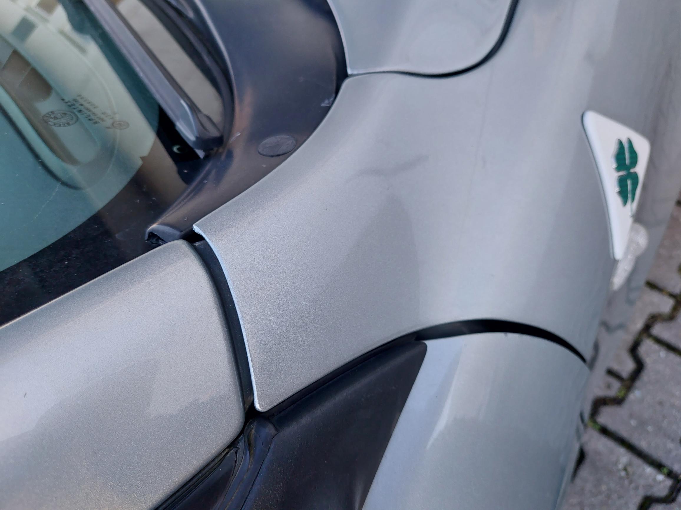

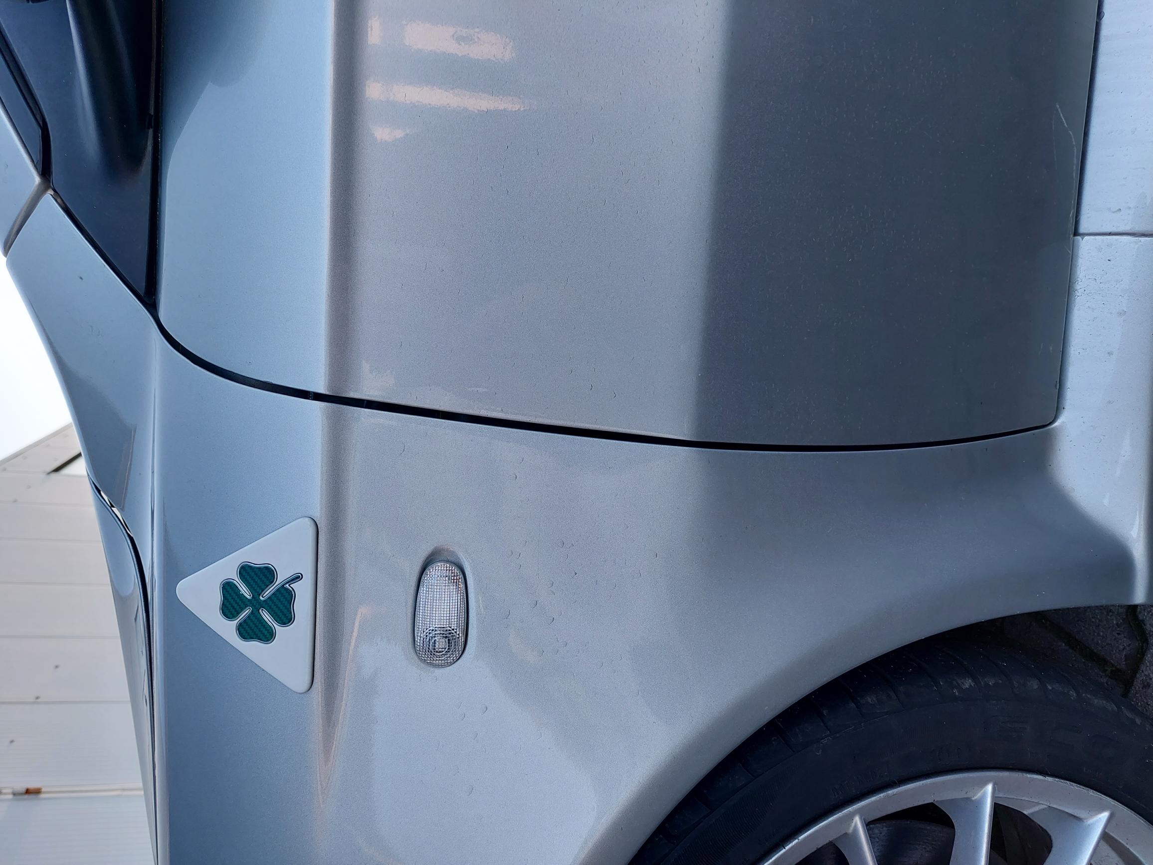

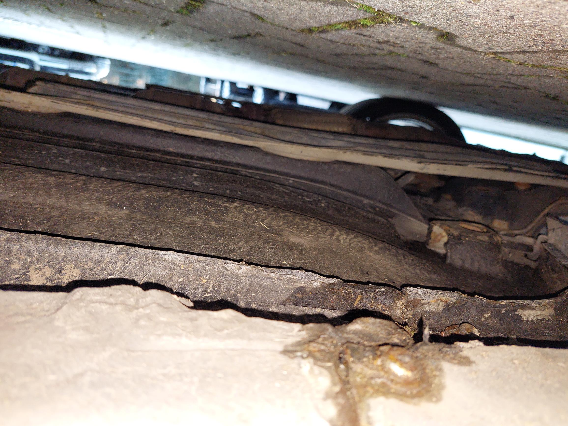

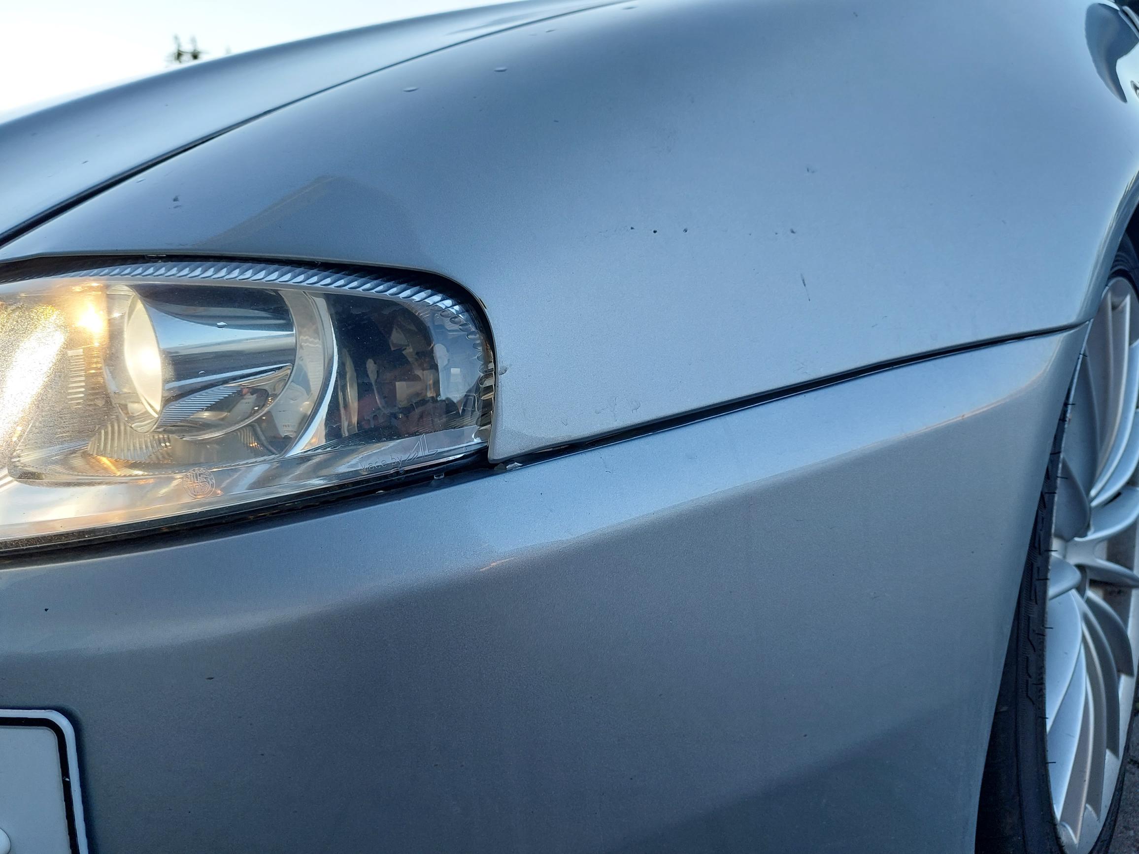

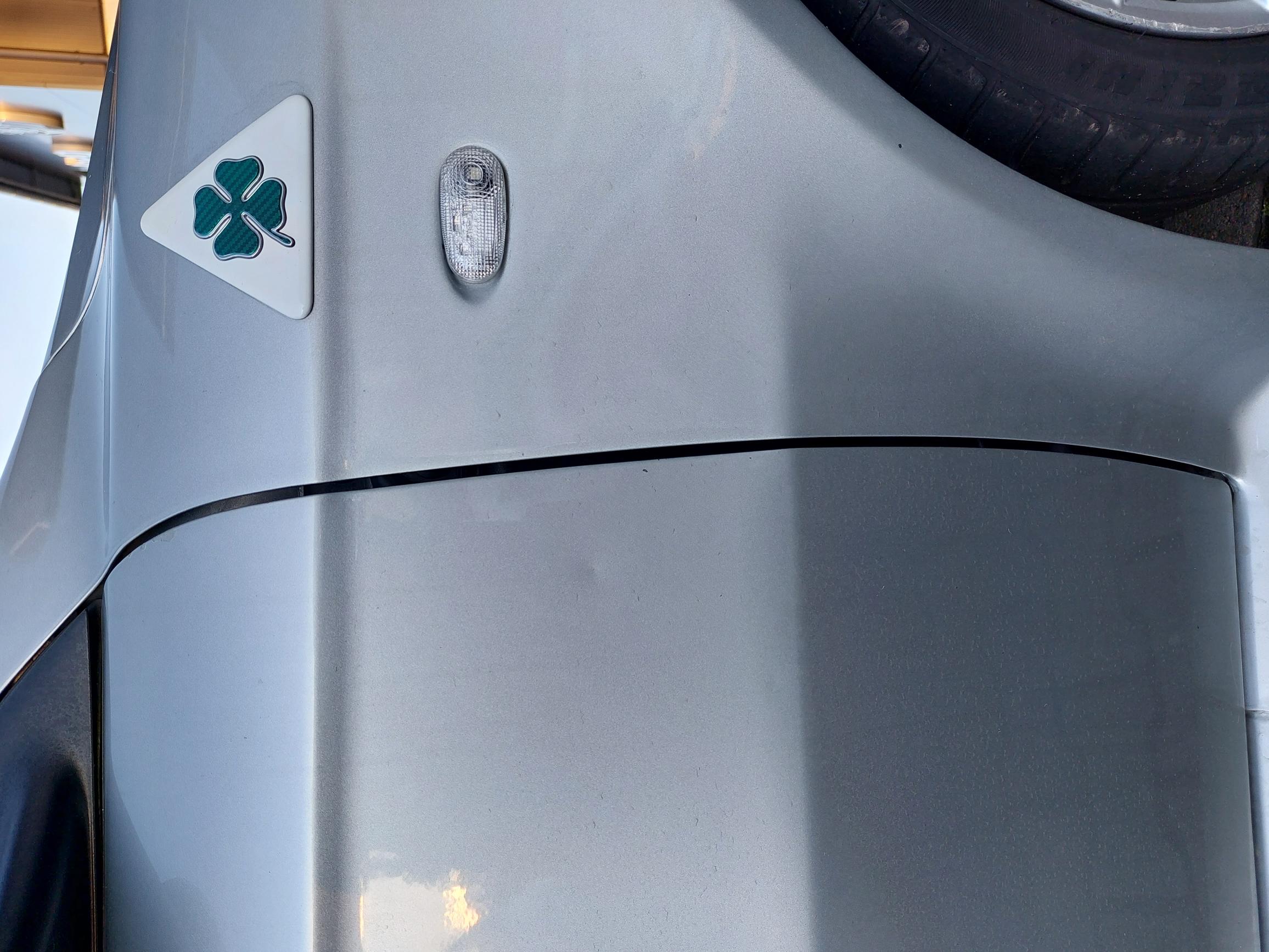

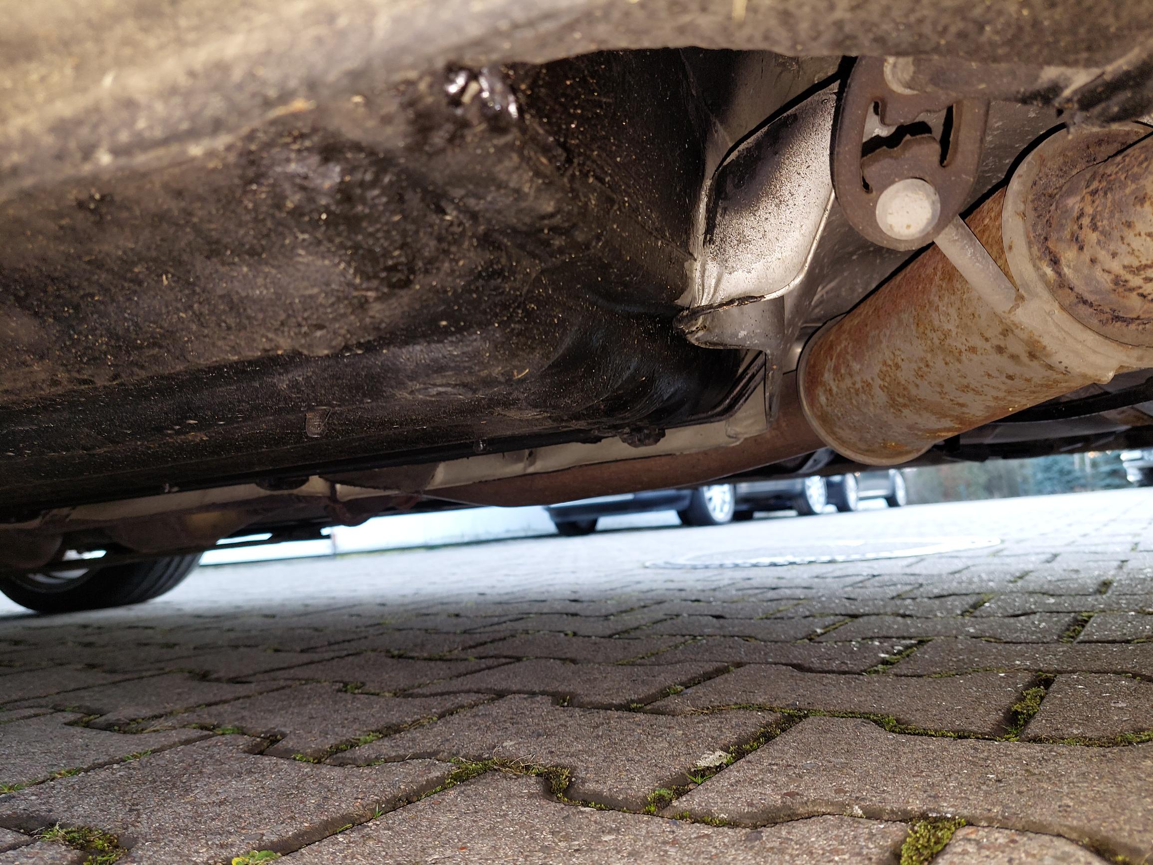

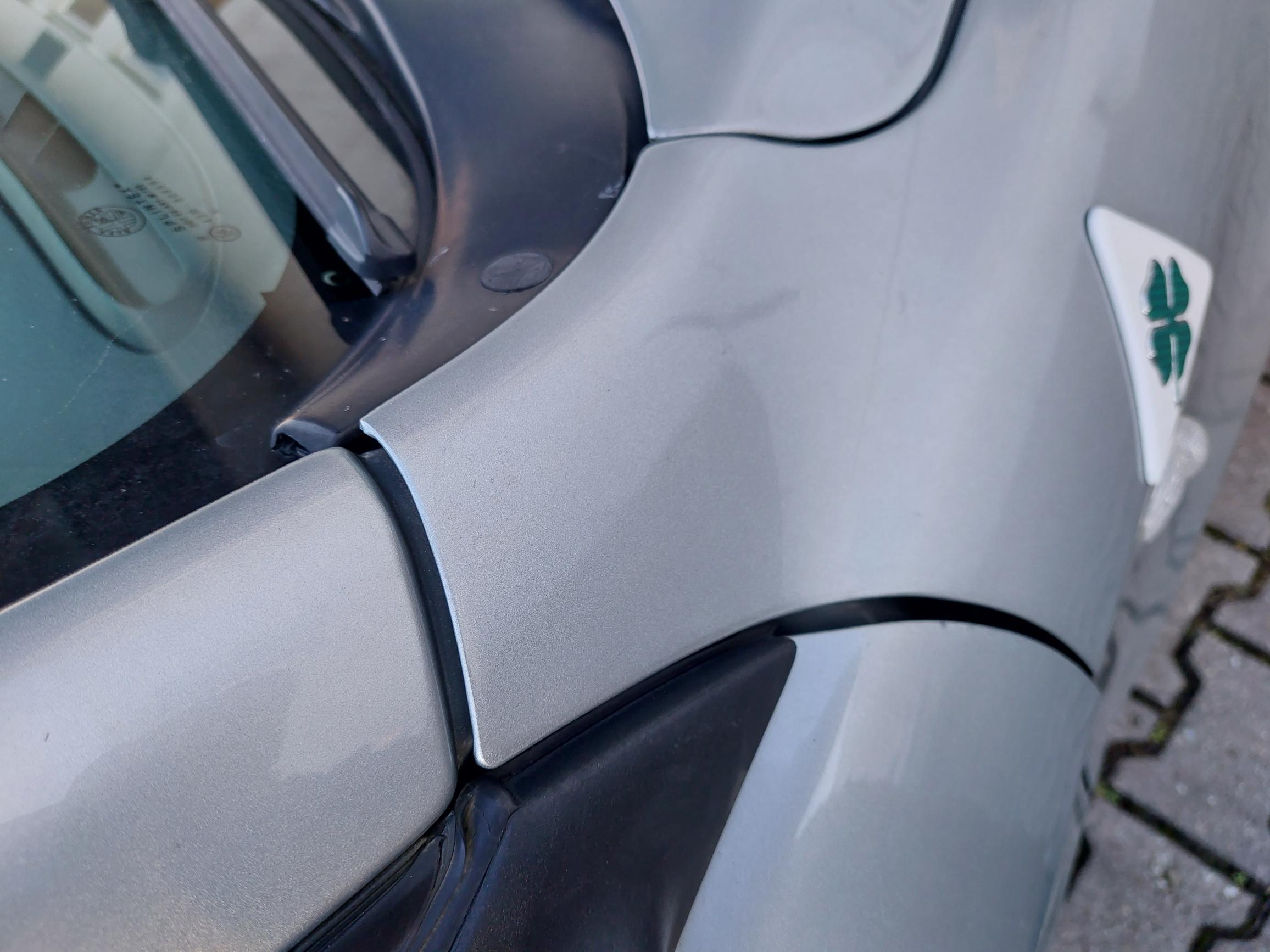

motor vrní, řadí to, co říkáte na podlahu ? prahy byly neprovalený.
kastle - blbě spasovaný, nebo tak zlý že to nešlo zachránit? (předek z obou stran, pak PZ bok.
díky za názory.

No, asi záleží, co od toho očekáváš a jaká je vstupenka do takový srandy. Pokud by to mělo být do budoucna jako uloženka, vidím tam dost práce s nejistým výsledkem. Minimálně ty prahy jsou, pokud by se to dělalo pořádně, na výměnu a v podlaze (přechod předních podběhů a podlahy) to bude taky. Soudě dle toho spasování, pod těma plechama taky bude nějaká práce.

Jako GT v Bussu je krásný auto, ale tohle je děs běs, osobně bych do toho nešel, ikdyž ty jsi úplně jiný level renovátora, tady by si opět auto vyráběl takřka celý znova.

Nevím kolik to má najeto a jak vypadá zbytek, ale ta kastle by mě odradila a radši bych si počkal na zajímavější kousek. Sice cena venku je už i u GT s 3.2 poměrně vyšší jak v ČR/SK, ale furt radši původní zachovalý stav než něco "renovovat". Kór u auta, které ještě není problém v pěkném stavu pořídit.
