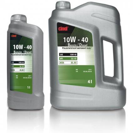

Počkej na HonzuR ten Ti dá
. Do JTD stejně patří jen 10W40 (až JTDm 5W40). Já bych tam šupnul totok, za 70 kaček za litr je to za dáča
