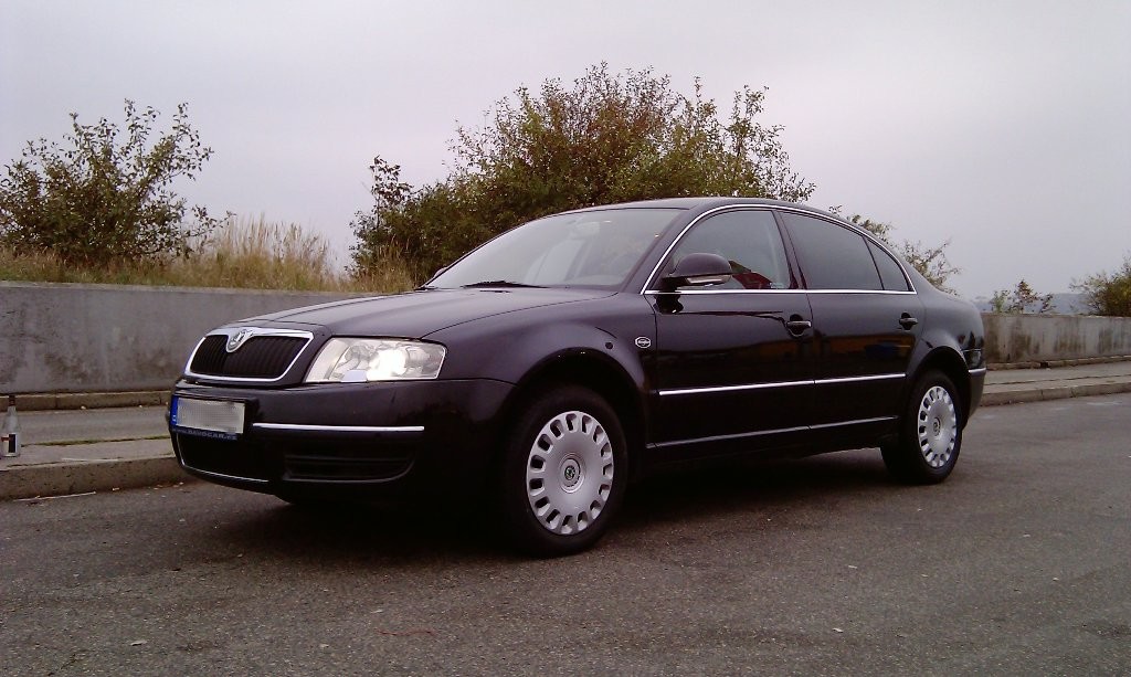

Tak taky přezuto. Plecháče sem měl naposledy snad na Unu
Ale do zimy jich na škodovku žádná škoda...

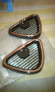

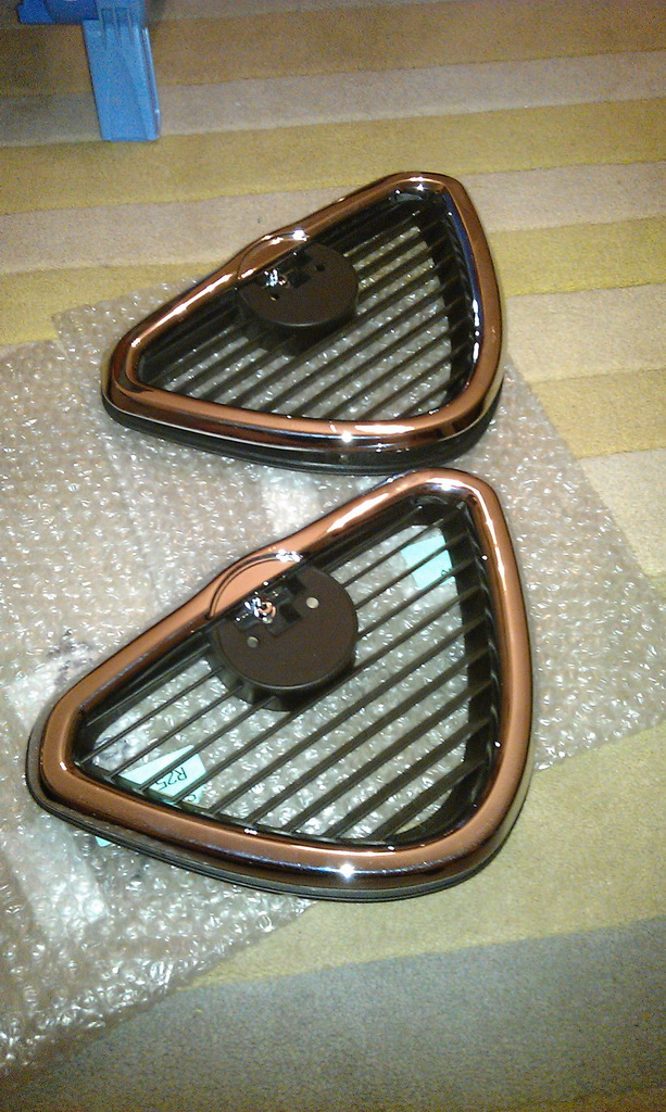

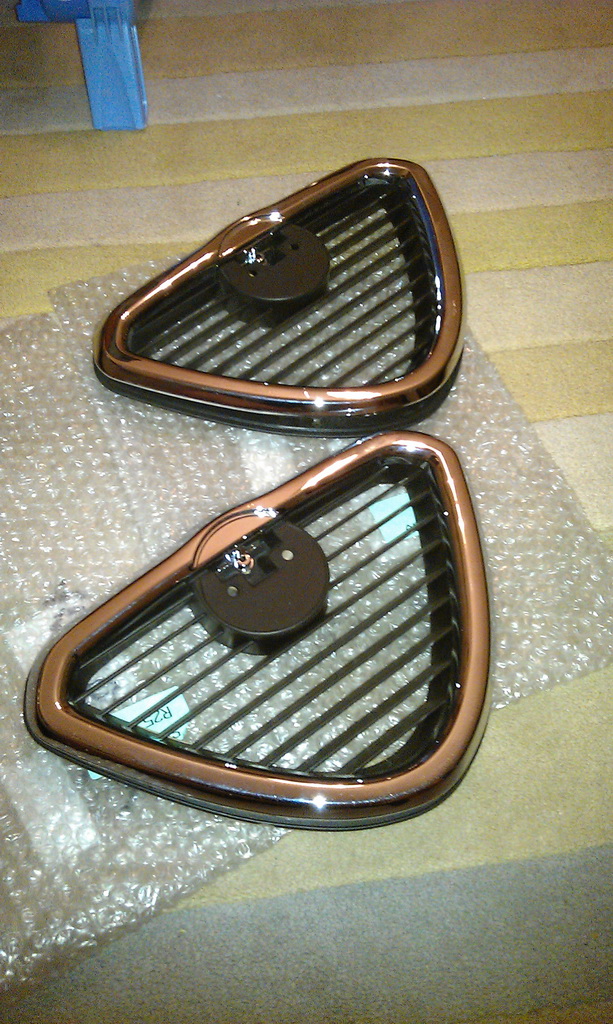

Pivrnec911 píše:Scudeta už nejsou.... Dneska sem si 4 objednával a nic...
tuta146 píše:Tak bohužel teď dorazil mail, objednával jsem taky 2 kusy![]()
Jedno je Ladovo, a druhy dostane Hampi od jeziska

a já už měl skoro výčitky že jsem je vykoupil.
Kdyby tak měli scudetto na 75

Koupil jsem jednu a druhý den již nebyly skladem. Dnes jsem to ještě důkladně projel a udělal objednávku za 700,- .. chladič, pět senzorů tlaku oleje, lanko plynu, palec rozdělovače a termospínač ventilátoru..to je ráj
