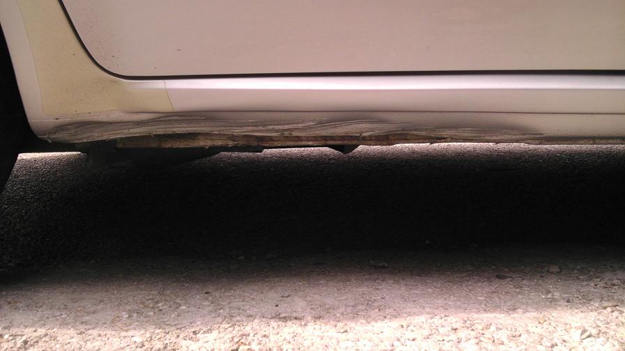

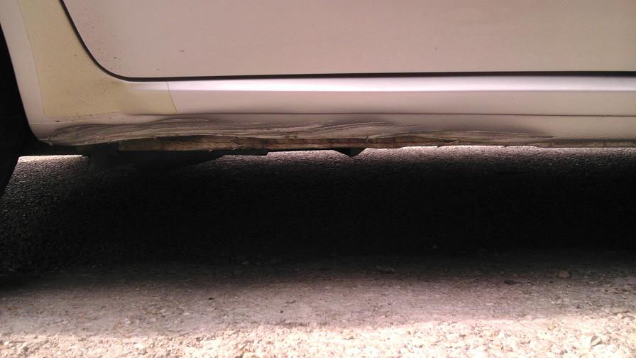

tak tu to mame
A to si co robil??
to vyzera..
trcal z travy beton ale uz je to u klampiara

Aua ,tak snad nabuduce sem hodis nejaku pozitivnejsiu fotku.jurki888 píše:trcal z travy beton ale uz je to u klampiara

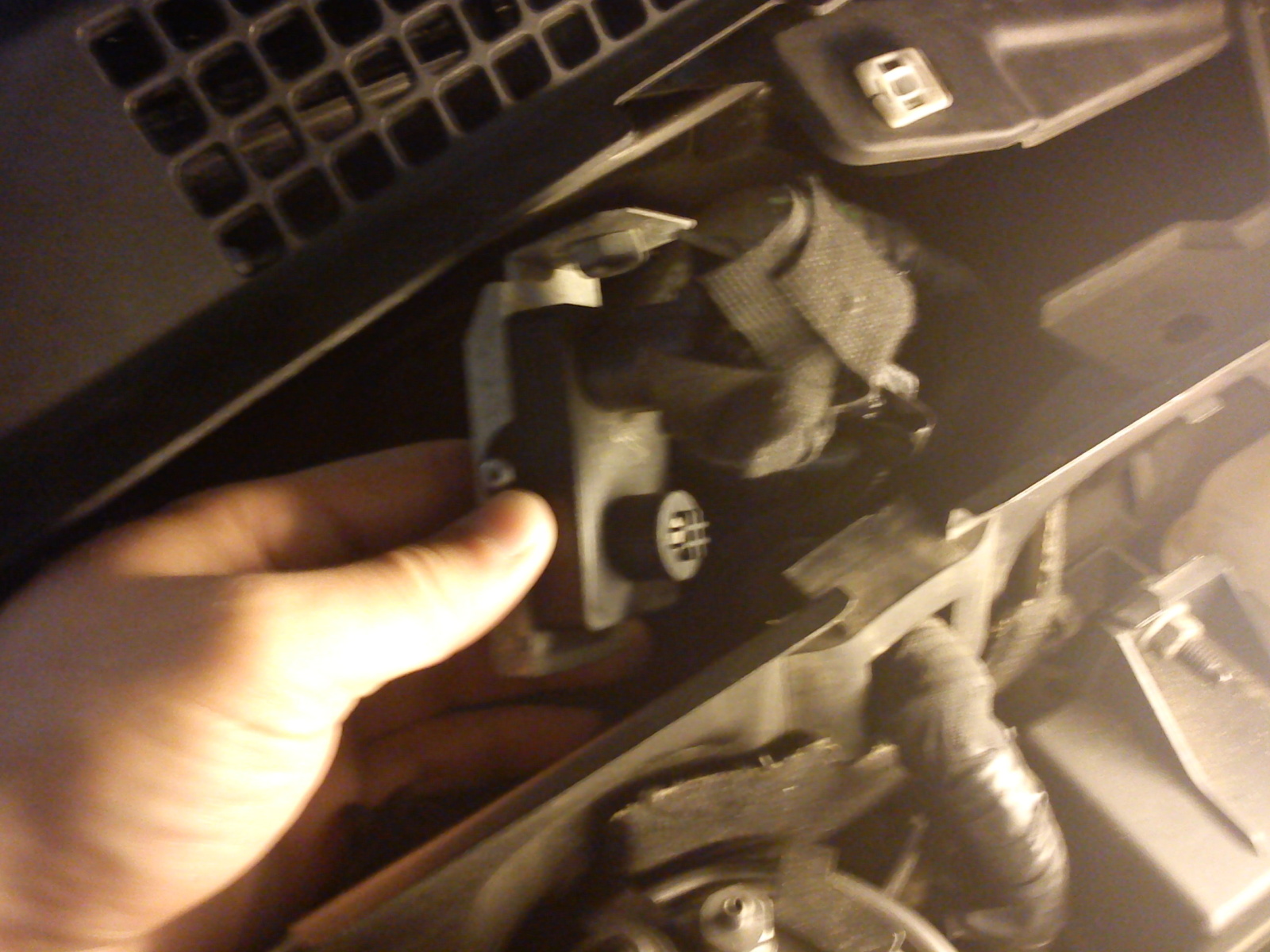

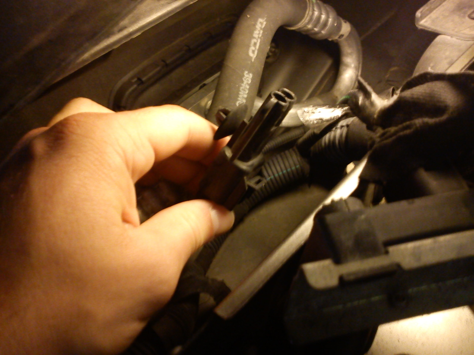

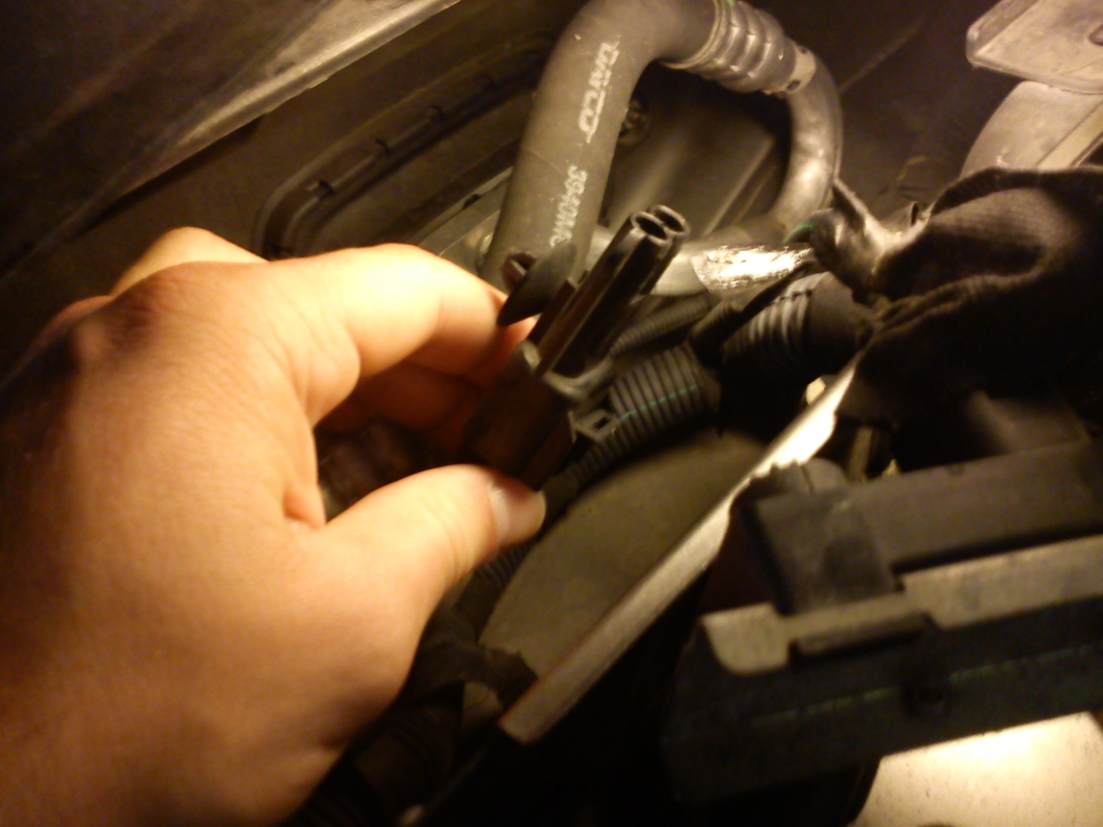

Všechno začalo tím, že jsem si dnes chtěl zkontrolovat čidlo tlaku v sání. Normálně operace na pár min, že jo. Jenže jsem si ze zvyku odložil oříšek klasicky do toho žlábku na plast pod stěrači. Ale nešťastně mi z něj vyklouzl ten bit a proklouzl do prostoru pod ten plast. Fajn, tak jsem plast oddekloval, bit vylovil. Překvapily mě ale dva konektory, které tam jen tak volně ležely - (zatím jsem to nezkoušel, ale myslím si, že právě ty měly za následek divné pazvuky, které už nějakou dobu hledám). První jsem pomocí elearnu identifikoval - je to čidlo výfukových plynů = exhaust gas sensor - tam nebylo těžké uhodnout, kde to má být přišroubované (viz obrázek) Co ale absolutně netuším a zatím nevím, kam to správně přicvaknout je tohle: Máte někdo představu, co by to mohlo být? V elearnu jsem to zatím nenašel...
Díky moc!!!
Díky moc!!!
tak ze prve je cidlo pachu pre klimu ked je vonku smrad zapne vnutorny okruch to druhe je steker na vyhrievanie celneho skla pozri ci ri nejdu zokna 2 kabliki;-)

Jasně, že čidlo pachu - tak já jsem se pokusil o amatérský "doslovný překlad" - ten pach na silnici je nejčastěji právě z výfuku, že jo.. V každém případě už je přišroubován na svém místě. A to druhé bude zřejmě fakt to, co říkáš! :smt04
Ten konektor jsou vlastně takový dvě trubičky vedle sebe a mají na sobě jen písmena "A" a "B". Ale vzhledem k tomu, že nemám vyhřívané čelní sklo, tak to tam je jen na parádu - zatím! Protože sklo už je od šutrů obušené, tak to asi brzy šoupnem na pojistku a pořídím vyhřívané. Teď je jen otázka, zda to půjde? To jako když pak na klimačce zapínáš odmražení zadku, tak automaticky pak půjde i předek?
V každém případě díky moc za rychlou reakci!
Jdu to zadeklovat.
Je to tak, s tím rozdílem, že 159 má vyhřívanou pouze spodní část aby se odlepily stěrače, nikoliv celé okno jak to má třeba Ford...

Jestli máš 159 před faceliftem, máš kompletní kabelový svazek a prvky vyšší výbavy jednoduše jen nejsou připojené.

přední sklo zapneš na klimošce tím duhým výhřevem(to co ti začne valit všechen vzduch na čelní sklo)
