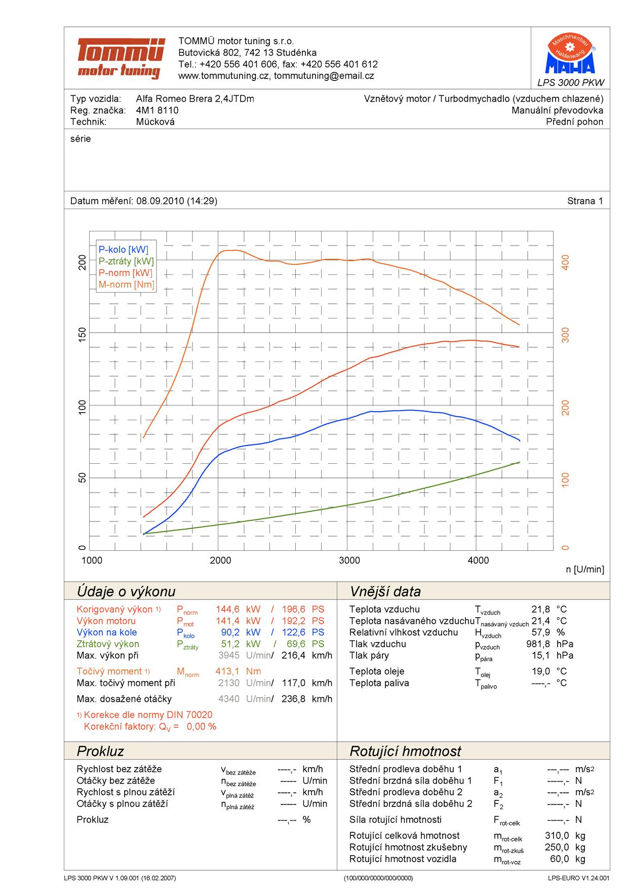

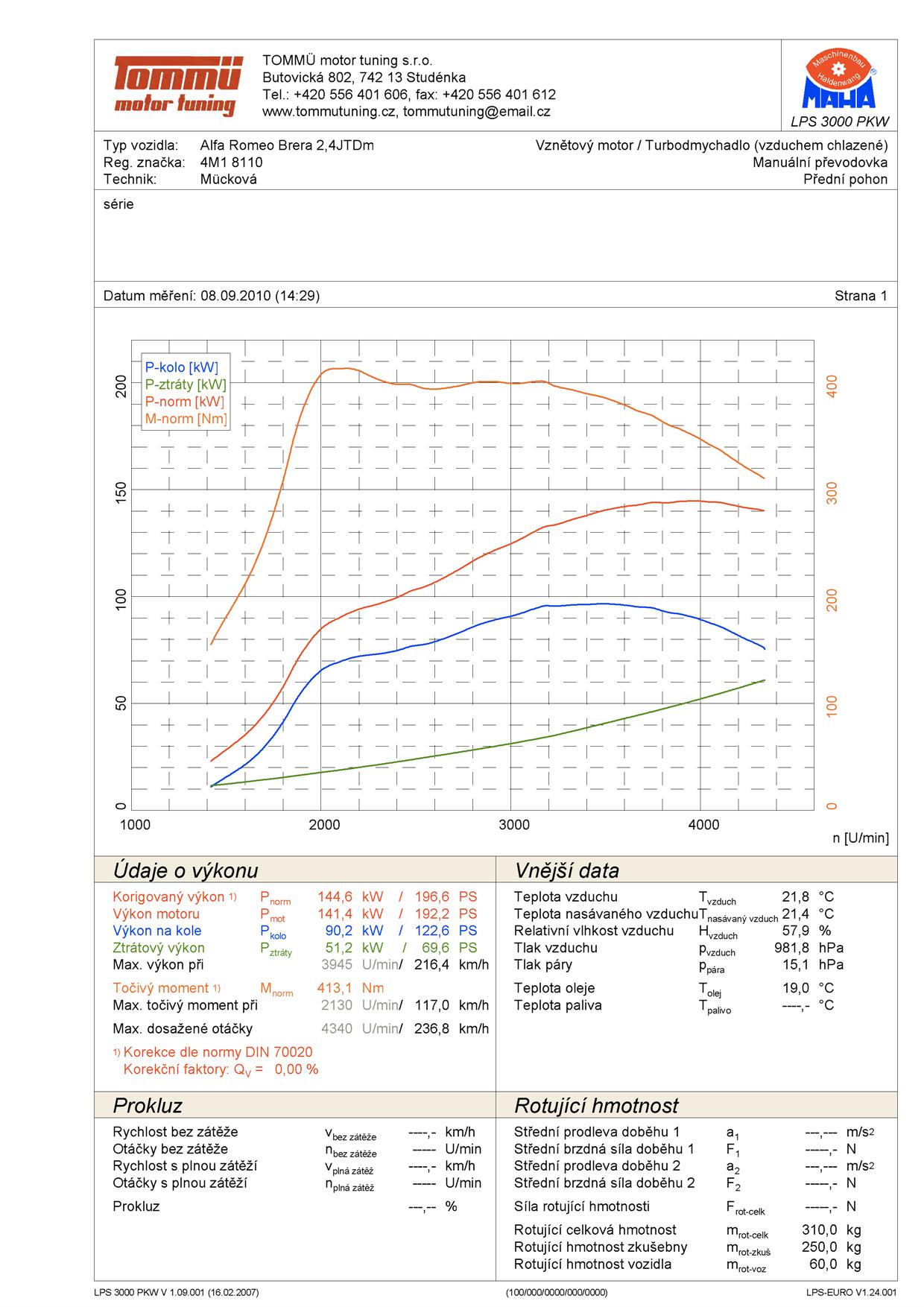

Takže odměřeno, celá akce trvala 45min vč povídání nad grafem.
Z mojí strany naprostá spokojenost a to jak se službou tak s naměřenými hodnotami. Mám naprosto seriové auto s hodnotami takřka přesně dle TP.....
tak a teď jen otevřít kapotu zamumlat kouzelnou formulku do ŘJ a nechat si spočítat o kolik mi narostl výkon a krouťák..:-D
