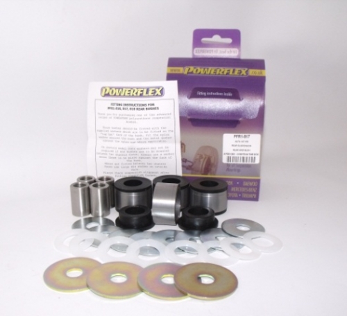

dá se nějak nahradit kulák na horním rameni? za silentbloky jde třeba powerflex, ale co místo kuláku?
Re: Ramena FAST
U některých ramen se dá čep vyměnit. Bohužel u alfy je v pozde zalisovaný. Neuděláš nic, náhradní ani nekoupíš.
Chce to asi origo trw které vydrží dlouho a pak tam nabušit powerflexy. Čep vydrží docela dlouho

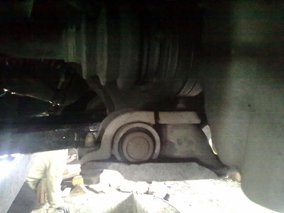

tak najeto na fastech z polska (cena za sadu cca 3ooo,-kč) necelých 30 tkm a včera jedna výměna spodního ramene, před pár měsíci díra na cestě jako prase, od té doby jízda s malinko vytočeným volantem, asi 2cm do leva, postupně se zhoršovalo ježdění (díry, zimní cesty s ledovými hrboly a pod..) až to byla jízda jako ve staré multikáře..
nakonec se na rampě oběvilo toto...
jinak zbytek silentů a čepů zatím v OK kondici, jenom nebýt tý díry...

Re: Ramena FAST
moc hezký, přetrhnout dvojku plech cca 40 mm široký, to musela být fakt prda
- Příspěvky: 7435
Re: Ramena FAST
to musela bejt řacha jak prase

Tak to bych nečekal. už abych ten bordel z auta vyhodil, tohle se mi stát někde u Benátek...
Alfa Romeo Žété Autobusso
Re: Ramena FAST
u Benátek n. Jizerou ? tam můžou být taky hezký díry...
pecka to byla, v noci, moje mi říkala hned ať se okamžitě odstavím a kouknu na to jestli jsme něco neurvali, ale co v noci uvidíš, jelo to, tak se pokračovalo dále....
jj, nebýt tý díry, tak jezdím v klidu dále, a nějaký každo denní off road železniční přejezdy v třineckých železárnách? skoro 30-tkm bez újmy na sadě za trojku z polska? a to nejezdím jako důchodce...
jinak tím bordelem máš na mysli nějaký nepořádek v kabině? jarní úklid se dělat musí, jenom toho posypového inetrního materiálu, co zůstane na podlaze když to opadne v zimě z bot a na jaře to roztaje a kaluž se vysuší...

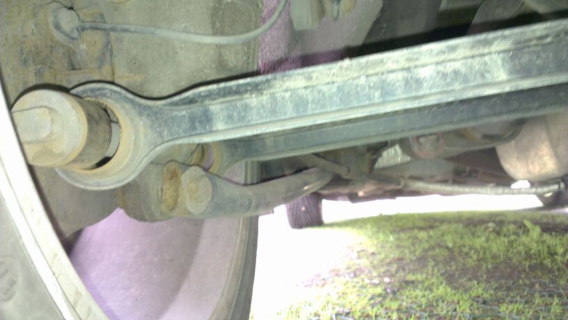

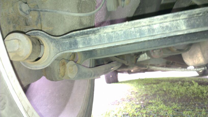

!!!! Na zadním kole mi vypadly obě ramena ze silentbloku.... Ještě, že se to stalo při velmi malé rychlosti
Re: Ramena FAST
To dělal člověk, co Alfy dělá víc jak 20let...
Re: Ramena FAST
Je tam velka podložka tak, aby to nemohlo vypadnout i když to je urvané.
Jestli to dotahl na zemi řešit nebudu, to snad je samozřejmost

... No to je paráda...
Re: Ramena FAST
Tyhle ctyri co jsou jsou sice asi zrovna na "vnitrni" stranu, ale ve vysledku budou stejne
Re: Ramena FAST
Tak na te straně nemám ani jednu podložku... Nedá se někde sehnat rozměr te podložky, abych pro ne nemusel do fiatu?
Re: Ramena FAST
Je to klasická podložka, změř rozměr šroubů a velikost silentu (ať to je trošku větší), ale to se neurvalo kvuli tomu, že tam nejsou Ty podložky.
