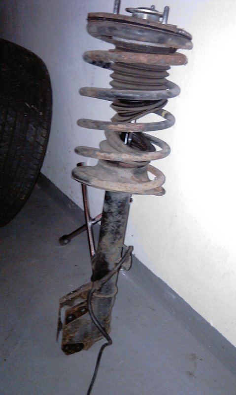

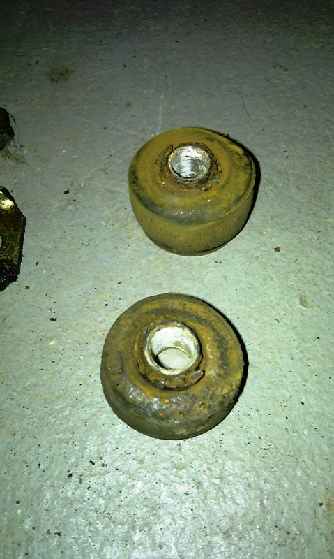

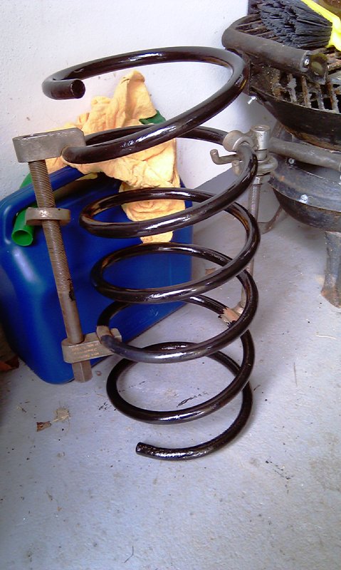

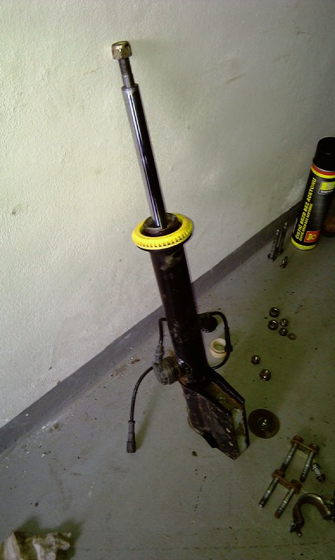

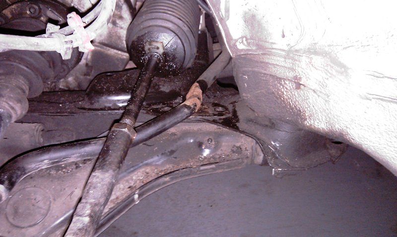

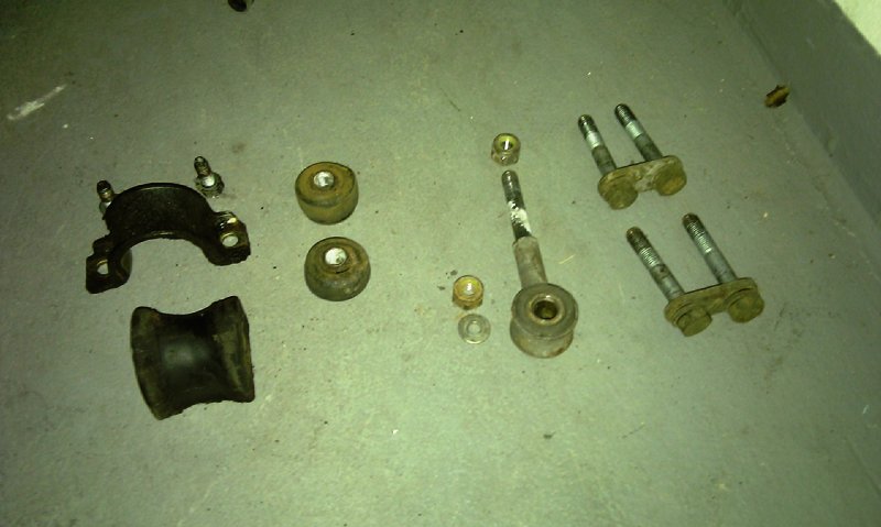

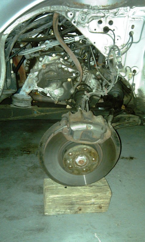

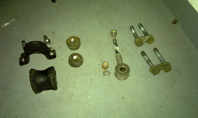

Tak přidávám foto ze včerejší rozborky. Je na nich vidět mimo jiné i to oblité řízení...
To neni tak hrozny, asi bych to resil az to bude delat pazvuky, pokud to nema vuli apod., holt se tam 1xrok kapne decka DextronuII...
Ta vymena musi byt za trest, srouby jsou shora...

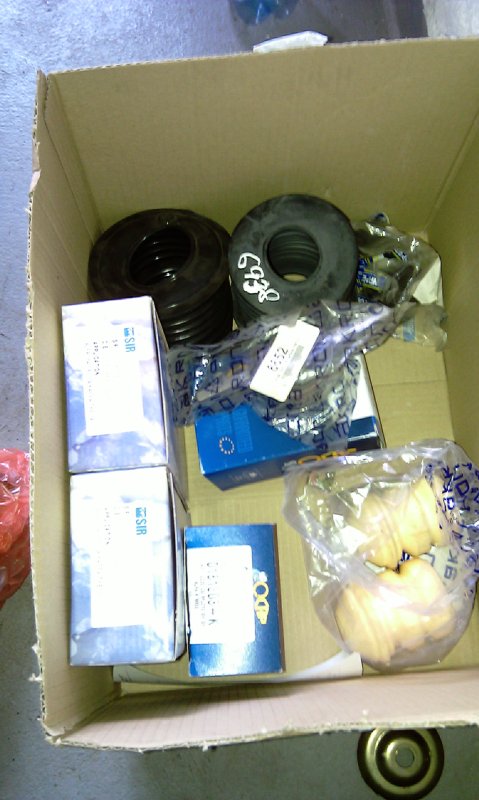

Ty gumicky na stabik si vezmi s sebou az pujdes pro nove, maji v tom katalogu gulas a budou Ti cpat mensi (do rv.90)...
- Příspěvky: 9315
Jj, koukal jsem v Kelly, ty starší jsou na 8mičku, tyhle na 10ku. Půjdu pro to asi příští týden. Musim nějak ještě poladit ty ramena, nový se mi kupovat nechce, ale vůli mají jak prase. Utrhaný to neni, ale hlavně ten zadní je jak žvejkačka...
To řízení uvidim, až sundám tu manžetu

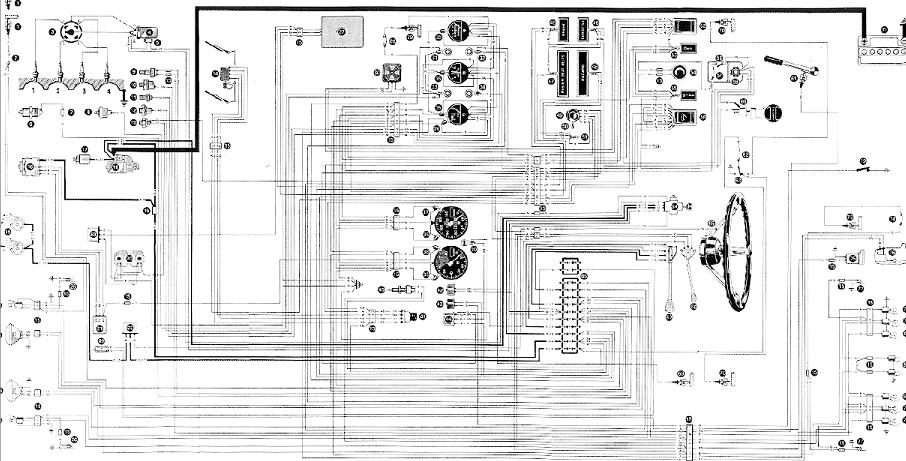

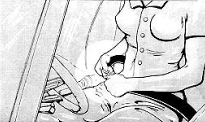

Bych tam pak nenašel žádnou ikonu
tyjo tak z toho se mi dělá fyzicky zle....
Zlatej Spider.... tam je drátků pár a většinou vedou ke světlům
To nema chybu, to je snad rucne kresleny
tak vono v těch starých manuálech je těch pěkných věcí povícero.... (už jsem to sem asi kdyžtak dával, takže sorry, jestli se opakuju)
Prostě všechno to tehdy bylo takové.... autentičtější
koukal jsem na vrchní část obrázku
Mě se právě schémata co dával Láďa líbí :-) Pro elektro blby jako já k nezaplacení, vidím co kam vede a kudy. Ne jako v nových autech kde je signálově vše řešeno přes řj. Z toho mám psotník a jediný co dokážu říct když se něco po je TRPASLÍCI. Bohužel ele schéma ala Spider už je třeba u 75tky nereálný, to by bylo tak na A2. Nejnovější auto kde v návodu bylo tohle byl favorit s karbem :-)

Mě to příjde fajn přehledné...:-). (to zapínání pásu)..:-).
