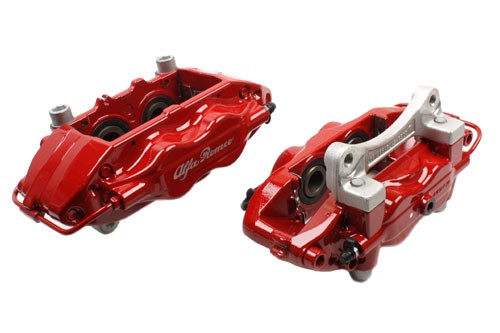

Koukám, že nikdo nemá žádný problém, prosbu, no prostě mrtvo... Měl bych tedy otázečku. Chtěl bych koupit Brembo brzdiče a jelikož z GT jsou jaksi téměř nesehnatelný, krom nových za senzačních 49 táců, tak bych tam chtěl šoupnout ze 159. Jenže inženýři dali na 159 kotouče o šíři 28mm a GT má 32mm. Myslíte, že bych tam ty GéTéčkový s novýma deskama dostal? Ke všemu na 159 jsou brzdiče radiální, takže to bych si tam musel udělat podobný bazmek do "L" jako je na fotce že?

to na fotce jsou brzdiče GT 3.2, 156 GTA a 147 GTA po roku 11/2003. Tu redukci by jsi si musel taky nechat udělat, protože máš oproti V6 jinou rozteč na těhlici. Jinak brzdiče se dají v pohodě sehnat. Jeden úplně nový cca 10500. Jeté s brzdami do 10 000 v pohodě.

Vím, že na obrázku je jiný brzdič, to jsem dával jen na ukázku té redukce jestli je to to L u té radiálky. A vim, že mám jinou rozteč šroubů, tak se tam musí dát ta redukce. Jeté do 10? Máš nějaký kontakt? Ty ze 159 jsem našel za 4. Cena parádní, ale tíží mě tam ta šíře kotoučů.

perry: ta redukce je na těch brembách origo, já ji mám taky. Ty si jí musíš nechat pak udělat jen na jinou rozteč. A jak jsem psal je to ten brzdič co patří na GT. Určitě bych nekupoval ty ze 159, protože by ti musel někdo vyrobit kotouče. Do toho ze 159 dle mě kotouč 32mm nenarveš.Jinak zbytek, jak jsem ti psal v SZ.
