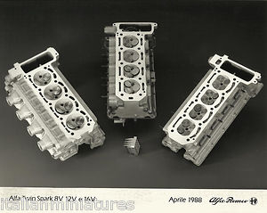

No podle všeho měla Alfa v plánu 12ventilovou a 16 ventilovou hlavu TwinSpark na klasickém hliníkovém bloku (busso) s ocelovýma vložkama, rozvod řetězem. (jakoby nádstavba původního 8v TS z 75/164/155) Tenhle progres měla na svědomí ještě samostatná AR. Po převzetí Fiatem došlo k ekonomickým čistkám a všechny tyhle novinky byly nenávratně pohřbeny a nahrazeny koncernovými díly.
2.0Ts 16ventil má litinový blok z Fiatího 16ventilu/Turbo 16 ventilu, který se cpal do Lancií i Fiatů a tenhle motor je vyhlášený na problémy se spodkem, celkem často se k tomu přidávají mizející vačky.
PS: mým snem je objevit na Ebay prototip 12 ventilové hlavy TS z dílny AR a naroubovat ji na 75
