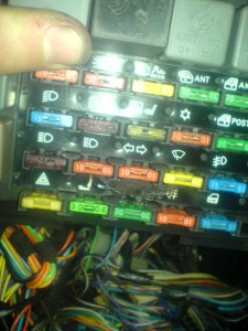

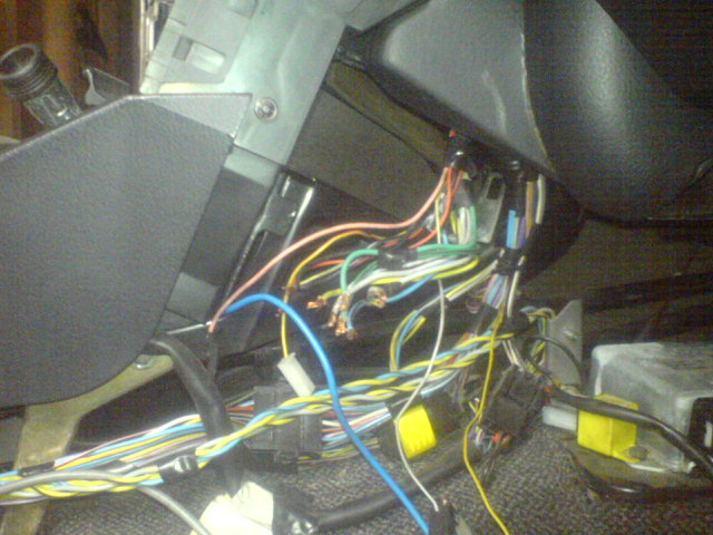

zahrajeme si kvíz co vy na to?
já dám foto a zkuste uhádnout co to je
tak nějak jen tuším o co jde, ale nevím to jistě..
je to u pojistkovky EDIT:
ty dráty s oholeným koncem jsou doufám asi jen od rádia???? a co mám být za symbol u té pojistky s roztejklým okolím?? EDIT II

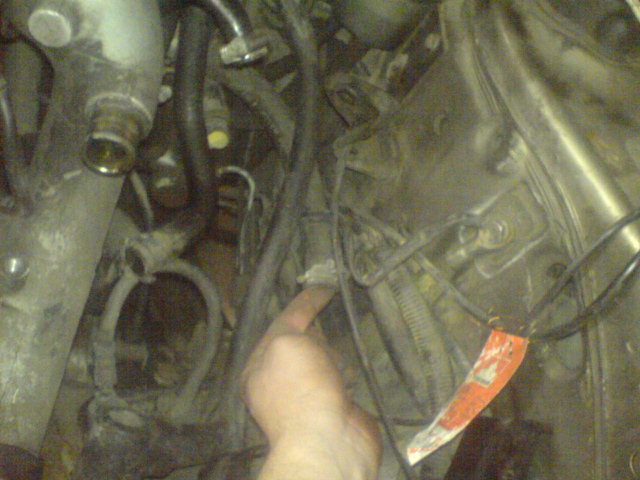

kam má být napojena ta trubka co v ní mám prst??

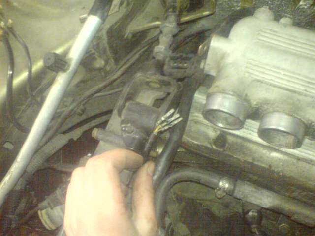

takové to "téčko" co vede do expanzky takto tam nějak nepatří
a tohle je detonační čidlo???- vede to mezi hlavy a na druhém konci motoru je další EDIT II

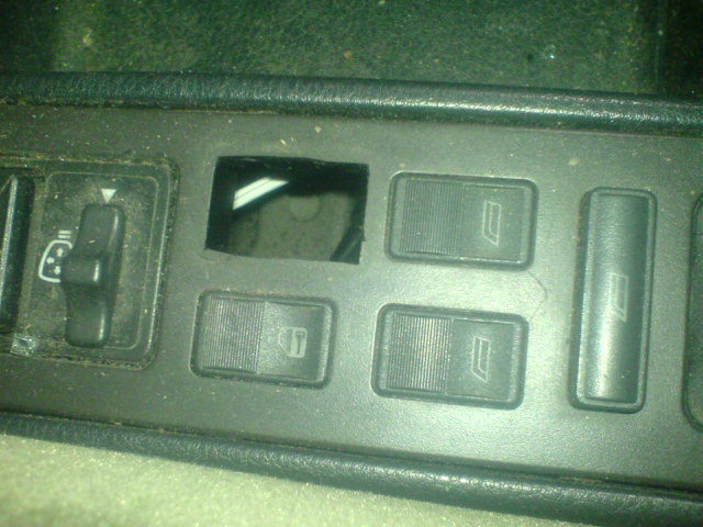

a nevíte někdo prosím co patří sem do té díry??
Re: Alfa Romeo 164 (pokec)

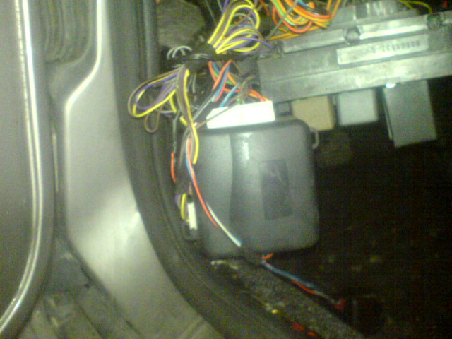

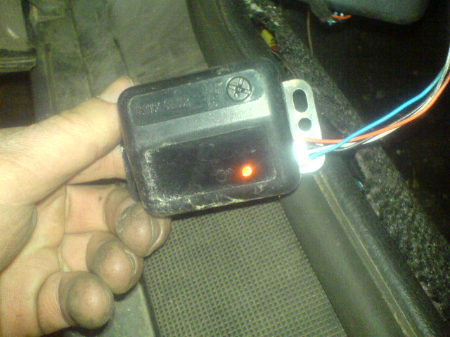

fotka 77 je otrasove cidlo alarmu (ked s nim zatrepes zacne ta dioda blikat), 76 je alarm
díky
myslíš, že to je originál??
jak poznám že je alarm vyplí??
respektive je to jen alarm co houká nebo to je nějaký imobiliser, kvůli kterému třeba nejde nastartovat auto
original to podla mna nieje, nakolko som mal (vizualne) presne take iste v mojej 75ke po dovezeni, a musim povedat ze to bola jedna z prvych veci co sla do prdele. Robilo to vacsi ordel jak uzitok.

Na 100% bastl. Origo alarm je v kufru, cervena řídící jednotka vlevo u tlumiče, houkačka s vypinacem na klíč vpravo dole... Obojí výrobce Sipea.
