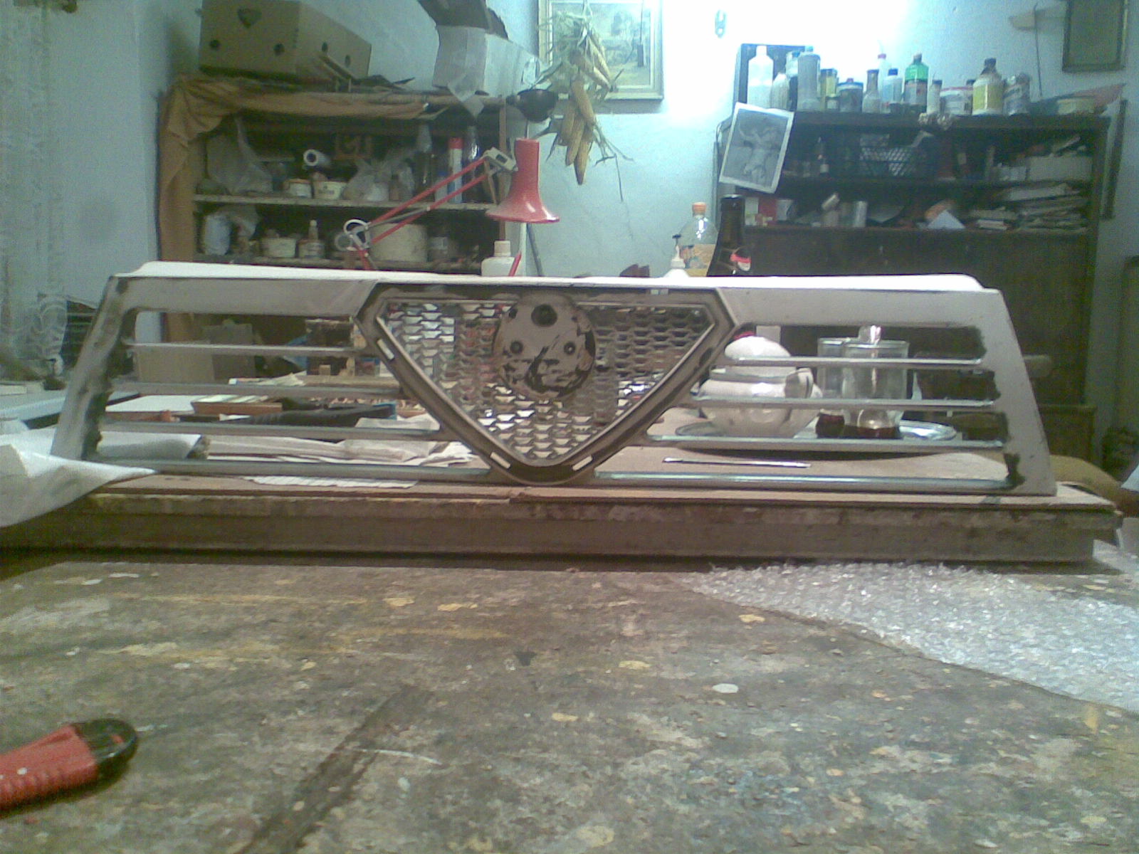

hard core maska :)
už jí mám i v černé barvě, hodím foto, až bude komplet osazená :smt055
