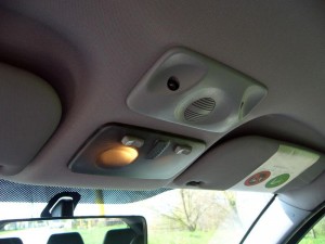

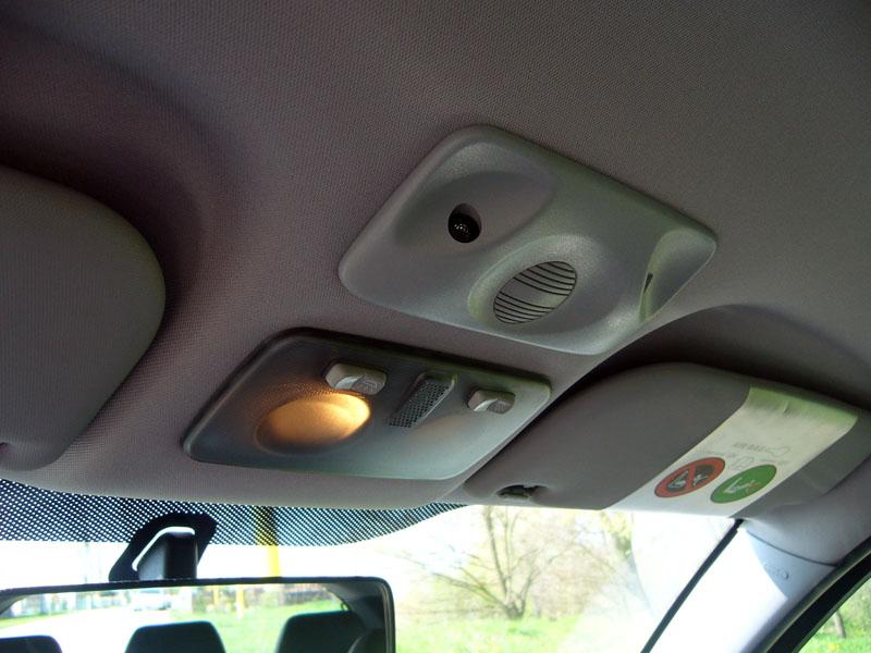

Právě že sem si to už uvnitř tak prohlížel a nikde žádné pohybové čidlo sem nenašel. To by mělo mít i otřesové čidlo ne?

Zkus to okno a uvidíš. Mělo by to mít pohybové čidlo a čidlo náklonu. Mám origo alarm a je tak citlivý, že když nechám na sedačce mobil a prozvoním ho, tak vibrace alarm spustí :-D

Pokud máte origo alarm od Alfy tak máte v autě todle (pohybové senzory)
