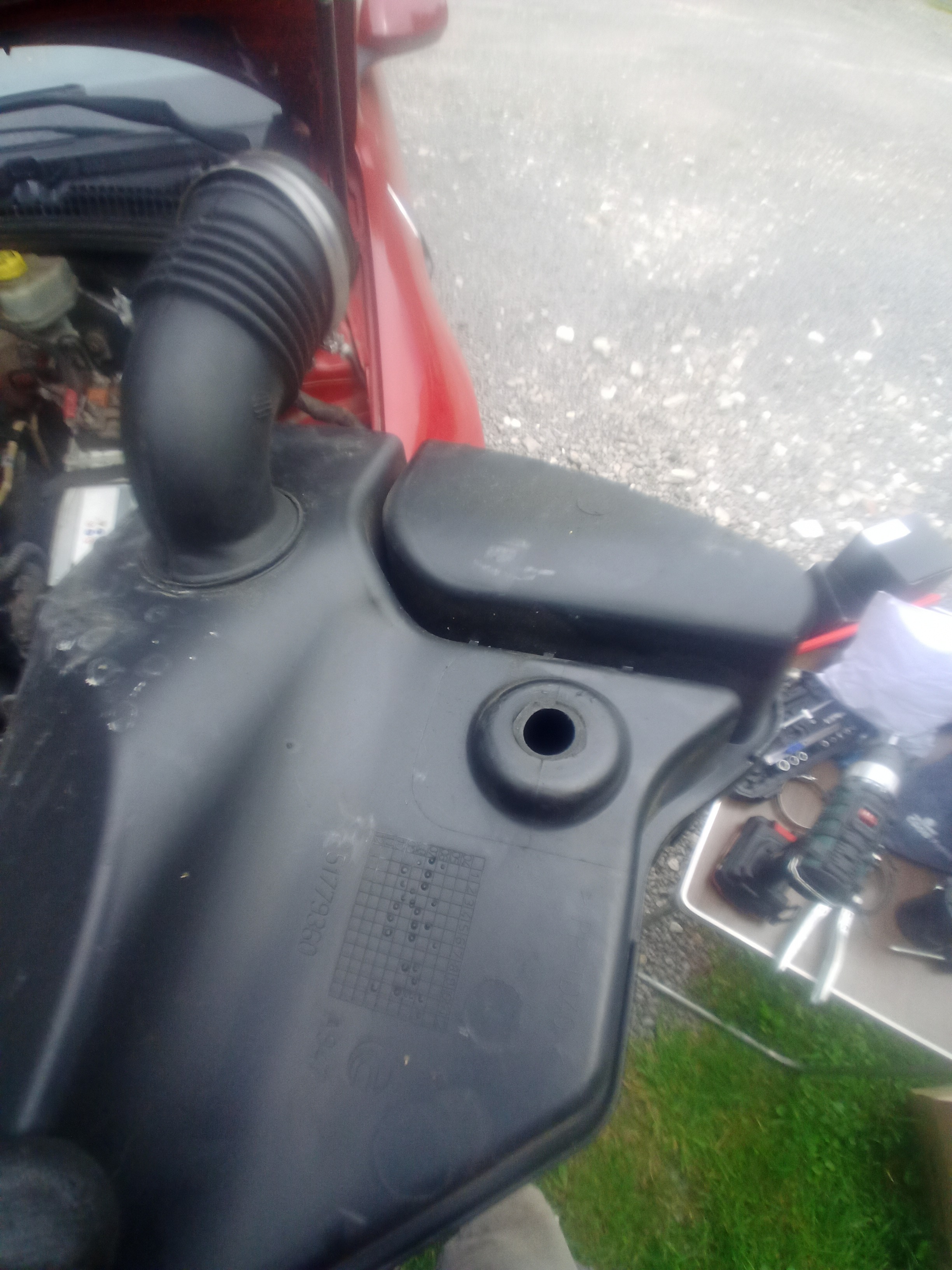

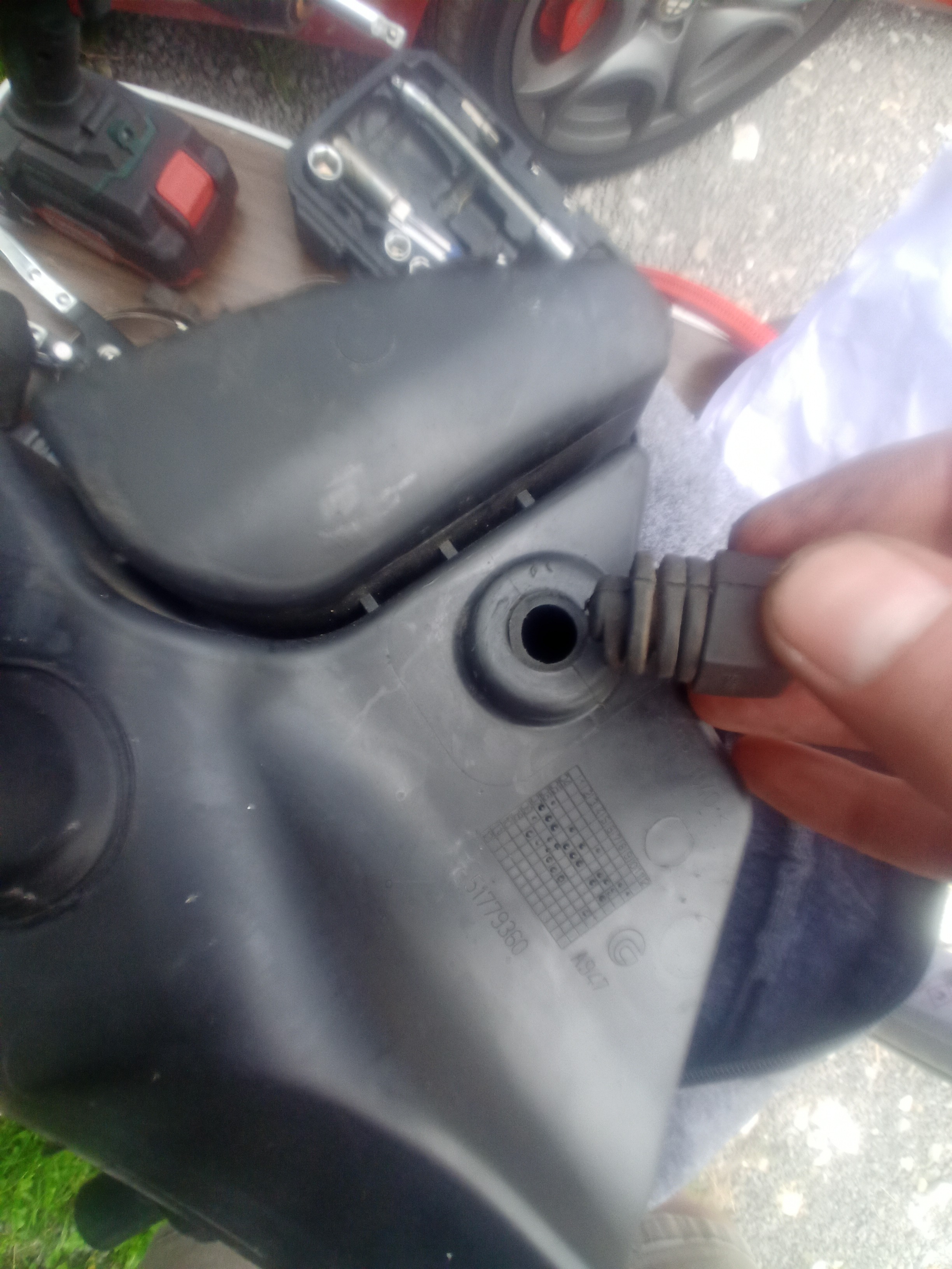

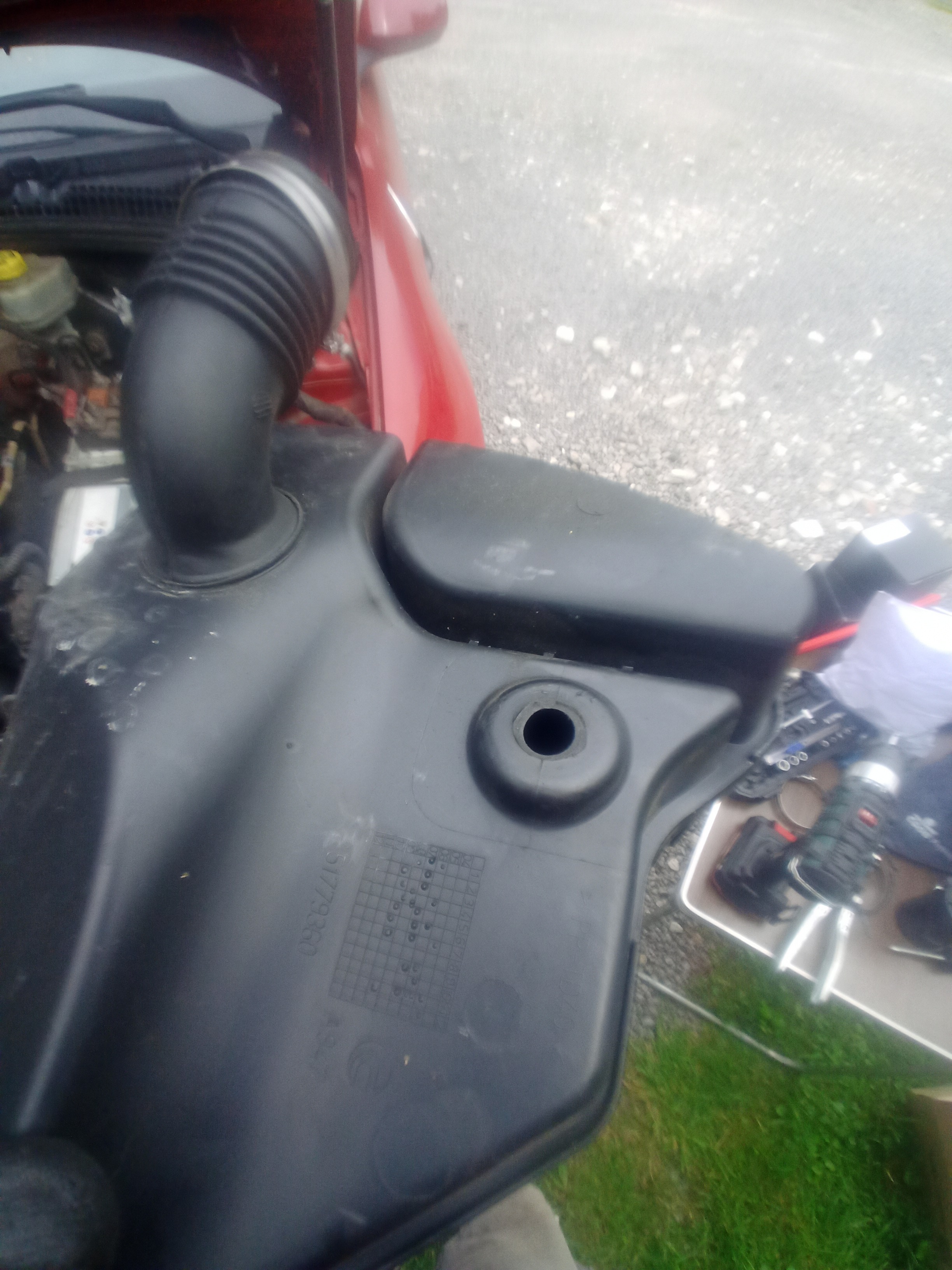

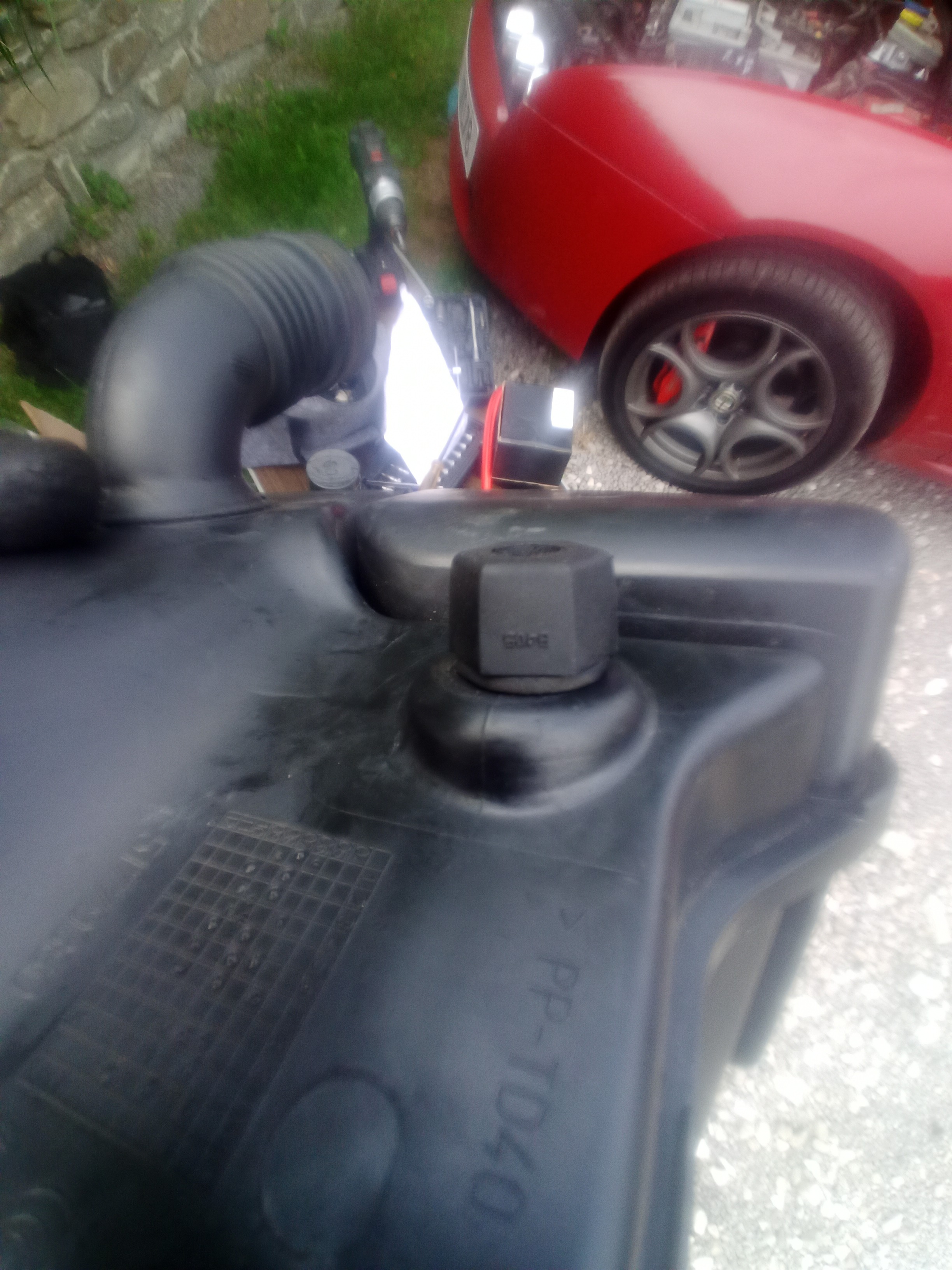

Tak jsem našel únik vzduchu... Má přes ten tlumič jít vzduch od jednoho konce na druhý ? Já jen jestli je v pořádku, že vstup jde ven tou dírou a výstup je slepý, jak bude vstup snad

Je moc prasárna tam našroubovat gumový doraz kapoty, který má jen k něco větši závit a dokonale to zatěsni a zakápnout polyuretanem z venčí ?

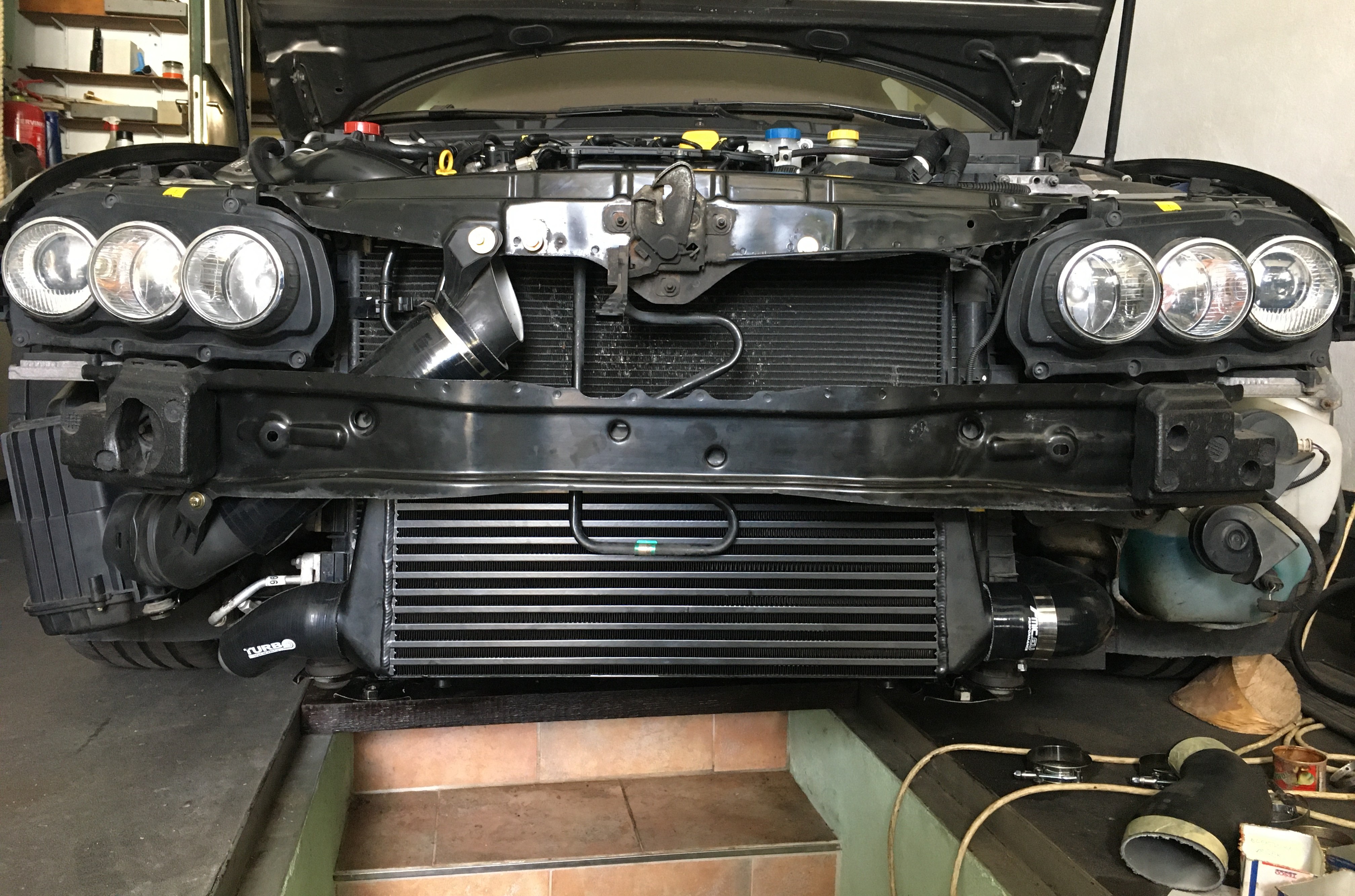

Variátory by se správně měly měnit s rozvodama, takže každých 100k, ale kdo by to při jejich ceně dělal..? Mehenker předpokládá životnost jejich na 200k, no uvidíme.
Původní plán udělat ve 200tkm rozvody a přetěsnit víko vaček (cívky v olejové lázni) se nakonec trochu zvrtnul...
Hlava dolu, protože jedině tak uděláš dekarbonizaci pořádně, Mehenker variátory, nový PCV dekl, starý byl pěkně zahnojený (zkusím ho vyčistit), instalace OCT do obou větví. Rozvody komplet + drážkový řemen se všema kladkama.
Turbo šlo taky dolu, byl prasklý svorník svodů u 4. válce. Výměna jádra za aftermarket z UK, původní teklo do sání. Výměna všech hadiček k Pierburg ventilům za silikonové.
Vana šla taky ven, výměna těsnění k olejové pumpě.
Intercooler byl zaolejovaný, čistit se mi ho (zatím) nechtělo... a co si budem povídat, jeho design dost omezuje proudění vzduchu, takže aftermarket FMIC a s tím vymýšlení úchytů a potrubí. To jen abych se nenudil...
No a samozřejmě čištění a ošetření všeho, co jsem sundal, buď zinek, nebo alespon kvalitní základ + vrchní barva. Nakonec pár kosmetickejch věcí nebo drobností jako třeba výměna rozsypanejch husích krků u kabeláže, nebo čištění senzorů...
Hodně z těchto věcí už dělal hno3, kterému tímto děkuji za inspiraci!

Incognito je na mě moc velkej punk. Velikostně jsem použil chladič, co nabízí JTD performance, ale pustil jsem ho níž pod nárazník, ať může líp dejchat. A taky mi šlo o zachování původního sání před MAF. Žádnej "cold air intake" nesmysl, co saje vzduch z pod kapoty, kde je největší vedro
