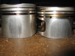

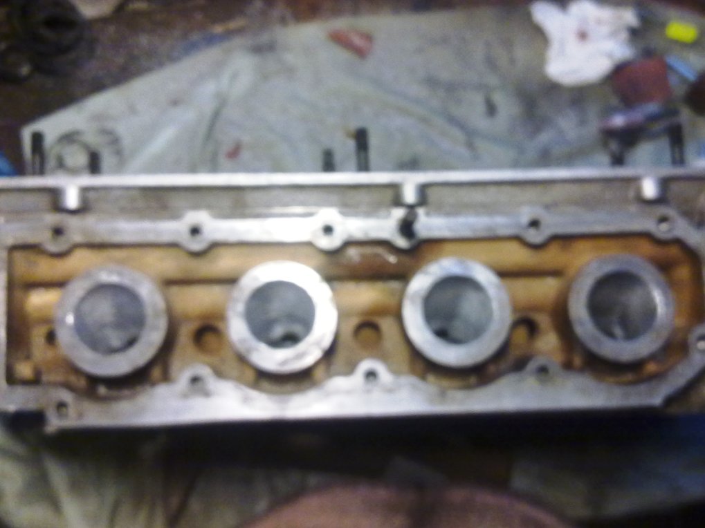

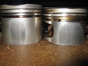

jindřich 333 píše: A u 75 se před sezonou opět vyndám. V plánu je vyrámování (abych mohl do opravdových historiků a ne jen amatery) a svody. Taky bych rád dodělal další motor evo2 :) s pístama ze 155 2.0ts a s novýma vložkama a delšíma ojnicema, ale to bude muset počkat, dokud se neobjeví vhodný dárce střev. Zbytek nějak funguje, největší brzdou jsou moje olšové ruce.
na to jsem nedávno narazil, že písty z 155ky jsou výrazně kratší :shock: :smt064
EDIT:
nejni lepší sehnat rovnou 2,0TS z alfy 155???
jindřich 333
Příspěvky: 312
Registrován: 23.1.2008, stř 17:01
Bydliště: Bruntál, Olomouc, Vrbno
Příspěvek od jindřich 333 » 1.12.2011, čtv 21:08
No to je dobrý nápad, 155 má i lépe tvarované sací kanály a přímější hrdla mezi sáním a hlavou.
Bohužel hlava jako taková je v mnoha věcech jiná, chlazení vyvedené na druhou stranu, galerka s chladící vodou která je na 75 TS na sacím potrubí u 155 vůbec není, takže přívod vody do hlavy bych musel řešit přes hlavu kolem svíček. Solenoid pro ovládání variátoru je na boku hlavy atd. Prostě je toho příliš na úpravu a nevyplatí se. Lépe využít od každého něco.
Proto je nejjednodušší použít písty ze 155 (výrazně lehčí kontrukce), nové vložky a kruhy. Napojit na to ojky ze starého Nord 2.0 (jsou o mm delší než ty TS na 75. Veliký nárůst komprese - hlavně v případě, že hlava již nejde více snížit a než abych snižoval blok s vložkama, to tam radši prcnu delší ojky. Hlava jako taková má kanály uplně jinak, včetně sedel a ventilů, takže ten benefit lepších kanálu u 155 TS v mém případě padá.
Klika na 155 by měla mít vyšší zdvih (proto má 155 ts obsah 1995ccm, proti1964ccm - ty čísla mám z hlavy, možná mi tam sem tam kubík lítá :) ) Takže to je taky možnost, jak nahnat obsah bez vrtání vložek, ale to ještě popřemýšlím, bo si myslím že starý 75 TS je materiálově lepší než pozdější a poslední verze ve 155/164. Rozhodně to bez výjimky platí u vaček a zdvihátek. Proto tu kliku asi zachovám, přeci jen po 22 letech je klika v mezích ovality, tož to o něčem vypovídá. Vyměnil jsem ložiska jak hlavní, tak ojky, axiál nechal být původní a mažu jak za mlada, teda ne že bych měl před tím problém s mazáním (až na ucpaný kanál z čerpadla, proto ta rozborka)

jindřich 333
Příspěvky: 312

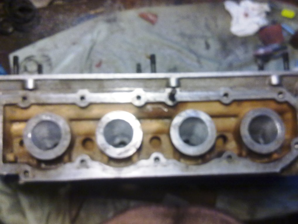

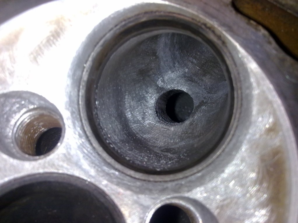

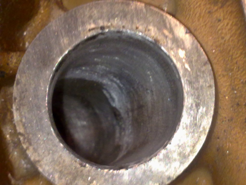

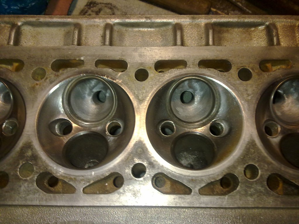

Příspěvek od jindřich 333 » 5.12.2011, pon 00:13
