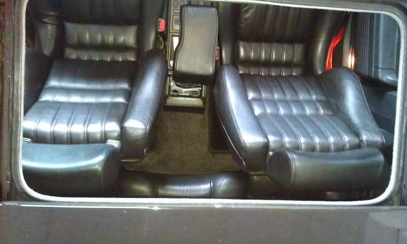

Takže ta naftová alfa měla odlišnou kastli?
a používáš původní kabelový svazek z naftové? nebo to celé nějak předěláváš?
Re: Ladin164QV - Alfa Romeo 164 3.0 V6 24V (1993)
Ne, tem sedackam staci pro pohyb jen + a -, vse je v nich... Jen byly jiny konektrory, prelisoval jsem Piny a je to OK... Sporty maji 2 konektory, jeden pro pohyb a druhej pro vyhrev/signalizaci, Recara maji vse v jednom (maji navic blokaci, aby se nedali do pohybu pri vyvolani pameti, pokud jsou otevreny dvere atd... ) Ale schemata jsem na netu nasel, tak v pohode
Ty sport sedacky do TD byly plug&play, vse sedelo.

Ještě by mě zajímalo, jak jsou tady ty sedadla, přední i zadní váhově oproti předešlým.

Dobra poznamka. Pocitove pri prenaseni byly ty Recara o par kilo tezsi, jsou dost robustni...

Tak to je zajímavé, čekal bych, že budou lehčí, když jsou vyloženě sportovní. Ale nevadí.

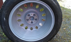

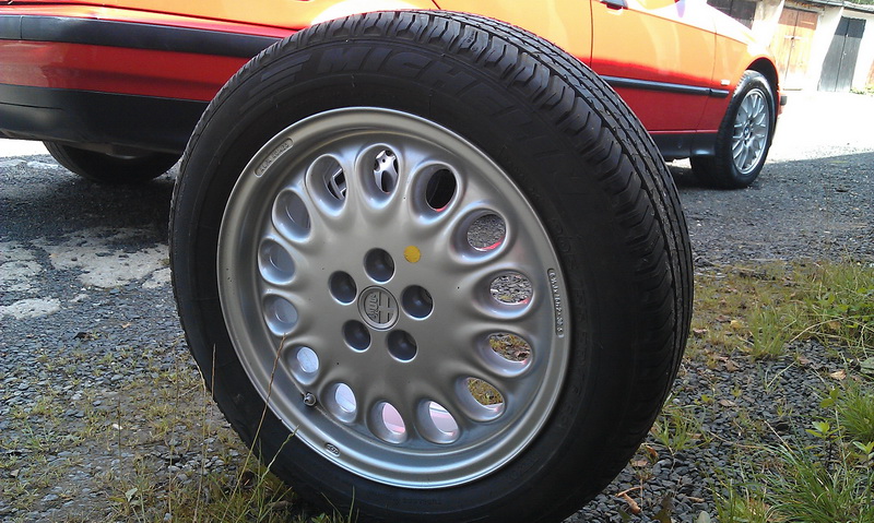

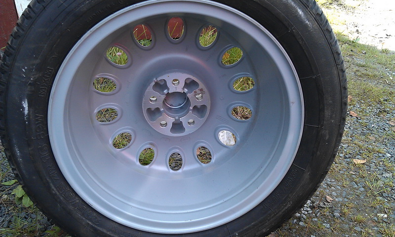

Sedacky skrz stresni okno a nova rezerva, mel jsem to nekolik let v garazi, je to nikdy nenasazeny kolo (i se zlutou tecko-samolepkou)

Oni mají loketku???????
"Pane Ládin, oni mají loketku?"
"Máme, Hampice, máme"
Byla tam dodelana z obyc kožených sedacek, ale dobře a "neviditelne", sklapeni funguje, tudíž jsem ji tam nechal...

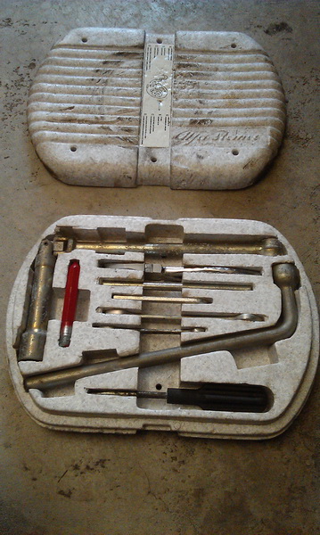

Kdo ma komplet original naradi?

Já ho měl v turbíně co jsem měl na ND, ale v jinak tvarovaném obalu. Bylo to chycený šroubem v kufru do kastle, na ploše jako by pod světlama a nešlo to povolit ani za nic. Nakonec se deklík rozlomil, ale byly tam pěkný věci. Halvně ta červená věc je pěkná vychytávka.

Láďa: to ti zbylo z té naftové? Buď si to voz v autě a chraň jako oko v hlavě (pokud si na tyhle věci potrpíš), nebo to někam dobře ulož a až si koupím 164 (což se může klíďo stát), tak si to od tebe koupím
Nene, z TD jsem si jen doplnil chybejici imbus 6, jinak jsem mel vsechno. Ma to byt v rezerve.
Jak pise Holocausto, Super mely uz takovou plastovou krabicku na zadni stene kufru.
Co to je?Holocausto píše:Halvně ta červená věc je pěkná vychytávka.

To je trn, co se zasroubuje misto jednoho sroubu, kdyz sundavas kolo, krasne to s nim jde nandat i sundat, dobra vec toto.
Jj je to tak, ale ještě jsem to nikdy nepoužil

mají to i 156 a používám to vždy je to chytré zvláště na hliníkáče.

Já to nepoužívám, aby se to neodřelo.

Tak tuhle sadu mám v QV taky kompletní:) Použil jsem z toho zatim jen ten svíčkovej klíč. Ten trn na kola nepoužívám ze stejnýho důvodu jako Holocausto - ta barva se hned odře. Ale kolikrát už jsem si řikal, že si pro to dojdu, někdy je s těma kolama fakt boj...

Chce to jinej ošoupanej, urychlí to nasazení kol.

Tak včera na Kameni mě Láďa posadil do těch Recaro křesel, a je to bomba, skoro jako doma v obýváku
