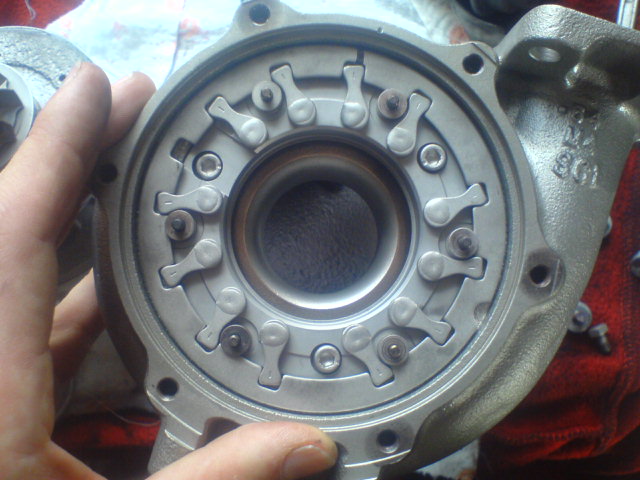

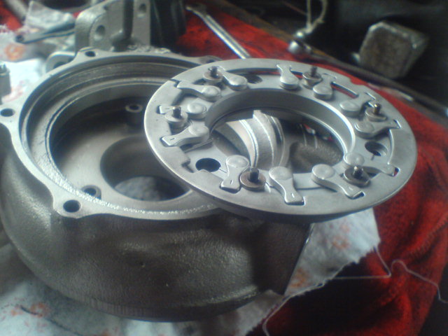

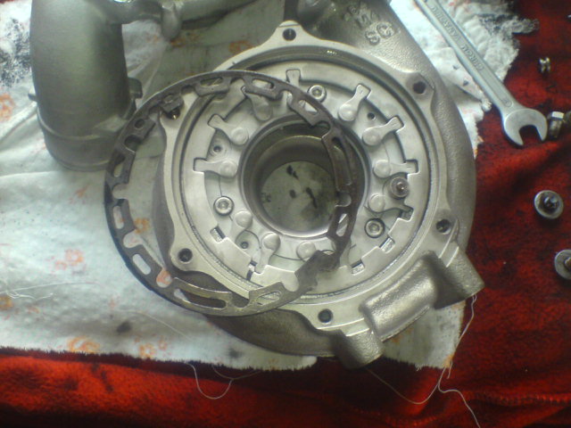

myslíš jako nějaké kuličkové turbo??
mě vyhovuje VNT turbo (člověk při předjíždění nemusí ani podřazovat), z A6 ky ho jen natočím jak potřebuju a namontuju jej jako by bylo seriové
Motor by sice šel vyhonit na víc koní, ale řekl, bych, že jsme na limitu s ostatníma komponentama(musel jsem přidat i chladič oleje)
jeden rok mě vydržela středová Hardy spojka- ted sem dával novou

No, ani jsem nemel na mysli turbo s kulickovym loziskem jako spise turbo adekvatne velke
To turbo co mas je totez co je v 150HP 2.5 audi, jen je ridici jednotkou vice honene. Mimochodem je velice podobne tomu, co je v 175HP 156/166 2.4JTD (vsechno jsou to GT2052V).
Mimochodem existuje ultimatni GTB turbo s keramickym kulickovym loziskem, VNT a vodnim chlazenim, ve velikosti primo stvorene pro 2.5 s vykonem 260-300HP ale zatim porad stoji majland

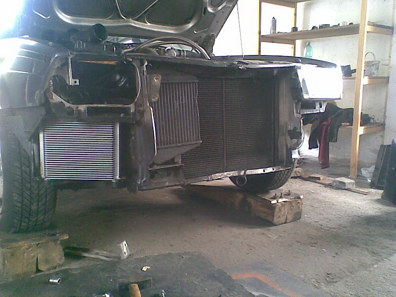

hmm hmm ten olejovy chladic vypada pekne, ten muj zebrak uz mozna mele z posledniho
Re: sportovní úpravy-rady tipy atd
Milo, tvl to je chladič jak na okruhovku. Jak je velikej, resp, kolika řadej. A máš ho napojenej přes termostat, nebo na tvrdku? V zimě to neohřeješ. Oproti tomu mám já fakt žebráka....

hondzik píše:Milo, tvl to je chladič jak na okruhovku. Jak je velikej, resp, kolika řadej. A máš ho napojenej přes termostat, nebo na tvrdku? V zimě to neohřeješ. Oproti tomu mám já fakt žebráka....
měl by jsi si ten svůj přidělat na boční stěnu, nezavazel by ti před vodním chladičem a lépe by se i přišroubovával
VM motor potřebuje chladič oleje i když motor není upravený, jinak jdou do kopru hlavy- můj chladič má 30 žeber, ten co máš ty sem měl taky, ale byl moc malý.
cenovka byla 71 dolarů
a dost taky stálo výroba hadici na míru, respektive upravení koncovek na hadice so se dají koupit s chladičem.
a mám to vedené přes termostat origi na VM motor z alfy 75, ale nevím jestli funguje

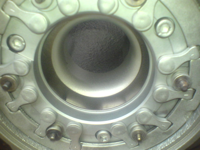

tak turbo je už přetočené, chtěl jsem tam ještě dát hiigperformenc ovládací kroužekz GT2052v, ale byl o nějakou setinu meší a nepasoval.
krása jak je to vše čisté a nabarvené
já termostat platli mám a nechám ho tady. Někde už na něj mám vyrobený dural chyty. Mám ho tam takhle, je krásně na vzduchu a přitom chráněn. Z funkční plochy vodního chladiče to ubralo minimum
