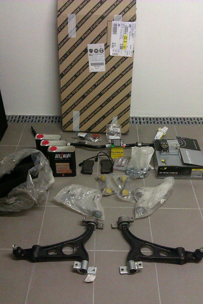

Naschromáždil jsem nějaký díly na GTA a je pomalu na čase to tam začít sázet.
Je toho nakonec docela dost co se musí udělat a něco je taky prevence, ale stím už se u staršího auta tak nějak počítá.

Re: Marty - Alfa Romeo 155 2.0 16V Turbo Q4 (1992)
Co máš v té krabici? Jinak ten filtr tutela mi na mojí 3.2 neseděl. Aspoň toto mi bylo řečeno při výměně v alfě, tak s tím kdyžtak počítej. Prý měl jiný závit.
Tipoval bych to na chladič.
Tutela sedí jen musí být správný tam se to u některých ročníku dělilo u jednoho byla 10 u jiného 40
Opravdu nevím kterej to už je. Bral jsem ho podle katalogu. Každopádně mi leží v garáži, kdyby ho někdo zadarmo chtěl.
10 mi sedla v pohodě, já čekám na hromádku k rozvodům a zatím nic.
Je to chladič, ten filtr je Tutela 10 uvidim když nebude sedět na GTA tak bude určitě sedět na Q4
Ještě musím sehnat manžety poloos k převodovce ale nejdřív to musim rozhodit a řešit dle rozměru
páč samotná manžeta se nedělá ani origo.
Tutela 10 je univerzální filtr, mám ho na 33 i na Escortu

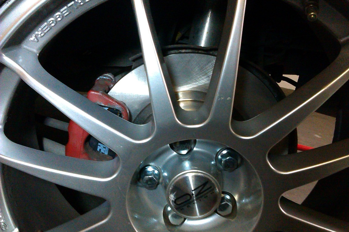

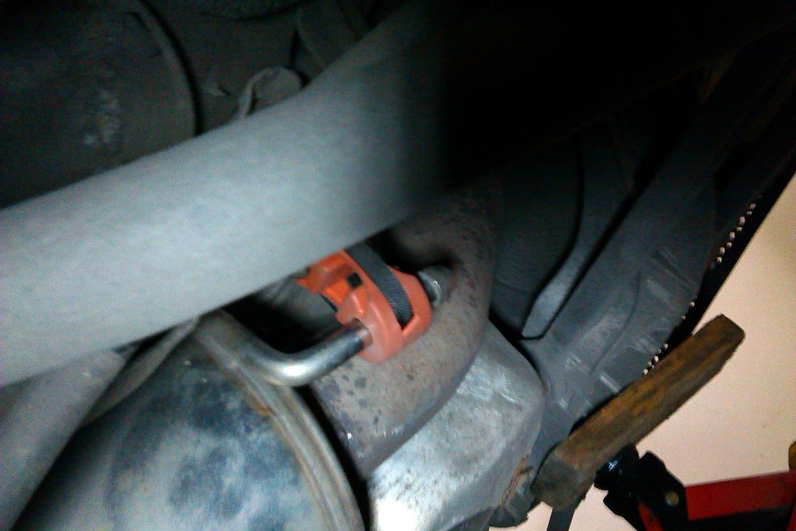

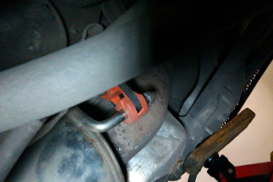

Konečně jsem měl taky čas na GTA, Dnes výměna zadních kotoučů,destiček a vyčištění třmenů.
Výměna šroubů na kolech a závěsů výfuku,už byly před roztržením a výfuk vzadu divně plandal.

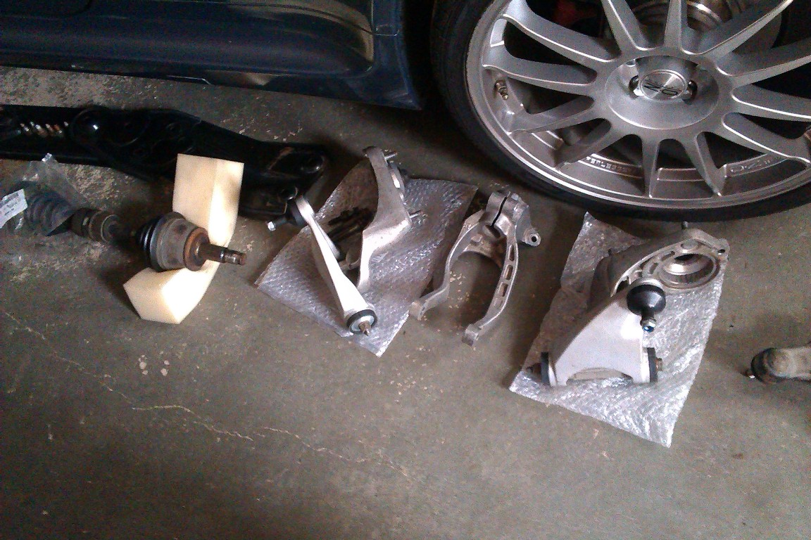

Menší posun, o víkendu se mi podařilo připravit na letošek Q4 dostala nové svíčky,a ventil volnoběhu a jedna zásadní změna je origo kapota a přední nárazník.
Na GTA probíhá kompletní repas přední nápravy, tímto chci znovu poděkovat PIVRNCOVI že mi pomohl s vnitřními manžetami poloos, navíc jsem musel objednat šrouby na unašeče poloos protože nějakej idiot je utáhl tak že nešly povolit ani pistolí takže následovala metrová trubka no a poslední šroub na unašeči jsem vyndaval tři hodiny,musel jsem rozvrtat matici aby praskla a já mohl uvolnit šroub. Prostě paráda, tento týden ještě přijdou matky od KW na seřizování výšky podvozku, protože jsou rovněž nepoužitelné a pak to konečně začnu skládat. Počasí stále moc nespolupracuje oto je to všechno horší.
