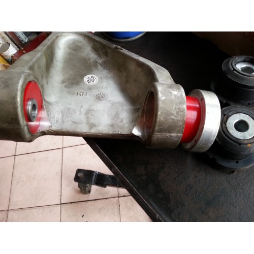

Chlapi takto to uloženie nápravnice asi nemá vyzerať, že? Auto mi pláve v tiahlých zákrutách a nerovnostiach..
Tam kde to ide sú powerflexi.
Bumerangy som teraz menil a pláve to pocitovo ešte viac..
Je na repas vhodný tento silentblok dole?
Je to na Vectru B.
Ďakujem za rady.
Je to na Vectru B.
Ďakujem za rady.

Už mám doma tie silentbloky Tedgum do nápravnice a unibaly Lemforder do tehlice.
Čakám na športové pružiny a uloženie tlmičov a rozoberie sa to znova.
Postnem ako to dopadlo ale dikes!

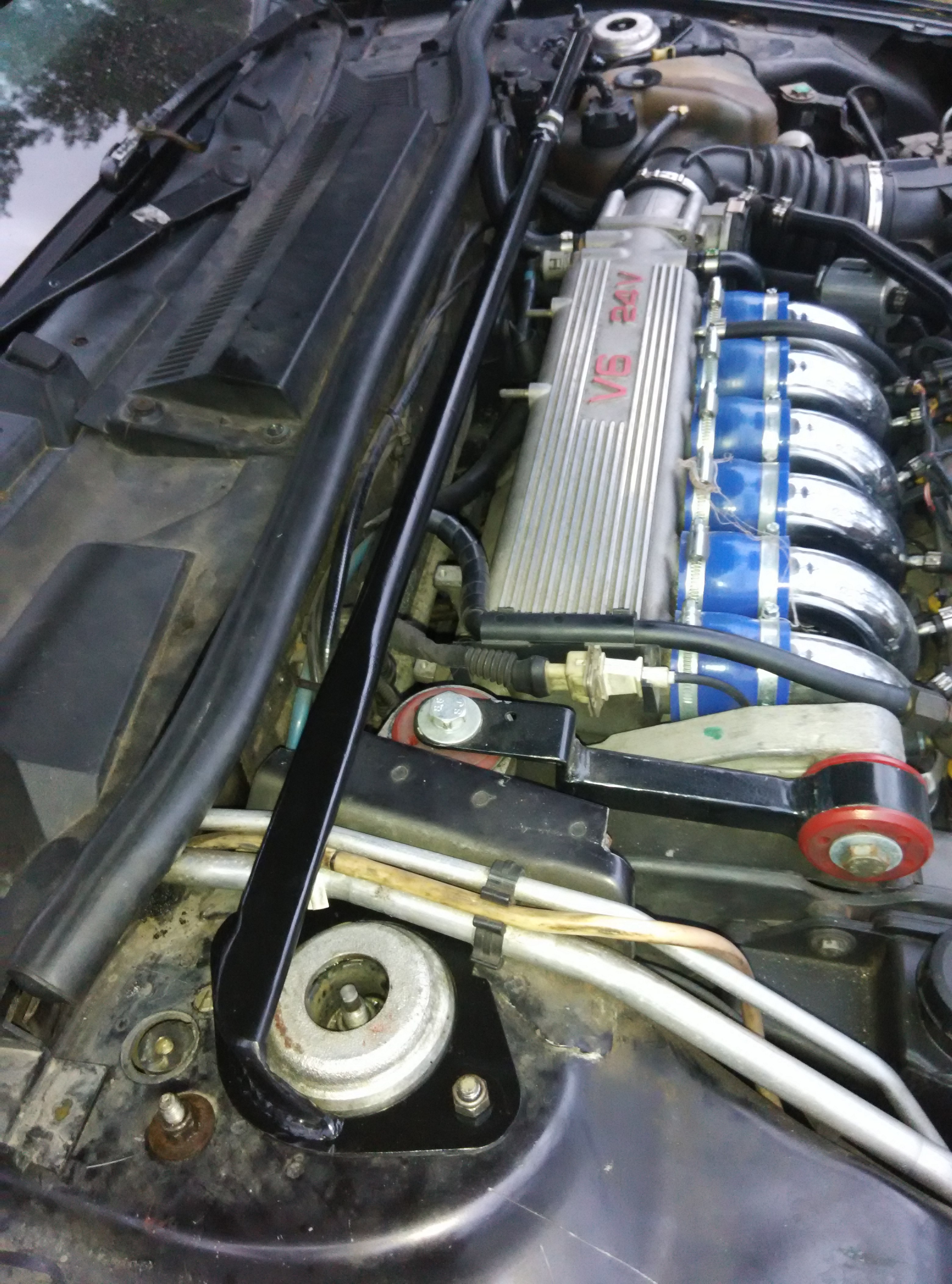

Cawte ako spraviť odklon prednej nápravy poraďte prosím zadok som spravil ale predok neviem ako rozmýšľal som že dám menšie podložky na spodné rameno dik
						Re: Repas podvozku
Neviem ci das mensie lebo potom ti bude opierat rameno o napravnicu, leda ze z neho zbrusis trochu materiálu
Re: Repas podvozku
Tak vie tu niekto poradiť čo iné sa dá spraviť ja tam má odklony 1.65 a 1.55
						Re: Repas podvozku
To mas este ok
Re: Repas podvozku
Ako není to hrozne na predok teoreticky mal by byť 0.63 ak sa nemýlimv zadu som mal až  2.8 to som už stiahol na 1 a 1.30 ale aj tak predok má stve
						Re: Repas podvozku
Ja mám vpredu odklon 1°30´ na oboch stranách a tiež ma to sere..
Korigovať môžeš čiastočne zbiehavosťou.
Inak odklony podľa výrobcu:
Vpredu -0°20´ [-0°18´] +0°18´
Vzadu -0°20´ [-1°03´] +0°20´

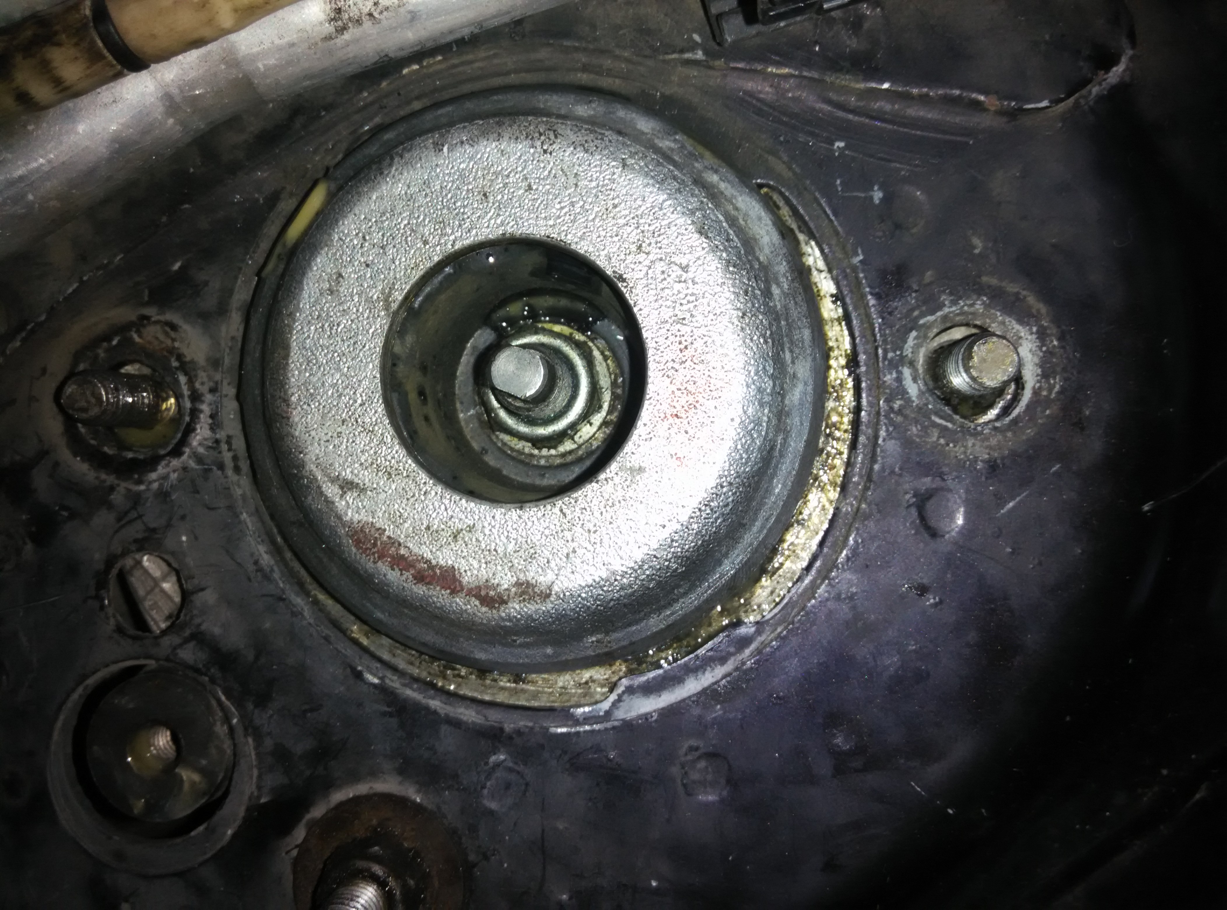

Přední odklony se dají částečně udělat propilování otvorů horního uložení tlumičů -lavory. Nedá se to moc, ale pomůže to. Tímto způsobem jsem se sice nedostal na předepsané hodnoty, ale srovnal jsem si levou a pravou stranu. Udělal jsem si rozpěru, ale zatím jsem ji tam natrvalo nedal kvůli STK - snad se to zase nerozjede.
Nebo ještě koupit za draho nebo ze strongflexů vyrobit tyto excentrické silenty na horní rameno. Odkaz na web.  http://www.highpower-racing.com/index.p ... duct_id=59

A co takhle se zamyslet nad příčinou a nekurvit kastli. Vážně, vážně je někdo tak blbej aby si myslel, že se ta kastle má nějakou šanci prosednout?  Aby to udělalo stupeň, tak by se ta kastle musela prosednout tak o centimetr a to už by začala i narážet kapota
 Aby to udělalo stupeň, tak by se ta kastle musela prosednout tak o centimetr a to už by začala i narážet kapota  Tento tuning je tedy naprostá prasárna. Já měl před generálkou odklony skoro -2° a po generálce jsem zpátky na továrních hodnotách. Měnil jsem spodní i horní ramena, nápravnici a těhlice
 Tento tuning je tedy naprostá prasárna. Já měl před generálkou odklony skoro -2° a po generálce jsem zpátky na továrních hodnotách. Měnil jsem spodní i horní ramena, nápravnici a těhlice  A rozdíl pravá a levá strana se koriguje posunutím celé nápravnice
Re: Repas podvozku
S propilováním na OK odklony až 1 cm máš pravdu. Posunovat nápravnici mne nenapadlo, nejsem si jistý o dostatečné vůli na  šroubech, aby to šlo bez úprav. Ramena jsem měl origo i druhovýrobu a hodnoty byly stejný. Měnit těhlice za nové i s ložisky je dost peněz a to jsem nechtěl investovat vzhledem k hodnotě auta. Na kastli toho zas tolik neubylo a původní polohu hliníkového uložení tlumiče a ramena jsem neupravoval. Jednoduše se to posune zpět na doraz směrem ke středu kastle. Podle mne je elegantní řešení těmi excentrickými silenty, ale je to věc názoru. Rozpěra je zbytečná to je jasný, ale kolik "zbytečný" věcí si na auta někteří dáváme  .
