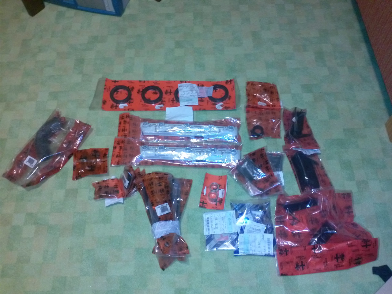

Dorazily origo díly od fiatu. Vlastně díly, které ani nepotřebuji, ale chtěl jsem je mít do zásoby
Re: A.J.Michal - 75 TD
Sysle, na 156 je potřebovat nebudeš

Ladis: sice na 156ku to potřebovat nebudu, ale na 75ku se to hodí
